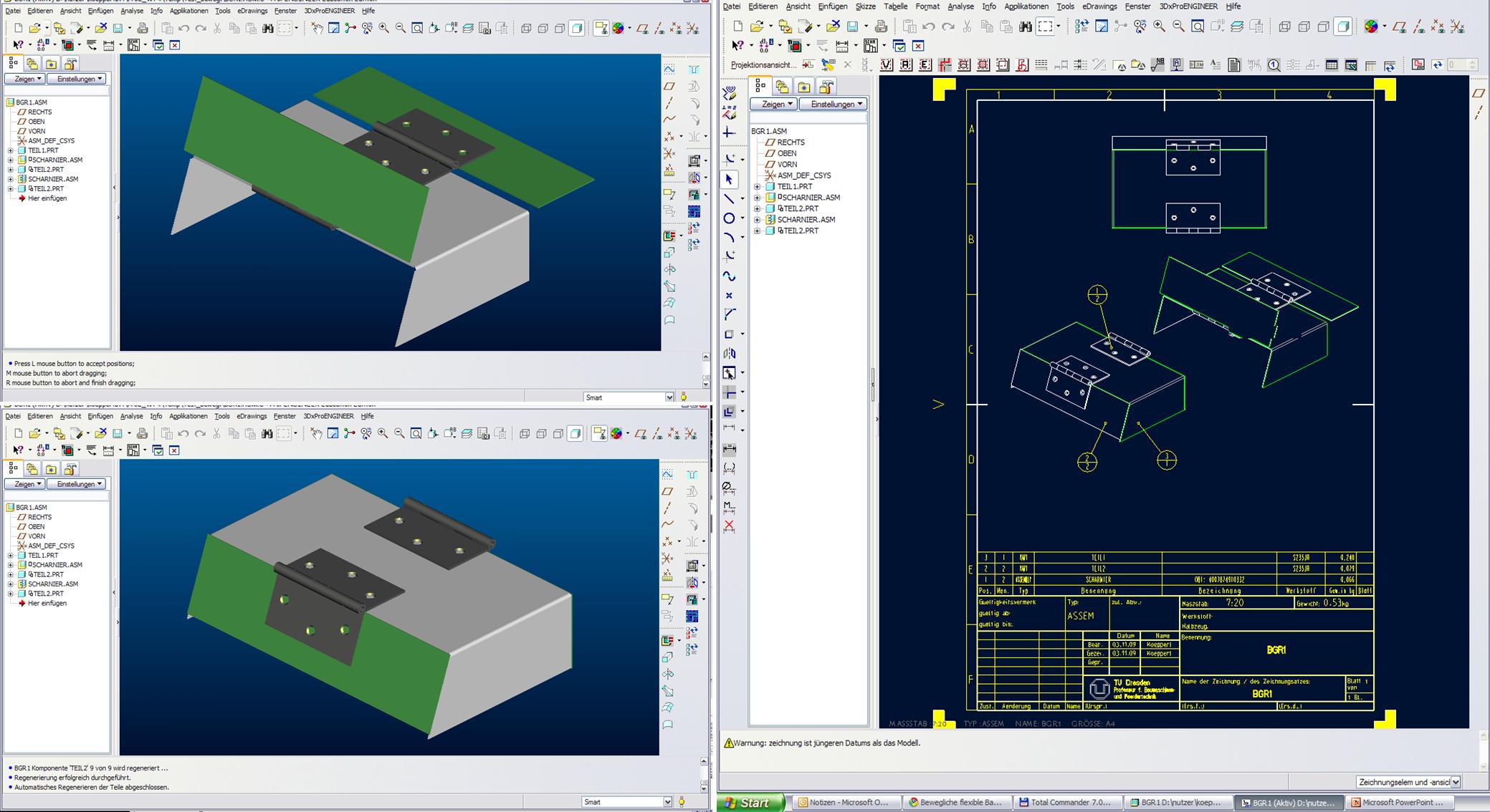

Problem: Ich möchte ein Scharnier flexibel
einbauen, um ein und das selbe Scharnier an
unterschiedlichen Stellen mit unterschiedlichen
Ausgangslagen einbauen zu können.
Das Scharnier ist eine Baugruppe, bestehend aus
2 Hälften, welche über ein Drehgelenk verbunden sind.
Am Ende soll die entstehende Baugruppe beweglich sein.
Bei mir passiert nichts wenn ich das Scharnier flexibel
einbaue. Es bleibt in seiner Ausgangslage.
In der Hilfe habe ich nun gelesen das flexible Komponenten
von der Bewegung ausgeschlossen werden.
Wie umgehe ich das Problem ohne das in der Stückliste
"Scharnier1, Scharnier2,..." steht obwohl es sich immer
um die selbe Komponente handelt.

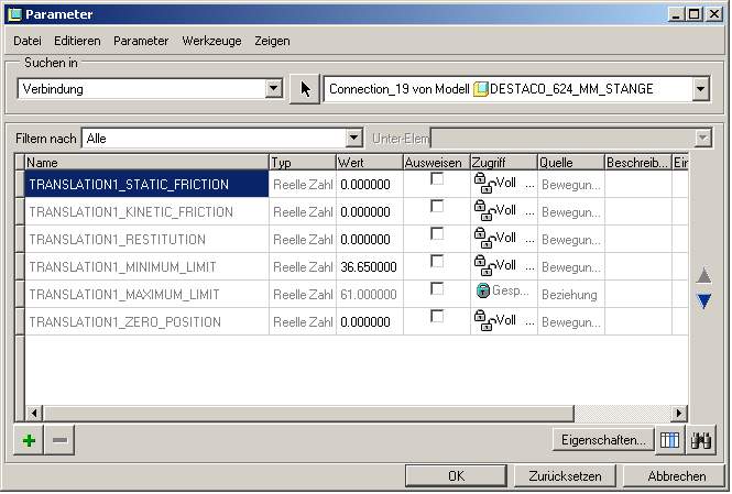

Ich hatte den Regenerationswert im Scharniergelenk gesetzt
und dadurch konnte ich es beim Einbauen nicht beliebig platzieren
(Winkel zw. den Scharnierhälften).
Flexibilität wird derzeit gar nicht benutzt!
Jetzt stellt sich natürlich das nächste Problem:
Wie steuer ich jetzt die Regenerationswerte?
Im Scharnier selbst geht es nicht, da ich ansonsten
beim Einbau in die Hauptbaugruppe Probleme bekomme.
Außerdem bräuchte man beim Einbau an andere Stelle
wahrscheinlich andere Werte (Regen, Max, Min).
Abhilfe?

Regenerationswerte habe ich seit 9 Jahren wo ich mit Pro-E und mit Mechanismen
arbeite nicht einmal benutzt.
Ist zwar nett aber dadurch schränkt man sich noch mehr ein.(bei jeder Regeneration hast du die
urprüngliche Scharniereinstellung wieder )Besser ist es IMHOIn my humble oppinion (Meiner Meinung nach) die Gelenkeinstellungen
begrenzen und im Ziehfenster (Icon mit der Hand) den jeweiligen Winkel des Gelenkes angeben und schon hast du eine neue Situation geschaffen.
Probier ein Bisschen...

erstellt am: 03. Nov. 2009 12:42    Editieren oder löschen Sie diesen Beitrag!  <-- editieren / zitieren -->   Antwort mit Zitat in Fett Antwort mit kursivem Zitat    Unities abgeben: 1 Unity (wenig hilfreich, aber dennoch)2 Unities3 Unities4 Unities5 Unities6 Unities7 Unities8 Unities9 Unities10 Unities
Test_bewegl.rar
Die Transformers?  wow
Da ich in der Hilfe unter MDX nichts gefunden habe,
ist das wohl nicht die offizielle Bezeichnung.
Anbei habe ich mal ein kleines Modell im Anhang.
Es handelt sich um einen Grundkörper (Teil1) und 2 Klappen (Teil2)
die in einem asm mit einem Scharnier beweglich platziert werden sollen.
Die eine Seite habe ich schon richtig platziert. Hier sind die Regenerationsbedingung
und die Grenzen eingestellt. Auf der anderen Seite fehlt noch das Scharnier worüber
die zweite Klappe beweglich werden soll (mit anderem Regenerationswert, und anderen Grenzen !!!).
Mich würde interessieren wie du dieses Problem löst.

erstellt am: 03. Nov. 2009 13:41    Editieren oder löschen Sie diesen Beitrag!  <-- editieren / zitieren -->   Antwort mit Zitat in Fett Antwort mit kursivem Zitat    Unities abgeben: 1 Unity (wenig hilfreich, aber dennoch)2 Unities3 Unities4 Unities5 Unities6 Unities7 Unities8 Unities9 Unities10 Unities Nur für TUDDK 10 Unities + Antwort hilfreich
Hallo TUDDK,
NACHTRAG:
Ist es Möglich die Grenzen und den Regenerationwert
durch Parameter zu steuern?
Sprich:
Parmameter:Grenz
Wert:90
ja, es ist Möglich.
In der Baugruppe - Tools>Parameter
In "Suchen in" umschalten auf "Verbindungen"
Dann die gesuchte Verbindung zeigen.
Danach stehen in der Tabelle die "Definitionswerte" für diese Verbindung.
Man kann dort die Werte direkt eintragen. Oder es geht auch über Beziehungen:
z.B.
Abstand=123
TRANSLATION1_MAXIMUM_LIMIT:CONN_20:15=ABSTAND
Name des Parameters ^         ^     ^
             Verbindungsnummer|     |
                       Instanznummer|
Viele Grüße!
Peter
[Diese Nachricht wurde von peterpan2002 am 03. Nov. 2009 editiert.]

Ich habe mal ein Bild angehängt was meine Intension verdeutlicht.
Man beachte das es sich hierbei um einen Test handelt (keine Vollständigkeit).
Ich kann jetzt die Klappen in unterschiedlichen Grenzen bewegen (Bild links oben - Max. Grenzen).
Die Regenerationswerte sind unterschiedlich (Bild links unten - einmal 0° / einmal 20°).
In der Stückliste taucht das Scharnier nur in einer Position auf mit Menge 2 (Bild rechts).
Das ist die Funktionalität die ich gesucht und letztlich auch mit eurer Unterstützung
gefunden habe.
Daniel

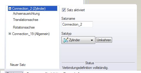

ich hab diesen Thread nochmal rausgekramt.
Mir ist eigentlich klar was hier geschehen soll/bzw wie es geschehen soll.
Ich hab wieder nu das Problem, daß ich die Verbindungsnummer und die Instanznummer nicht beschwören kann.
Ich meine es würde sich bei mir um CONN_2 handeln (siehe Bild) und um die Instanznummer :18
Doch bei der Instanznummer bin ich mir nicht sicher.....
...kann jemand meinem Kopf einen kleinen Schupps geben??
LG
Bombi

Nee, ist schon richtig.
Soweit so klar, ABER die Instanznummer.....ich hab keinen Plan wo die ist.
Und ich denke, in meiner Beziehung stimmt nur die Instanznummer nicht....hoffe ich.
LG
Bombi
aka the
