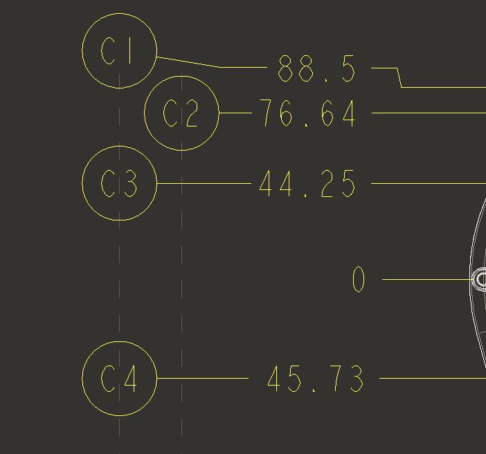

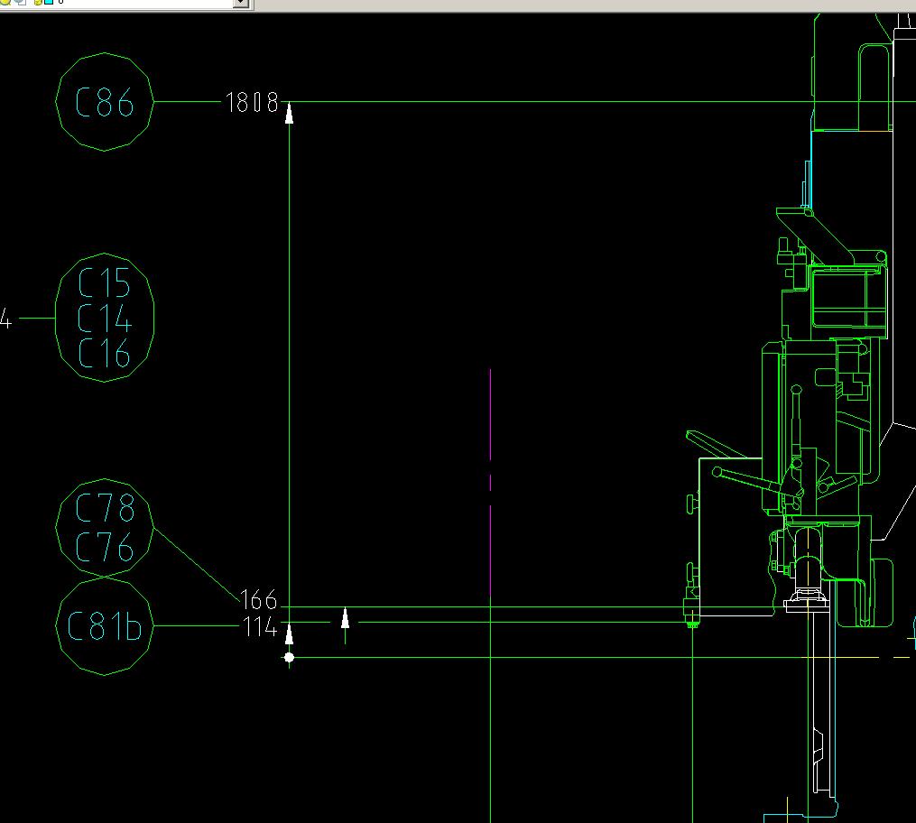

Moin Moin Zusammen,
Ich habe bei der Zeichnungserstellung folgendes Problem:
Bei der Ordinatenbemaßung erscheint das Maß immer oberhalb der Maßhilfslinie, dies führt gerade bei engen Bemaßungen zu einer gewissen Unübersichtlichkeit.
Bei Autocad (kenn ich mich nicht mit aus) war das Maß immer zentriert zur Maßhilfslinie und diese war sogar noch etwas verlängert (siehe Anhänge).
Ich hatte hier schon mal eine config.pro Eintragung gefunden, aber die hat nicht funktioniert.
Kann mir jemand bei dem Problem helfen?
Vielen DANK

Zeichnungsoptionen:
orddim_text_orientation --> parallel

Das klappt nicht, habe aber gerade herausgefunden, dass durch:
parallel_dim_placement above bzw. below
von oberhalb nach unterhalb der Maßhilfslinie umschalten kann.
Kann ich da etwas ändern?

Für die Ordinatenbemaßung sind die Einträge mit ord_dim zuständig.
Du kannst bei den Optionen nur das einstellen was auch vorgegeben ist.
Aber der Eintrag parallel_dim_placement hat mit Deiner Bemaßung erstmal nichts zu tun.
[EDIT] Bei mir steht der Wert übrigens auf above [/EDIT]
Spiel mal mit den Einstellungen von ord_dim_standard herum.
Ich habe std_din eingestellt.

So hat nun alles geklappt.
Lösung:
iso_ordinate_delte --> Yes /*Diese Option verlängert die Maßhilfslinie
UND!!!
text_orientation --> horizontal
Dann ist alles Gut, bzw So wie dass unsere AutoCAD user gerne seheh würden.

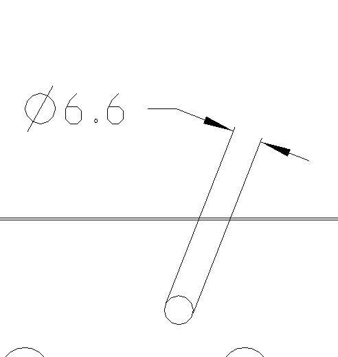

erstellt am: 29. Okt. 2009 09:35    Editieren oder löschen Sie diesen Beitrag!  <-- editieren / zitieren -->   Antwort mit Zitat in Fett Antwort mit kursivem Zitat    Unities abgeben: 1 Unity (wenig hilfreich, aber dennoch)2 Unities3 Unities4 Unities5 Unities6 Unities7 Unities8 Unities9 Unities10 Unities Nur für el.niesreiz 10 Unities + Antwort hilfreich
dabei werden aber Durchmesser, die linear angezeigt werden, nicht korrekt dargestellt. (sh. Anhang)

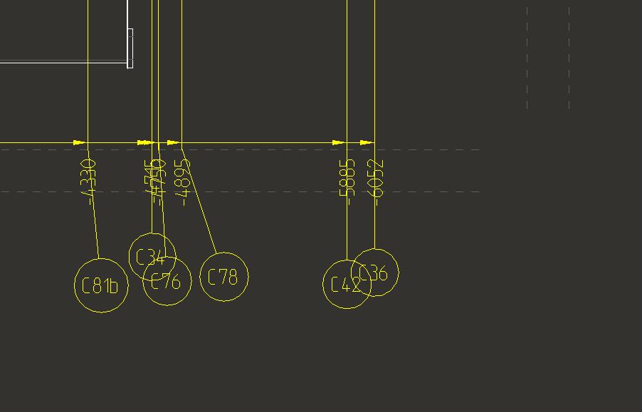

Moin Moin Zusammen,
ich kämpfe weiterhin mit der Ordinatenbemaßung.
Habe ja schon wie oben beschrieben hinbekommen, dass die Bemaßung mittig zu Maßhilfslinie positioniert wird UND, dass die Maßhilfslinie etwas verlängert wird.
Bei meiner weiteren Arbeit muss ich aber an die Bemaßungen Ballons positionieren und den Ansatz mit der Maßhilfslinie verknüfpen, da die Maße parametergesteuert sind und sich verändern und die Ballongs mitwandern sollen.
Habe nun noch 2 Fragen:
1. Gibt es eine Möglichkeit die Maße und die Ballongs zu ordnen, so dass keine Überschneidungen der Ballons auftreten? dies muss OHNE Knicke in der Hilfslinie, da sich sonst die Maßhilfslinies ver Veränderungen kreuzen.
2. Kann man die Hilfslinie des Ballons automatisch unterbrechen lassen, so dass die Bemaßung von ihr nicht "durchgestrichen" wird, (ähnlich Wie bei Ppt dass objekte in der Vordergrund gestellt werden können)
Schon mal Vielen Dank für eure Hilfe.

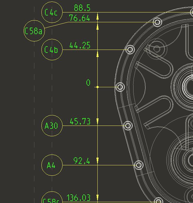

Original erstellt von el.niesreiz:
Gibts keine Lösung???????
Doch schon, nur scheinbar keine die Dir gefallen wird!
Ich lese hier schon ein paar Tage mit und Du tust mir auch schon richtig leid, dass Du auf biegen und brechen versuchen sollst, irgendeinen Auto-CAD Kauderwelsch nachzubasteln.
Das Problem ist, dass es sich um einen Normen- Misch-Masch handelt, der so in Pro/E nicht vorgesehen ist!
LÖSUNG:
Dein erstes Bild ganz oben (ProE.jpg) ist ISO- bzw. DIN-Normgerecht! (Maßzahl oberhalb der Maßlinie und Verbindungslinie zur Basis)
Jetzt noch die Ballons hinzu und feddich!(siehe Bild)
Alles andere wäre Murks!
Es läßt sich zwar erzwingen, aber mit erheblichem Aufwand!
Meike (INNEO Solutions) hat Dir ja schon die richtigen Hinweise geliefert.
Könntest Du nicht einfach Deine User überzeugen, sich auf eine Norm zu einigen?
Entweder Verbindungslinie (DIN/ISO), oder Maßzahl neben die Maßlinie(ANSI), aber nicht beides!

erstellt am: 05. Nov. 2009 07:53    Editieren oder löschen Sie diesen Beitrag!  <-- editieren / zitieren -->   Antwort mit Zitat in Fett Antwort mit kursivem Zitat    Unities abgeben: 1 Unity (wenig hilfreich, aber dennoch)2 Unities3 Unities4 Unities5 Unities6 Unities7 Unities8 Unities9 Unities10 Unities
Jo, Vielen Dank!!
Das ist doch mal ne Info dir mir Argumentationsfutter liefert.
Werde mir am besten bei einer internen Präsentation Verstärkung aus der NORM-Abteilung holen.
