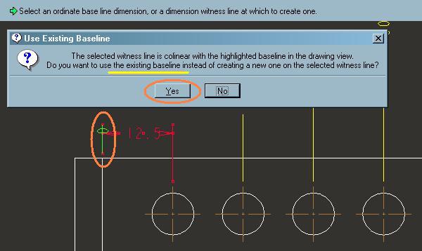

habe folgendes Problem: Wie kann ich in der Zeichnung den Nullpunkt der Ordinatenbemaßung neu referenzieren, wenn er seinen Bezug verloren hat und alle Ordinatenmaße rot sind? Wie bei anderen Maßen mit Ansatz editieren geht nicht!
Gibt es eine bessere Lösung als alles zu löschen und neu zu erzeugen?

Alle Bemaßungen auf linear umstellen, alle Bemaßungen mit Ansatz editieren neu referenzieren und wieder auf Ordinatenmaße umstellen.
Zeitlich lohnt sich das aber nicht wirklich.
Außer man hat ziemlich unterschiedliche Toleranzen vergeben.

Dann ist aber jedes einzelne Maß eine neue Ordinatenbemaßung für sich mit jeweils einem eigenen Ursprung.
Ich wollte nur den Ursprung der Ordinatenbemaßung neu Referenzieren. Das geht also nicht?

Nein, zumindest ist mir das noch nie gelungen!

Mitnichten! Hat man die Basis wieder ordentlich referenziert und ändert/repariert man den Ansatz der restlichen Maße und klickt die Maßhilfslinie an wo das Basismaß ist, fragt ProE ob die vorhandene Definition verwendet werden soll. Dann bleibts bei einer Basis.
Siehe Bild:

Aber man kann die Basis nicht wieder neu referenzieren, und darum gehts ja. Bei Deiner Beschreibung hat die Basis noch eine Referenz. Aber man bekommt die Basis mit z.B. Ansatz editieren wie bei allen anderen Maßen nicht umreferenziert. Wenn ich in Deinem Bild die Basis statt auf die Kante z.B. auf die 1. Bohrung haben möchte, geht das nicht.
Vielleicht bin ich aber auch einfach nur zu blö...!

Dieses leidige Problem:
Nach meine letzten Tests (vor einem Jahr) geht es unter WF4 mindestens ein bischen besser.
Problematisch ist IMHO, wenn in einer NC-Bemaßung erzeugte und gezeigte Bemaßungen gemischt sind
Evtl. siehe auch http://ww3.cad.de/foren/ubb/Forum12/HTML/009552.shtml

Habs heute mal mit der WF2 regular und der WF2 StudEd getestet:
Es ist richtig, daß man die Basisordinate nicht umreferenzieren kann. Aber sobald ich das erste Maß umreferenziert habe und auf Ordinate umschalte, hab ich wieder eine Basis, die ich für die Folgemaße benutzen kann.
Oder...ich referenziere alle Maße erstmal um und stelle dann auf Ordinate um.
Mag nicht sooo bequem sein, die Ordinatenbasis nicht umklemmen zu können, nur was spar ich mir wenns ginge? 3 bis 4 Mausklicks?
