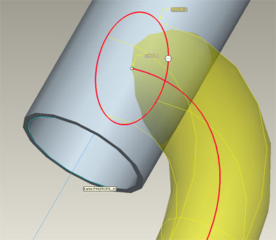

Guten Morgen,
möchte ein Zug-Verbund-KE quasi wie ein Profil-KE "bis gewählt" extrudieren. Also an ein bestehendes, rundes KE anschließen. (siehe Bild)
In diesem speziellen Fall soll sich das Zug-Verbund-KE seitlich an ein Rohr anschmiegen.
Unter Referenzen/Ketteneingeschaften/Optionen/Längenanpassung habe ich mein Glück schon versucht. Der Anschluss bleibt jedoch senkrecht zur Leitkurve und möchte sich einfach nicht an das Rohr anschmiegen...
Weiß jemand Rat?

Alternativ hilft auch das Zug-KE mit variablem Schnitt
Hier gibt's das "Enden verschmelzen" als Option
Voraussetzung für beide Möglichkeiten ist allerdings, das der Ziehkörper nicht komplett in den Anschlußkörper hineinragt!
Muß es aber unbedingt ein Zug-Verbund sein, dann gäbe es die Möglichkeit, zunächst nur die äußere FLÄCHE zu erstellen, diese dann zu "Trimmen" und dann "Aufdicken" oder "Verbundvolumen" je nach dem.

mit dem Ziehen geht die Anbindung beim Attribut Verschmelzen.
Nun ist das Ziehen aber konstant.
So geht es mit Zugverbund etc.:
Man wählt also die Fläche an die angebunden werden soll und kopiert diese ab.
Es entsteht ein Flächen-KE.
Die Endfläche des Zug-Kes wird ausgewählt, editieren Versatz, RMT (rechte Maustaste) ersetzen umschalten, Sammelfläche als Ersatzfläche wählen.
Wer WF4 benutzt kann eventuell auch mal Entfernen-Tool probieren.

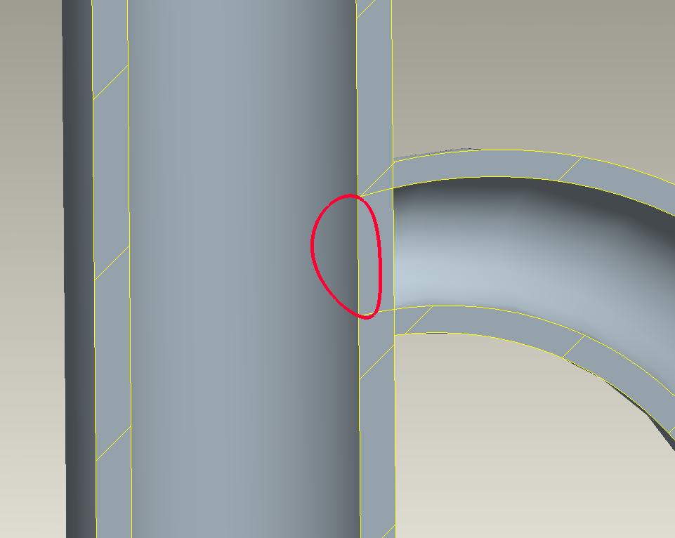

Hallo ehlers,
Hab mir schon gedacht, dass es doch auch irgendwie mit dem Zug-Verbund-KE funktionieren muss. Jetzt weiß ich's  !
Bin nicht auf drauf gekommen, dass ich die Fläche kopieren muss um sie dann auswählen zu können.
Mich würde jetzt nur noch interessieren, wie ich einen Durchbruch an dem Anschluss/Übergang zu dem einfachen Rohr realisieren kann, der genau der Innengeometrie meines Zug-Verbund-Rohres folgt!? Hab es u.a. mit zwei Zug-Verbund-KE's (das 2. um den Hohlraum und damit den Durchbruch auszubilden) probiert, aber wie im Bild zu sehen ohne Erfolg. Das 2. Z.-V.-KE geht zwar bis zu der roten Markierung, also bis ins Innere des anderen Rohres, aber das Material wird nicht weggenommen!?!?!?!?! Der Versatz funktioniert nur bis zur Außenfläche, nicht bis zur Innenfläche. Kann man den Versatz vllt. nur mit Material aber nicht mit einem Schnitt durchführen?
Bin etwas ratlos...
MfG Tobias

man könnte die inneren Flächen des Zugverbund-KEs kopieren, verlängern und mit Materialschnitt den Durchbruch schneiden.
