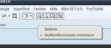

Meine ersten Eindrücke sind durchwachsen. Speziell die Benutzer-oberfläche im Zeichnungsmodus bringt eher Nachteile in der Bedienung
und verkleinert meine Zeichenfläche ca. 3 cm in der Höhe. Ich hoffe man kann das umstellen. Die Ladezeiten der Baugruppen sind subjektiv schneller und die PDF-Erzeugung scheint zu funktionieren.
Die Schaltleiste kann man entgegen der Anleitung in der Hilfe nicht an den unteren Bildschirmrand verschieben.

RMT auf Schaltleiste #Minimieren. Dann bleiben nur noch die Überschriften und bei Klick geht die Leiste temporär auf. Dann noch den Mitteilungsbereich verkleinern und die QuickLaunch auf AutoHide.
Ich finde es aber auch total widersinnig, dass bei den weit verbreiteten 1920x1200er Bildschirmen und den üblicherweise DIN-A-Formaten für Zeichnungen ausgerechnet die Bildschirmhöhe durch das Menügelumpe belegt ist. Trotz Modell- und Zeichnungsbaum wäre rechts oder links noch Platz genug für die Menüs, wenn die Zeichenhöhe bildschirmfüllend wäre.
Den rechten bzw. linken Bereich ausserhalb der Zeichnungsrahmen kann man in aller Regel ja sowieso nicht nutzen.

Da hat sich wohl jemand Microsoft's Office 2007 zum Vorbild genommen.
Naja, das Prinzip finde ich auch super. Muss aber Wyndorps zustimmen, die Anordnung links/rechts würde mehr bringen, da ja die Breitbild-Monitore seitlich sowieso immer Platz lassen.
