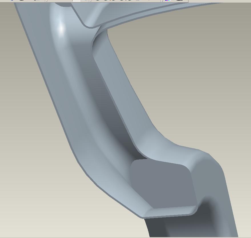

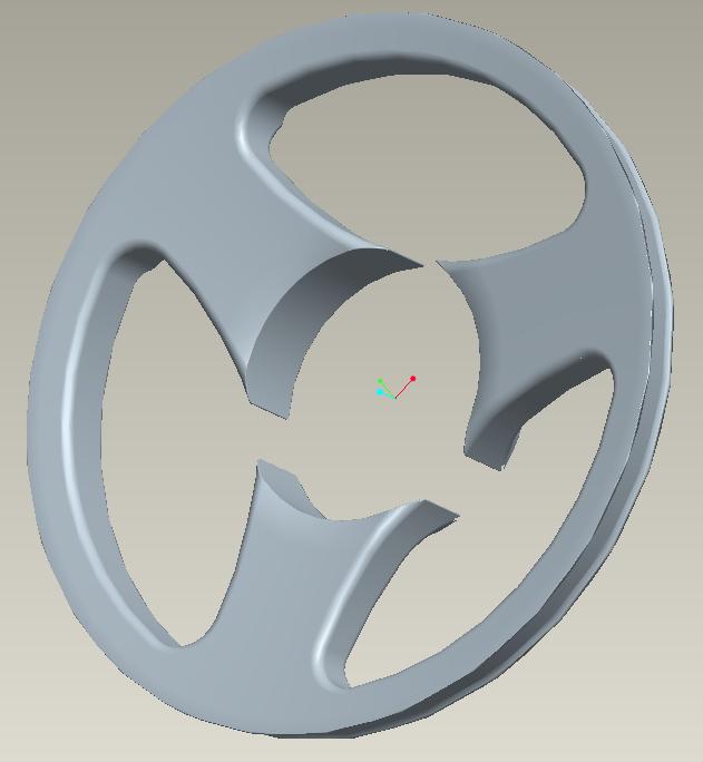

ich bin schon seit einiger Zeit mit der Konstruktion eines komplexen Bauteils – Felge siehe Bild - aus Faserkunststoffverbund beschäftigt. Dabei haben sich mehrere Probleme ergeben die ich mit meinem Wissen nicht lösen konnte. Ich hoffe ihr könnt mir dabei weiterhelfen.
Die benötigte Negativform bekomme ich inzwischen einigermaßen hin…aber das ist eine andere Sache.
Zum eigentlichen Problem: Innerhalb der Speichen wird es einen Schaumkern geben. Dieser soll gefräst werden. Da ich mein Part als Vollmaterial konstruiert habe konnte ich mir mit Hilfe des „Schalen-Tools“ eine hohle Felge erstellen. Allerdings nur mit konstanter Wandstärke. Was ich nicht unbedingt will. An manchen Bereichen würde ich gerne eine andere Wandstärke haben und natürlich auch einen weichen Übergang. Wodurch sich dann eben auch mein Schaumkern ändert sollte.
Wer hat eine Idee wie man so etwas realisieren könnte?
Das jetzige Modell wurde ausschließlich über das „Extrudier-„ und das „Drehen-Tool“ erstellt. Vielleicht hat jemand einen Tipp wie ich das Modell geschickter aufbauen könnte?

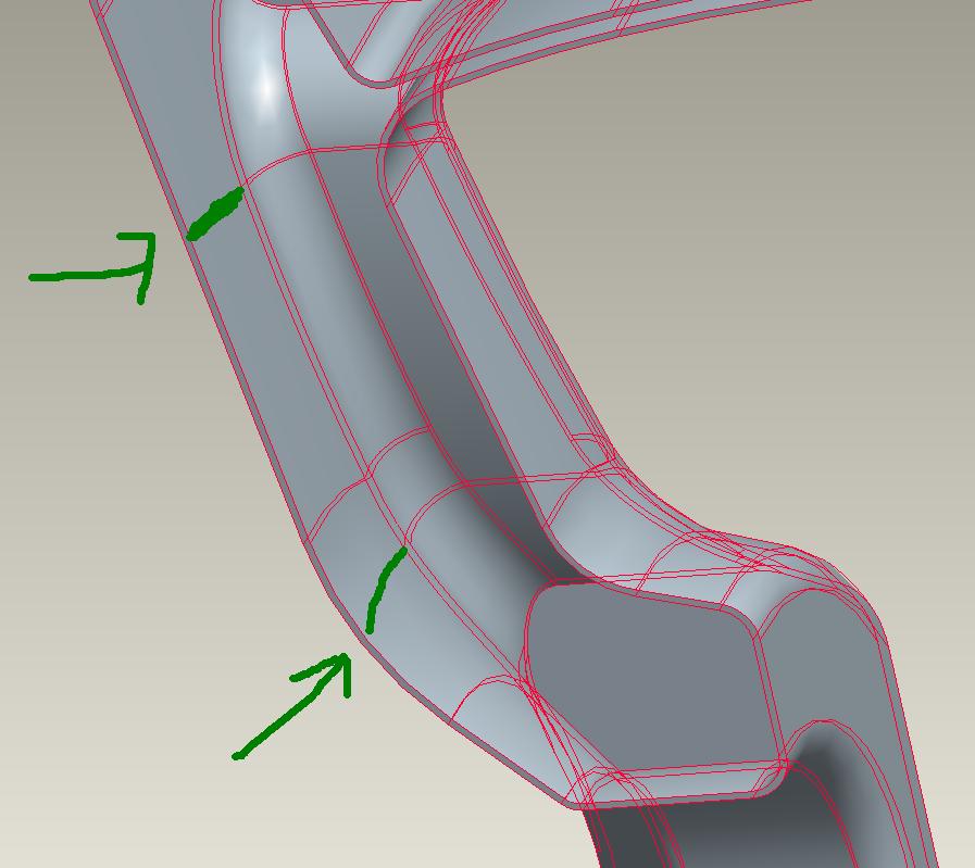

erstellt am: 03. Sep. 2009 14:36    Editieren oder löschen Sie diesen Beitrag!  <-- editieren / zitieren -->   Antwort mit Zitat in Fett Antwort mit kursivem Zitat    Unities abgeben: 1 Unity (wenig hilfreich, aber dennoch)2 Unities3 Unities4 Unities5 Unities6 Unities7 Unities8 Unities9 Unities10 Unities
Hi Michael,
danke für den Tipp.
Ich habe das gleich mal ausprobiert und bekomme dadurch tatsächlich unterschiedliche Wanddicken hin.
Allerdings sind die Übergänge alles andere als weich. Bin noch ein bisschen am austesten wie weit ich da mit Rundungen und Fasen komme.
Ein ganz anderes Problem ergibt sich daraus, dass ich nur die verschiedenen Flächen in der Geometrie anwählen kann.
Gibt es eine Möglichkeit die Geometrie/Flächen weiter zu unterteilen? Damit ich praktisch mehr Bereiche mit unterschiedlichen Wandstärken auswählen kann? Siehe grüner Pfeil...

@Tyandriel: Den Kern habe ich leider nur durch das Schalenmodell der Felge erzeugen können. Er wurde nicht extra konstruiert.
Vorgehensweise: Innenflächen der Felge in publiziergeom. -> neues Bauteil, kopiergeom. -> Verbundvolumen
Vielleicht geht das auch anders bzw. einfacher aber der Kern ist sozusagen durch das Schalenmodell der Felge entsdanden und von diesem auch Abhängig.

erstellt am: 07. Sep. 2009 18:12    Editieren oder löschen Sie diesen Beitrag!  <-- editieren / zitieren -->   Antwort mit Zitat in Fett Antwort mit kursivem Zitat    Unities abgeben: 1 Unity (wenig hilfreich, aber dennoch)2 Unities3 Unities4 Unities5 Unities6 Unities7 Unities8 Unities9 Unities10 Unities
Habe jetzt mal ein bisschen mit den Sammelflächen gespielt...nette Funktion.
->Fläche markieren (wird rosa) -> STRG+C -> STRG+V -> Sammelfläche erzeugt
Diese Sammelflächen können dann bearbeitet werden. Mit einer projezierten Skizze, Verschmelzen, Schneiden, Trimmen oder sonst was.
Dadurch könnte ich mir verschiedene Bereiche erzeugen die ich ganz easy aufgedickt habe.
Dirty und nicht Quick...aber was soll man machen

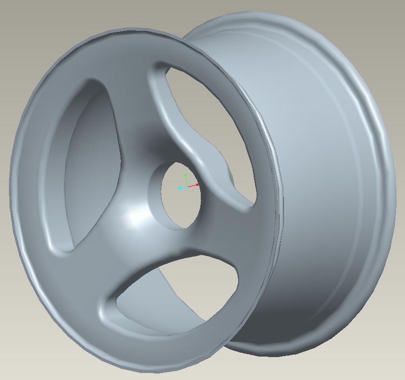

erstellt am: 26. Okt. 2010 21:39    Editieren oder löschen Sie diesen Beitrag!  <-- editieren / zitieren -->   Antwort mit Zitat in Fett Antwort mit kursivem Zitat    Unities abgeben: 1 Unity (wenig hilfreich, aber dennoch)2 Unities3 Unities4 Unities5 Unities6 Unities7 Unities8 Unities9 Unities10 Unities
Hi Dirk,
werde dir gerne ein paar Tipps geben.

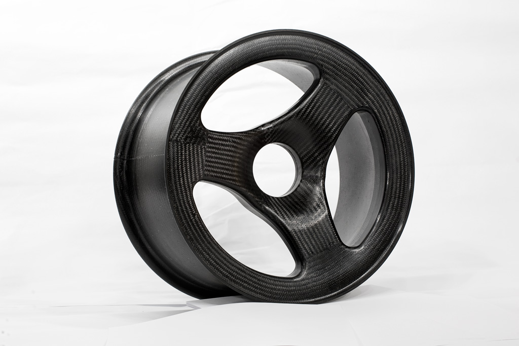

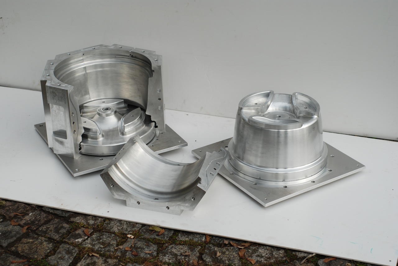

Die fertige Form + Felge sieht übrigens so aus:
David

Nur mal ne Frage, der so "aufwändig" erzeugte Schaumkern verbleibt ja nachher in der Felge, bringt also sein Gewicht mit ein, dient der zum Dämpfen von Schwingungen in der Felge oder welchen nutzen bringt er?
Ansonsten hätte ich jetzt intuitiv, ohne allzulange drüber nachzudenken, die Speichen eher als U-Profil erstellt. Konstruktiv und produktiv ja erheblich einfacher herzustellen.

Hi tarsobar,
der Schaumkern wiegt glaube ich 50-60g (Rad  1500g) und dient lediglich dem Fertigungsverfahren (RTM). Kann mir eigentlich nicht vorstellen, dass dieses Schäumchen wirklich was dämpft.
Was die Speichengeometrie angeht hast du sicher recht. Da gibt es ein monolithisches Rad mit Sicken vom FS-Team an der TU Dresden. Aber irgendwie wollte ich das mit dem Schaumkern mal ausprobieren und mir war ein offenes Profil auch ein bisschen zu weich
David
