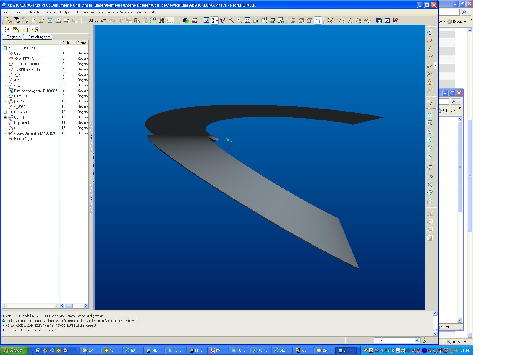

ich habe hier ein kleines Problem. Bei anderen Modellen ist es mir über Sammelflächen, Blech konvert, Abwicklung erzeugen, immer gelungen eine Abwicklung vorzunehmen. Aber bei diesem Modell habe ich schon einiges versucht, aber bin bis jetzt auf keinen gemeinsamen Nenner gekommen. Vielleicht habt ihr ja eine Idee wie man dieses Modell abwickeln kann.

schon mit abgewickelter Sammelfläche probiert?

So wie es auf den ersten Blick aussieht, hast Du an Deinem Teil keine einzige plane Fläche, die man benöigt, um eine Abwicklung zu erzeugen. Ich glaube, wir hatten hier schon mal so ein Thema, aber da lass ich lieber die Blechprofis ran, bevor mir noch das Blech wegfliegt.

Hallo Peddersen,
super Vorschlag. Hat geklappt. Danke.
