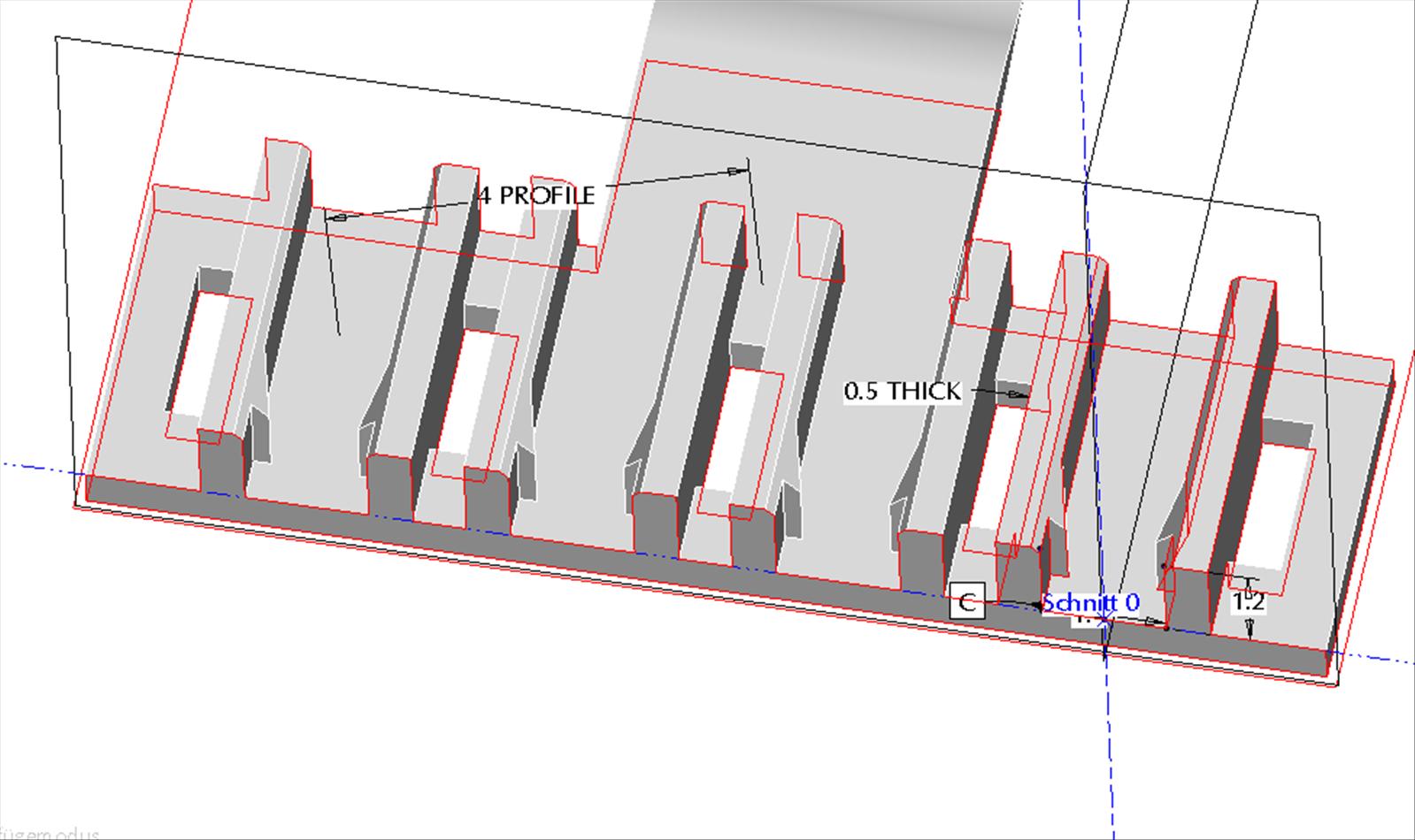

Hallo Pro/E Fangemeinde,
hier mal ein Suchbild, wer findet den einen Fehler??? lösung mit Frage folgt weiter unten :-) :-) :-)

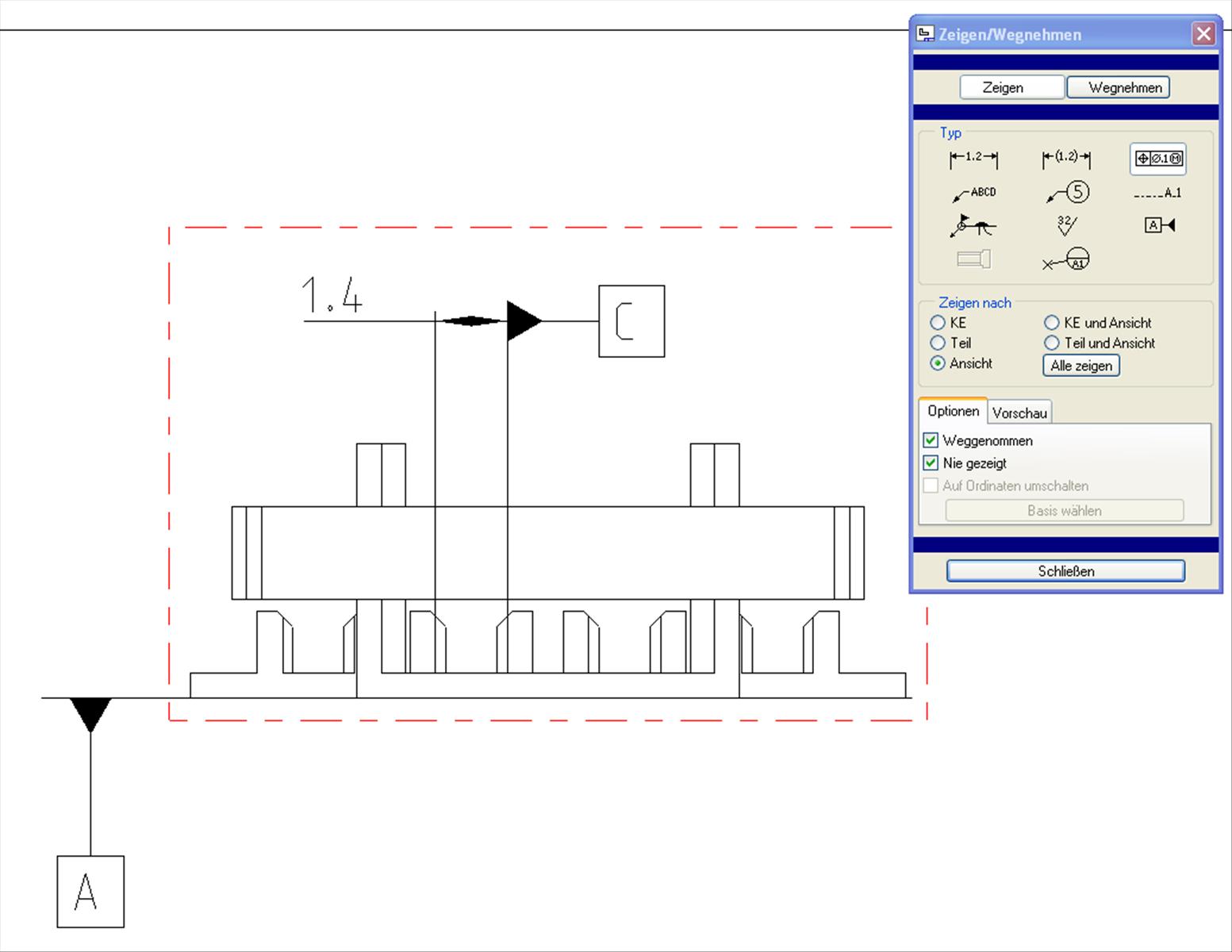

Was ist hier passiert, der Bezug "C" wird in der Bemaßung der rechten Kammer erzeugt, aber über "zeigen/wegnehmen" in der Zeichnung in der 2.ten Kammer von links positioniert! Wie kann ich das ändern bzw. wie kann ich mir hier helfen?
Lustige Geschichte oder???
Grüßeeeeeeeeeeeeeee

Muster...
Welches ist das erste KE?

genau die Kammer in der ich den Bezug "C" positioniert habe.

Hallo joachzapf,
nimm das Maß 1,4 mal weg und lass es Dir mit der Option "KE und Ansicht" an der ersten Kammer anzeigen...
Sollte eigentlich funktionieren...

Hallo tommyboy,
danke für den Tip, das Maß 1.4 taucht dann wirklich dort auf, jedoch nicht der bezug "C"

Hallo joachzapf,
heb doch mal im Modell unter Eigenschaften nochmal die Platizierungsbedingung "in Bemaß" auf und definiere sie auf der Zeichnung neu.
