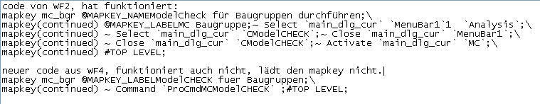

Hallo, wie kann es vorkommen das plötzlich (ohne Änderung der config.pro) ein einzelner Mapkey nicht mehr funktioniert??? (siehe Pic).
Wenn ich den Eintrag von der config.pro auf dem Server in meine lokale config.pro kopiere funktioniert es. Habe ihn nun extra noch neu generiert und neu gespeichert doch geht auch nicht.
Was ist hier los?

Schau mal über "Tools / Mapkeys" ob er "nicht kommt" oder ob er nur nicht funktioniert.
Wenn er gar nicht da ist, fehlt er einfach in Deinen configs. Das kann viele Ursachen haben, zum Beispiel ein Skript, das eine alte config drüberbügelt, ein zurückgespieltes Server-Backup, doppeltes Vorhandensein des gleichen Mapkey-Namens, usw.
Wenn er "nur" nicht funktioniert, reparierst Du ihn einfach.

Er ist nicht da, aber in der config.pro steht er geschrieben!
Bei jedem starten wird über unser Startscript die Config neu vom Server geholt, funktioniert auch alles!
Den gleichen Mapkey gibt es nicht mehrfach in meiner config.
Anscheinend hat da niemand eine Idee oder Kentnisse über einen Fehler in WF4 oder sonst was.

Dann kann ich mir nur noch einen Syntax-Fehler vorstellen. Überprüfe mal die Schreibweisen. Oder gibt es vielleicht in einer nachfolgenden Config einen anderen Mapkey, der die gleiche Buchstabenfolge als shortcut hat?

Ich gehe mal davon aus, daß Ihr das dann ganz ähnlich oder sogar genauso macht wie wir: config.pro wird mittels Batch von einem Serverlaufwerk entweder ins lokale Arbeitsverzeichnis oder ins Pro/E-Text-Verzeichnis kopiert.
Da das Problem bei allen Usern auftritt, tippe ich ganz stark darauf, daß der neu hinzugekommene Mapkey irgendwie den alten übertüncht.
Das dachte ich auch, aber er schreibt ja:
Original erstellt von marcbau:
Wenn er überschrieben wird, müsste man über Tools/Mapkeys den alten Mapkey sehen.
Wenn er über Tools/Mapkeys nicht zu sehen ist, ist (wie Thomas oben geschrieben hat) entweder die Syntax falsch, oder die config wird nicht angezogen. Mehr fällt mir nicht ein.

Das meine ich ja auch, vielleicht sollte er uns mal die Syntax hier in einen Beitrag reinkopieren und noch einen screenshot des mapkey-Fensters dazu.
Letzte Woche kam ein Mapkey dazu
Dann schmeißt den doch mal testweise wieder raus. Dann seht Ihr doch schon, ob er der Übeltäter ist.

an JPietsch genau so ins text Verzeichnis. Im ProE Work hat jeder noch die Möglichkeit dann seine eigene config.pro und config.win zu haben.
der nicht mehr funktionierende mapkey "mc_bgr" und der neue "efx_on"
mc_bgr ist noch aus WF2, habe ihn dan zum test auch noch mit WF4 erstellt obwohl er ja schon monate mit WF4 funktioniert hat.
(wir haben viele mapkeys >100)
an JPietsch, das mit dem löschen vom neuen mapkey "efx_on" habe ich auch getestet, war mir paar seikunden vorher auch eingefallen. der efx_on ist nicht  mehr in den mapkeys doch der "mc_bgr" geht auch nicht wieder.
PS: klar wir kennen noch den mapkey "mc", doch das funktioniert schon jahre so mit den beiden, die werden über je 1 icon aufgerufen.

Der Thread ist zwar nicht mehr der neueste, aber ich bin heute über das selbe Problem gestolpert und die Lösung (ich würde es als Bug bezeichnen) steht in TPI 20504.
Kurze Zusammenfassung des TPI: Hat man eine config.sup mit mindestens einem Mapkey-Eintrag, werden die Mapkeys aus allen anderen in die Session geladene config.pro-Dateien ignoriert.

... Kurze Zusammenfassung des TPI: Hat man eine config.sup mit mindestens einem Mapkey-Eintrag, werden die Mapkeys aus allen anderen in die Session geladene config.pro-Dateien ignoriert.
Pfui, PTC!!!
Hallo DonChunior,
ich schimpfe auch gerne mal über PTC und die Bugs, welche man als Feature verkauft. Aber hier kann ich dem sogar zustimmen.
In der config.sup werden Optionen und die zugehörigen Werte definiert, welche nicht durch User geändert werden dürfen. Die CAD-Mins würden da am liebsten die komplette Konfiguration reinschreiben, weil nur Sie wissen, was wirklich gut ist.
Für Pro/E gibt es die zulässige Option mapkey. Die nachfolgenden Angaben zum Mapkey (Name, Info, Tastenfolgen) werden von Pro/E lediglich als mögliche Werte der Option mapkey eingelesen. Es würde also die Option beim ersten mal setzen und alle weiteren Vorkommen ignorieren, weil diese ja eine in der config.sup gesetzte Option überschreiben würden.
Das die nachfolgenden Texte anschließend anders vom Programm umgesetzt werden, kann die Prüfroutine an der Stelle leider nicht feststellen. Es wäre vielleicht möglich, dies als Verbesserung einzubringen. Aber die config.sup sollte IMHO für andere Sachen genutzt werden.
Somit bleiben also nur die anderen Möglichkeiten, wenn man Mapkeys systemweit verteilen möchte. Man muss alle vorhanden config.pro löschen und die richtigen Daten frisch verteilen. Und falls es User gibt, die wirklich zusätzliche Mapkeys brauchen, hat man noch die Möglichkeit diese vom Server aus in die Userverzeichnisse zu speichern. Die schützt natürlich nicht vor der Änderung während der Sitzung. Hier hilft nur eine Aufklärung der User und guter Wille.
