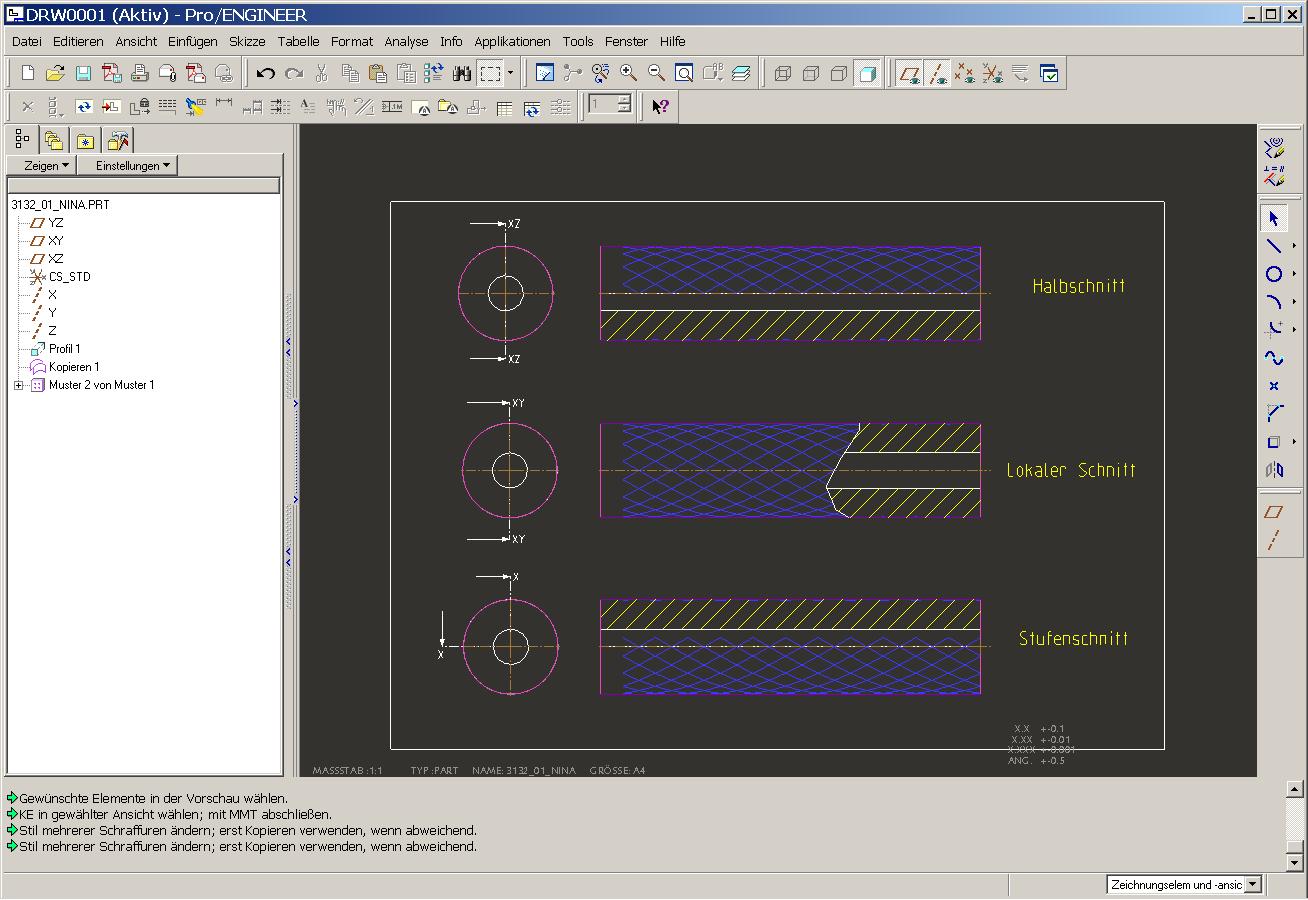

Hallo Zusammen
ich möchte gerne Oberflächen von nicht geschnittenen Teilen Schraffieren.
Dabei sollen bestimmte Teile IMMER schraffiert sein an den Stellen die sichtbar sind.
Bis lang erzeuge ich eine 2D Schraffur in dem ich die Körperkanten als 2D-Element hoch hole - einen geschlossenen Rahmen erzeuge -  und dann über editieren die Fleche Schraffiere.
Das muss ich bei jedem Detail machen wobei die Bruchkante durch einen Spline nachgezogen werden muss.
Das ganze finde ich sehr umständlich.
Über Ansicht Farben und Texturen kann ich nur sowas wie ein Bild auf die Bauteilfläche laden, welche aber kein muster in der zeichnung erzeugt.
Kann mir geholfen werden? *g*

Hallo Nina
der Tipp war sehr gut.
Aber nicht ganz so einfach umzusetzen..
denn ich habe ein rotationssymetrischen Körper. Ich kann dann die Skizze nur auf ne Ebene legen und nicht auf die Fläche.
ich habe dann die Skizze auf einer Mittelebene erzeugt. In der Zeichnung "scheint" die Schraffur nicht durch den Körper.
Die Schraffur ist nur an Stellen zu sehen, wo ein Schnitt durch die gleiche Mittelebene gelegt wurde, auf der auch die Skizze liegt.
Die Schraffur ist leider nur im Abstand variable aber nicht im Winkel.
Zum Verständnis:
Ich habe ein Starkstromkabel
Welche aus mehreren Schichten besteht.
Leiter ->  Zug-Ke (Kreisrund) normal besteht es auf mehreren Drähten. Also würde man die Windungen sehen.
          Daher würd ich darauf gern eine Schraffur legen
Innere Leitschicht-> Zug-Ke (Kreisrund)
Isolierung -> Zug-Ke (Kreisrund) Bei manchen Kabel ist diese Isolierung aus Papieren gewickelt. Auch hier würde man "Körperkanten" der Windung
              erkennen" Daher würd ich auch gern hier eine Schraffur darauf legen
Äußere Leitsicht-> Zug-Ke (Kreisrund)zum hervorheben der Leitschicht sollte hier ein Muster drauf. Da sie sonst nicht erkennbar ist.
... usw
Eine Idee für die Windungen habe ich noch.
Kann man mit der spiralförmigen-Zug-Ke einen "Punkt" um einen Körper laufen lassen? So dass nur eine 3D Linie entsteht?
Das werd ich noch mal versuchen.
Für weitere Ideen bin ich immer zuhaben
LG Johannes

Zur Info:
Ich habe nun meine Schraffur auf die Bauteiloberfläche legen können, so dass diese auch in der Zeichnung erscheint.
Durch Wickeln oder Projezieren von Linien um den rotationssymetrischen Körper habe ich die Aufgabe lösen können.
Vorteil gegenüber dem manuellen erzeugen von 2D Schraffur ist, das sie in den Detailzeichnungen ebenfalls automatisch mit drinn ist.
Man kann nicht vergessen die Schraffur in neue Zeichnungen zu erstellen.
Bei größeren Änderungen wird die Schraffur mit geändert, was bei einer 2D Schraffur nicht der Fall ist. (Sehr wichtig) :-)
Vielen Dank an Frau_ProE die mich auf die Idee gebracht hat

Hallo Zusammen
ich habe jetzt meine Textur bzw Schraffur durch projizieren oder wickeln auf die Bauteiloberfläche bekommen.
In den Zeichnungen sind diese "Linien" auch nur im sichtbaren Bereichen zu sehen. Liegen Bauteile darüber wird auch die Wicklung verdeckt TOP!
Bei Vollschnitten wird ebenfalls die "Wicklungslinie" geschnitten (ist nicht mehr sichtbar).
ABER leider ist das bei lokalen Schnitten nicht der Fall. Da laufen die Wicklungen munter weiter durch den Schnitt.
Kennt einer das Problem und deren Lösung?
LG Johannes

Hallo Johannes,
Dies wird mit der Zeichnungs-Option: "remove_cosms_from_xsecs" gesteuert.
Nutzt Ihr eine .dtl? Dann ändere dort den Wert mal auf: "all"
Wirkt aber nicht sofort, sondern erst nach "Neuaufbau" der Ansicht.
Nutzt Ihr eine Schablone, dann müßte die Änderung dort erfolgen.
Viel Vergnügen,
Nina
P.S: Ebenfalls wichtig:  draw_cosms_in_area_xsec  ->  no*

3132_01_nina.prt.rar
Hallo Johannes,
ich habe leider keine guten Nachrichten für dich!
Offensichtlich hat mein Mann (ProE)    Probleme mit den skizzierten Konturen.
Sobald eine skizzierte Linie an die Silhouette heran reicht, wird diese komplett dargestellt!
Enden die Linien dagegen an die Stirnflächen, oder sind diese sogar noch kürzer, dann sieht es schon viel besser aus.
Ich habe eine von deinen Dateien mal auf diese Weise geändert. Schau mal in die Skizze vom Wickeln. Deine Originalkontur ist noch immer komplett vorhanden. Allerdings nur noch als Konstruktionselement für die beiden eigentlichen Linien!
Die Ergebnisse die Du jetzt erzielen kannst, siehst Du im screenshot. (Stufenschnitt ist offenbar Müll!)
Ich wünsche Dir trotzdem viel Erfolg beim korrigieren der Skizzen.
Nina
P.S: Ich kannte dieses Problem noch nicht, weil ich diese Methode bisher lediglich für Rändel verwendet hatte. Diese enden nämlich an den Stirnflächen!

Hallo Nina
vielen Dank für deine Hilfe zu so später Zeit! TOP
Scheinst ja deinen Mann über alles zu lieben
In meinen originalen Baugruppen sind die Teile um den Faktor 1000 länger :-(
Da würden die paar Muster nicht ausreichen. Werde wohl dann wieder dahin gehen müssen
nur den sichtbaren Bereich mit den Wicklungen nach deiner Methode zu versehen,
damit ich keine Probleme mit den Schnitten habe.
Super Tipp. Gibt 10 Gummipunkte :-)
