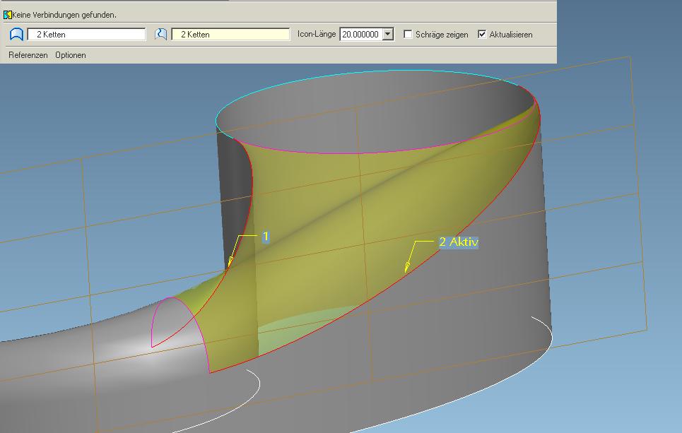

im beigefügten JotPeg Bild kann man schon sehen was ich vor habe...
Zu sehen ist eine Freiformfläche. diese soll tangetial verlängert werden.
Da ich es aber nicht hinkriege, hab ich mal ein Paar Splines gemalt, damit man sehen kann wie es ungefähr weiter geht. Aber Vielleicht kann man die Splines auch dafür gebrauchen? Die sind nämlich schon tangential zur Fläche.
Habs schon mit Berandungsverbund versucht, und mit tangential zu Fläche verbinden. Bei letzterem stürzt ProE gerne mal ab, aber ich weiß auch gar nicht wie das ding funktioniert.
Kennt da jemand nen Trick?

Habt Ihr ISDX?

  • Du weißt, wie man eine Fläche verlängert (Kante selektieren verlängern)
  • Deine Fläche im Bild ist sehr gekrümmt, da wirst Du deshalb Probleme bekommen
  • Vielleicht gibt es die Möglichkeit die Ursprungsfläche gleich größer zu erzeugen
HTH

Die Fläche sieht so aus, als wäre sie nicht ganz-so-ohne zu verlängern. Vor allem nicht
so, wie du es mit den Splines andeutest.
ISDX brauchst du dafür aber nun wirklich nicht. Kannst du das Teil einstellen?
Dann würde ich es mal probieren.

wenn ich das Bild so ansehe, hat das mit verlängern nicht viel zu tun.
Der untere Spline geht in Tangentenrichtung gerade weiter, das könnte man über verlängern realisieren.
Der obere Spline hat aber einen Vorzeichenwechsel in der Krümmung (er biegt sich zuerst nach unten und dann wieder nach oben). Das kann man ProE aber beim Verlängern nicht mitteilen.
Warum nimmst Du nicht einfach die 4 Berandungskurven und legst eine Berandungsfläche darüber, die Du tangential anschließt?
Gruß Stefan

Klar....Berandungsverbund....Asche über mein Haupt, hat auch sofort geklappt.

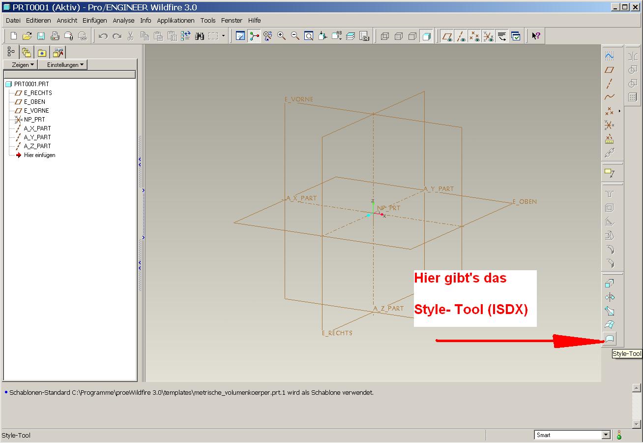

Wie komme ich denn an die speziellen Tools des ISDX? (Vielleicht brauch ich wirklich mal nen Kurs)

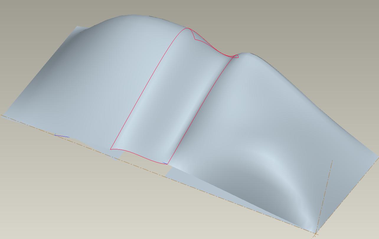

Wie Verlängere ich grundsätzlich eine Fläche, z.b. die linke Fläche im Bild.

...Wie komme ich denn an die speziellen Tools des ISDX? (Vielleicht brauch ich wirklich mal nen Kurs)
HIER!

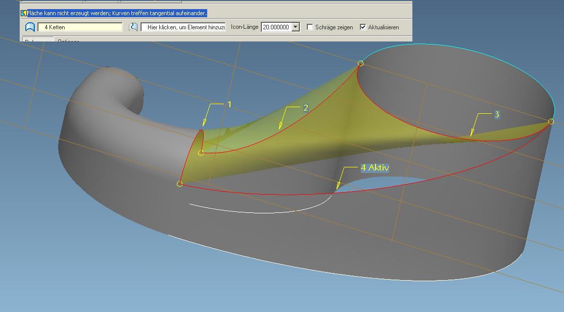

Ich mach gerade das Tutorial isdx von der PROE Hilfe, wie empfohlen....(Danke Nina!)
Da stecke ich jetzt bei diesem Elefantenrüssel fest.
alle Kurven sind tangential, wie vorgeschrieben.
Aber die Obere Fläche, also quasi der Nasenrücken lässt sich nicht durch eine Berandungsfläche erstellen,
da sagt er:
Fläche kann nicht erzeugt werden; Kurven treffen tangential aufeinander.
Da denk ich mir: das hab ich doch gewollt...komisch....
Hier ein Auszug:
Klicken Sie auf .(Fläche)
Wählen Sie bei gedrückter STRG-Taste vier Berandungskurven aus.
Klicken Sie mit der mittleren Maustaste, um drei Freiformflächen-Flächen zu erzeugen.
Sie können die Verbindungslänge, Länge und Winkel der Tangentialvektoren ändern, um eine weiche Form zu erzeugen.
Durch Änderungen der parametrischen Eltern-KEs werden die Freiformflächen-Flächen flexibel, und das Editieren der Freiformflächenkurven ändert auch die Form der Freiformflächen-Flächen.
Was habe ich falsch gemacht
Auch komisch: man kann mit ein und dem selben Tool gleich 3 Arten von Flächen erstellen. Das ist ja auch mal nicht schlecht, zwar wenig (gar nicht) intuitiv, aber wenn man es weiß....

auch in ISDX gelten die Grundsätze der Flächenerzeugung. Lerne doch erstmal
das Arbeiten mit Flächen im Allgemenien bevor du dich auf ISDX stürzt...
In deinem Fall heißt das konkret:
die zwei jeweils gegenüberliegenden Kanten definieren eine Richtung.
Du hast alle Kanten in eine Richtung gesetzt. So klappt's nicht.
Mache zwei Sätze draus.

Danke Felix,
das hab ich auch schon versucht, klappt auch, nur die Beule stört.
Ich weiß, das man verschiedene Flächen erzeugen kann. In der Übung soll man aber Berandungsverbund machen, also 4 Ketten wählen. Das hat nicht geklappt.
Mit der Ausgetragenen Fläche, also 2x2 Ketten (2 ''Profile''; 2 Führungskurven) klappt es zwar mit der Fläche, aber eben mit der Beule.....

Die Ursache sind die beiden oberen Kurven, die Du leider als "Tangente" zur oberen Berandung des Zylinders erstellt hast. (Sollte gar nicht so sein)
Editiere die beiden rechten Kurven- Enden zunächst zurück auf "Natürlich", und anschließend auf "Flächentangente".
Dann klappts auch mit dem Rüssel!!
Viel Erfolg!
Nina
