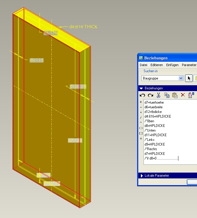

Hallo Proeler
habe da mal eine Nuß zum knacken
konstruiere zur Zeit Türen mit Beschichtung(HPL)
das Problem liegt darin das an nicht einsehbaren Kanten keine Beschichtung(HPL)nötig ist
ich habe die Tür wie in der Datei aufgebaut
in der Sizze1 der Baugruppe sind Abstandsmaße für das HPL über Beziehung gesteuert
wenn ich eine Seite auf hpldicke=0 setze (hlpdicke mit "0" ersetze), wird mein Türblatt vergrößert und ich habe in diesem Bereich eine Überschneidung mit dem Teil "TUER_WEKO_UML"
hier müßte nun die Linie entfernt werden
meine Frage ist dies automatisch möglich????
z.Bsp.: if d8=0 Linie xy in "TUER_WEKO_UML" löschen
normalerweise kann Proe unmögliches nur am einfachem scheiterts!!
bin sehr auf eure Antworten gespannt
gruss weko

@Pro_Blem
ja das wäre möglich, müßte dann die 4Linien in einer Skizze auf 4Ke's verteilen
weiß jemand wie man so was schreibt, müßte doch auch in den Beziehungen möglich sein
die Ke's sind allerdings im Unter-Teil der Baugruppe
gruss weko

Hallo Wyndorps
(jetzt kann ich sogar deinen Namen richtig schreiben)
meine Referenzierung ist schon ok
war nur in den Beziehungen 2x d7 vorhanden das 2. d7 sollte d10 heißen
aber nochmal zu meinem Problem
ich will eine Beziehung; es könnte auch ein zusätzlicher Parameter sein
der mir ein Ke im Teil "TUER_WEKO_UML" auschaltet bzw unterdrückt(z.Bsp.:Ke Aufdickung Links)
und gleichzeitig in der Baugruppenbeziehung den Wert unter /*Links d9=0 setzt
if d9=0 Ke in "TUER_WEKO_UML" Aufdickung Links unterdrücken
wollte schon den Wert der Aufdickung auf "0" setzen, lässt Proe nicht zu
wer weiß da was und kann mir helfen diese Beziehung zu schreiben
Problematik: es ist je nach Aufgabe ein oder mehrere Umleimerseiten zu entfernen;
auf der Seite wo der Umleimer weggelassen wird, muss das Türblatt um 1,2mm breiter oder höher sein
habe die Tür nochmals angehängt; bei dieser Tür ist der Umleimer "Links" entfernt
gruss weko

Original erstellt von weko:
... wer weiß da was und kann mir helfen diese Beziehung zu schreiben...
Ich!
Und genau das habe ich Dir auch schon übermittelt!
Allerdings habe ich den Verdacht, dass Du Dir meine Lösung überhaupt nicht angeschaut hast.
Darin sind jedenfalls alle Deine Wünsche enthalten:
  • Komponente über Parameter unterdrücken mit HPL_YN als Steuerparameter und WY_TUER_HPL als zu unterdrückende Komponente, das Ganze in Pro/Prgram der Baugruppe:
    IF HPL_YN==TRUE
        ADD PART WY_TUER_HPL
        INTERNAL COMPONENT ID 40
        END ADD
    END IF
  • Eingabemöglicheit=Null für HPLDicke und Ansteuerung des zugehörigen Steuerparameters:
    Die folgende Beziehung ist bei mir ins Layout geschrieben. Wenn Du ohne Layout arbeiten willst, muss bei Dir diese Beziehung in der BG stehen:
    if hpldicke>0
        hpl_yn=yes
    else
        hpl_yn=no
    endif
  • Maßflexible KE-Definition im Teil, abhängig von z. B. HPLDicke:
    Da nach dieser Methode sowohl der Parameterwert Null, als auch das Unterdrücken einer unbenötigten Komponente möglich sind, kann die Türgrößendefinition über eine feste Beziehung (KE- oder Skizzen-Beziehung) erledigt werden:
        d0=tbdicke-2*hpldicke
Zum Referenzgezausel:
Die Layouttechnik bietet genau die Möglichkeit, die Parameter (hier hpldicke und HPL_YN) im Layout zu definieren und zu steuern. Durch das einfache Deklarieren werden diese Variablen identisch in den entsprechenden Komponenten (hier BG und PART) angelegt und immer mit auf den Wert des Layouts geändert. Damit entfällt die ganze fehleranfällige Herumprogrammiererei in der Baugruppe mit
    HPL_YN:CID_[KE-ID] = hpl_yn
    HPLdicke:CID_[KE-ID] = hpldicke
