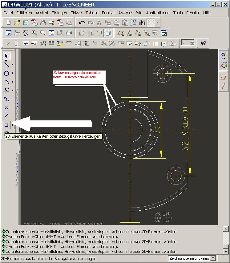

Aber kennst Du diesen Schalter hier?
Damit kannst Du die 3D Kante abgreifen, und anschließend wie oben beschrieben ausblenden.
Übrig bleibt die 2D Linie, mit der Du machen kannst, was Du willst!
Z.B. Unterbrechen!!
Viel Spaß beim zerhacken!!
Nina

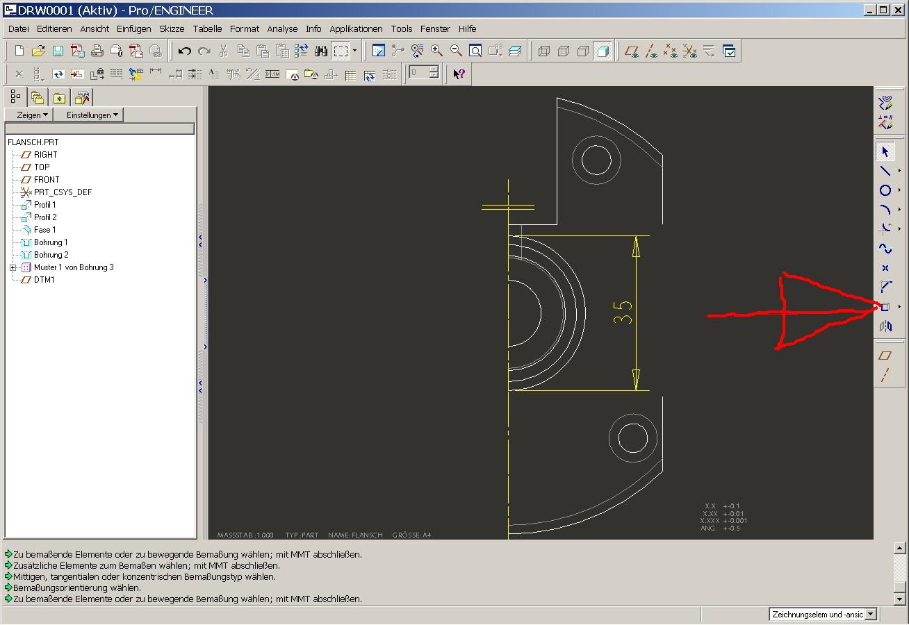

Hallo microsun2009,
da Du mir nicht antwortest und ich deshalb nicht weiß, ob Du den Tipp verstanden hast, hatte ich nun genügend Zeit, Dir die Vorgehensweise noch einmal Schritt für Schritt zu erläutern:
1. ->Ansicht, ->Zeichnungsanzeige, ->Kantendarstellung
2. Menüpunkt "Ausblenden" wählen
3. Entsprechende Körperkante anklicken (ggf. Strg halten und mehrere Kanten selektieren)
  Auswahl: [OK]
4. Befehl: "Nutze Kante" (2D-Elemente aus Kante oder Bezugskurven erzeugen)
5. Die ausgeblendeten Kanten durch anklicken als 2D Kurven ableiten.
  Auswahl: [OK]
6. Eine abgeleitete Kurve markieren und danach z.B. mit "rechtsklick" ->"Unterbr einfügen"
  oder "An Berand trimmen" oder "An Schnittpunkt aufteilen", je nach dem, wie das
  gewünschte Ergebnis aussehen soll.
Obacht allerdings in Schnitt- oder Teilansichten:
die 2D Kurven werden hier zunächst wieder die komplette Kante darstellen. Hier müsste dann ebenfalls getrimmt werden. (Siehe Anhang)
Ich hoffe, ich konnte Dir weiter helfen.
