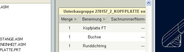

Hallo Ihr Lieben,
es holpert bei einfachen Dingen:
Eine erstellte Stückliste im Zeichnungsfenster
soll gespeichert werden - nur wie?
Die Hilfe im ProE - nix passendes!
Bei Wyndorps wird auf STOOLS zurück gegriffen
Nun, wie weiter?
lg
holli
[Diese Nachricht wurde von holligo am 15. Jul. 2009 editiert.]

Da Bild sieht nicht nach einer definierten Stückliste mit Positionsnummern usw. aus, sondern nach dem Info-Bereich.
Eine Stückliste ist eine Tabelle mit Wiederholbereich. Anleitungen dazu findest Du in der Pro/E-Hilfe.
Very Dirty:
Du könntest sogar die Auflistung aus dem Info-Bereich mit der Maus markieren und in eine EXCEL-Tabelle einfügen!

in dem Bild ist die Stückliste angezeigt, die man über Info->Stueckliste o. s. ä. bekommt. Diese Infodatei wird normal im Arbeitsverzeichnis als *.bom.# gespeichert.
In der Zeichnung wird aber überlicherweise eine Tabelle mit einem einfachen Wiederholbereich erzeugt. Da kann man z. B. eine Vorlage von anderen Firmen benutzen, wenn es passt. Allerdings ist das nur sinnvoll, wenn man auch deren Startteile und -Baugruppen verwendet.
Vielleicht suchst Du mal, wie man die Tabelle mit dem Wiederholbereich erstellt.

Danke,
das war aber eine erste Anleitung laut PTC-Hilfe
- #Info#Stückliste...
Also eine Tabelle in der *.frm erzeugen?

In welchen Format möchtest den du die Tabelle abschließend vorliegen haben?
Pro/E bietet doch von Haus aus die Möglichkeit, Tabellen als txt-Datei abzuspeichern. Diese kann problemlos in Excel eingelesen werden. Noch schnell ein Makro drüberschicken und schon hat man eine wunderbar formatierte Stücklistentabelle. (So ähnlich hat früher der Export in den SUT funktioniert.)

Wie recht einfach zu lesen ist, bekommst du damit eine Info über die enthaltenen Teile. Es wird damit natürlich keine Stückliste in der Zeichnung erzeugt.
Um eine Zeichnung mit einer Stücklistentabelle zu verschönern, musst du eine Tabelle mit Wiederholbereich erstellen. Das wird in den Grundlagenlehrgängen zu Pro/E aber schon mal gezeigt. Solltest du bei der Umstellung von Inventor nicht in den Genuss gekommen sein, dann wirst du dich wohl durch die Hilfe wühlen müssen oder mal die Suche hier mit den genannten Begriffen füttern.

In WF2 gab es vor dem Generieren der Stückliste im Infobereich die Auswahlmöglichkeiten #Bildschrim (Stückliste im Infobereich), #Datei (Stückliste als .bom) und #Beide. WF4 bietet diese Auswahlmöglichkeit nicht mehr an und schreibt auch die .bom nicht automatisch. Kann diese Funktion über eine config Option aktiviert werden? Eingesetzt werden die Standard-Configs der Startup Tools.

Schau Dir mal diese beiden config.pro-Optionen an:
info_output_mode
info_output_format
In der Beschreibung der beiden Optionen im Fenster Optionen (Tools>Optionen) siehst Du dann, was Du einstellen musst, um Dein Ziel zu erreichen.

Danke. Genau das wars. Üs sind unterwegs
