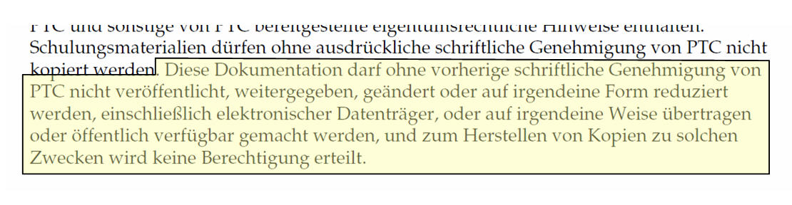

Inventor ist ein Superprogramm, ich hab vor ein paar Jahren gern damit gearbeitet. Umschulen auf Catia V5 würde evtl Sinn machen, aber pro/E hat eine GANZ ANDERE Denke, Vorkenntnisse in anderen Programmen schaden eher. Mach einen ordentlichen Kurs. Anfangs dachte ich, Pro/E ist die Strafe für jemand der Vater und Mutter erschlagen hat. Du wirst noch an diesen Satz denken...
[Diese Nachricht wurde von Spargeltarzan am 14. Jul. 2009 editiert.]

erstellt am: 14. Jul. 2009 16:37    Editieren oder löschen Sie diesen Beitrag!  <-- editieren / zitieren -->   Antwort mit Zitat in Fett Antwort mit kursivem Zitat    Unities abgeben: 1 Unity (wenig hilfreich, aber dennoch)2 Unities3 Unities4 Unities5 Unities6 Unities7 Unities8 Unities9 Unities10 Unities Nur für Matzelein 10 Unities + Antwort hilfreich
Die Übungsdateien wurden mit der Vollversion erstellt, möglicherweise gehen sie mit der Demo nicht zu öffnen. Dienen aber eh nur zur Kontrolle der Übungen aus dem beigelegten "Erste Schritte" Buch. Weiß jemand einen Trick, die Dateien mit einer Demo/Schulversion zu öffnen?

@Spargeltarzan:
Den abgebildeten Absatz aus einem von Dir verlinkten Dokument hast Du sicher nur versehentlich nicht zur Kenntnis genommen, oder?

Die IP Adresse inkl. Internetanbieter von Spargeltarzan wurde an PTC übermittelt.
Mal schaun was die daraus machen.
Zum Glück sind ja die Internetanbieter verpflichtet die Verbindungsdaten den Usern zuzuordnen und zu speichern.

Original erstellt von Spargeltarzan:
Nein. (Oder doch... selber neu machen...)
Und wenn Du die Unterlagen in einer regulären Schulung erhalten hättest, hättest Du Zugang zu den Modellen in beiden Versionen, kommerziell und Education.

Mike kommt über das Forum gar nicht an deine IP, da die nur Moderatoren und Admins zugänglich ist.
Natürlich darf man das Dokument nicht weitergeben, aber da steht überall drinnen, woher es ist. Die Datei kann sich wirklich jeder selbst kostenfrei ohne Registrierung herunterladen. Da wird PLC bei dem Fall wohl nichts machen, falls sie überhaupt davon wissen. Das wäre etwas anderes, wenn das kommerziell genutzt oder zu Eigenwerbung ("Kommt zu Firma xy, wir haben gute Kurse") verteilt wird.
Wenn du das jetzt von RS wieder entfernt, denke ich, ist die Sache vergessen.
Wichtig: Entferne den Link aus deinem Beitrag oben. Nicht, dass die Admins hier Probleme bekommen.
Das ist meine Meinung. Rechtlich gesehen gilt natürlich der Absatz in der Datei. Dennoch ist es übertrieben hier so zu reagieren wie Mike, finde ich.

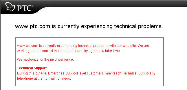

Na hoffentlich liegt das nicht daran, dass jetzt alle Welt den Link von Matzelein probiert.
