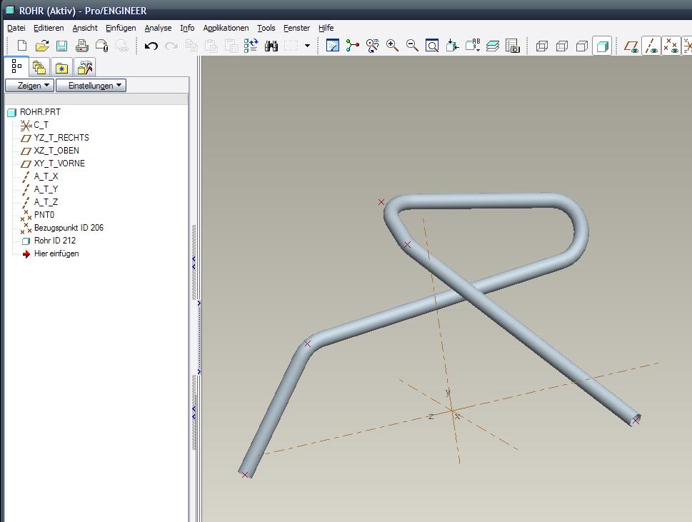

Ich möchte ein Drahtbiegeteil erzeugen. Ich möchte nicht mehrere runde Volumenkörper erzeugen, und die dann kompliziert aneinander hängen, sondern ich möchte es irgendwie so machen, dass ich die Mittellinie skizziere, dann in einer Zeichnung die Form eingebe, die dann entlang der Mittellinie entlangezogen werden soll. Mit einer Feder klappt das irgendwie, dass ich so einen runden Körper erzeugen kann und der nochmal um eine Rotationsachse rotiert, aber wie das andere klappen soll, weis ich leider nicht. Ich hab irgendwie versucht, was mit Bezugs_KE oder so zu machen und auch schon irgendwie was mit Leitkurven eingetippt, aber bisher erfolglos geblieben.

Bei "Drahtbiegeteil" denke ich an das Rohr-KE. Da ist halt der Querschnitt immer rund. Wenn das reicht, würde ich vorschlagen, du probierst es mal aus.
Zuerst ein paar Bezugspunkte im Raum machen und dann mit Einfügen-Spezial-Rohr entlang dieser Punkte ein Rohr ziehen. Entweder als Spline oder als lauter gerade Stückchen mit Biegeradien dazwischen.

Bei der von "Stahl" beschriebenen Vorgehensweise, braucht man aber nicht unbedingt das Rohr-KE. Denn die Leitkurve kann man auch mit der Funktion "Kurve->Durch Punkte" erstellen und dann einen beliebigen Querschnitt entlang ziehen. Bei der Kurve aus Punkten gibt es auch die beschriebenen Optionen Spline, Einzelradius, Mehrfachradien.
