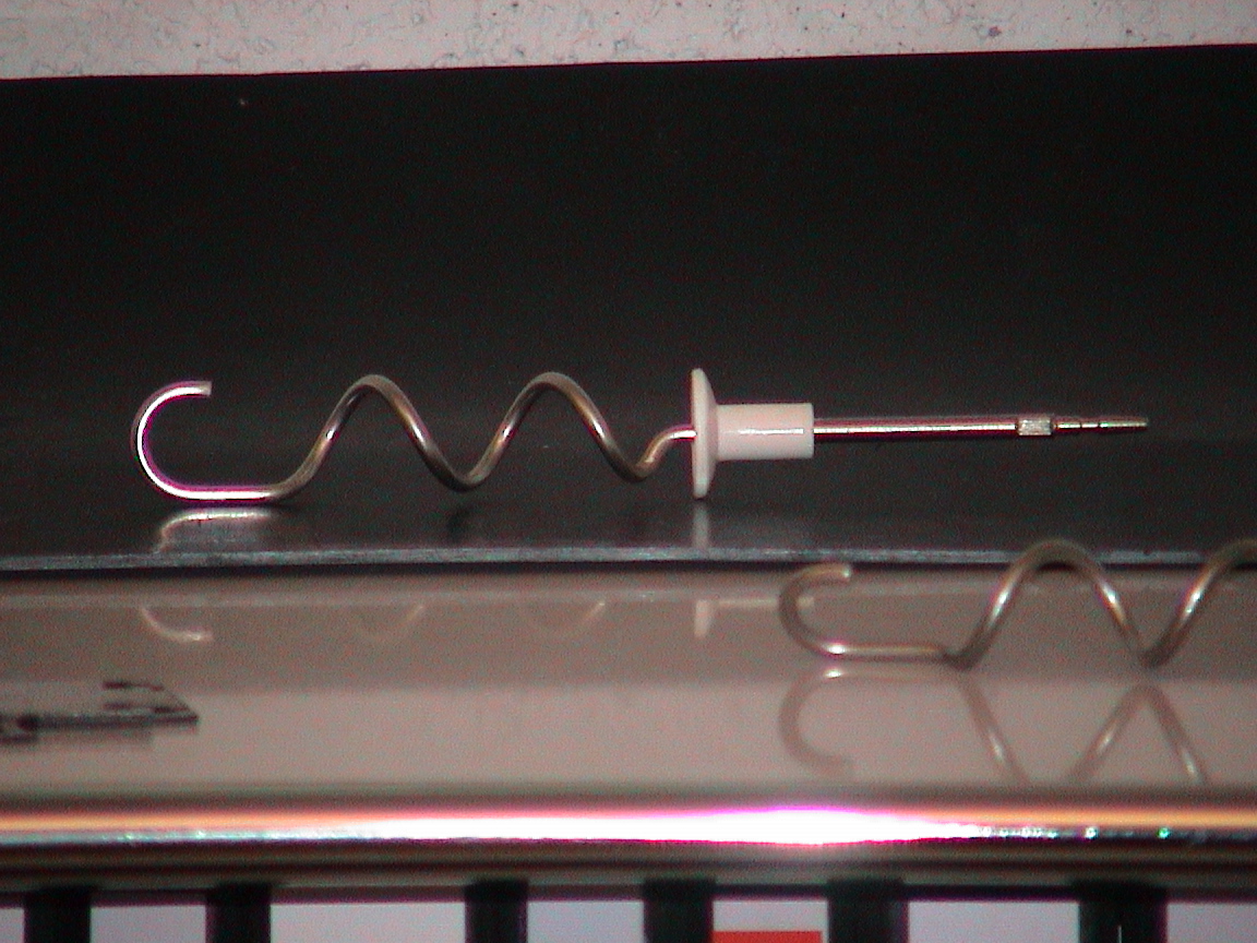

Hallo Forum,
Weihnachtszeit ist Plätzchen Zeit    Ich brauche einen handelsüblichen Knethaken aber für ne ernstere Aufgabe. Ein Foto vom guten Stück habe ich angehangen. Ebenso meinen ersten Versuch (WF3, kommerziell). Meine Vorgehensweise war:
- Erstellung von 4 Einzelkurven, 2 davon durch Schneiden miteinander.
- 50 Bezugspunkte habe ich entlang dieser 4 Kurven gelegt
- diese 50 Punkte wurden zu einer zusammenhängenden Kurve verbunden
- Zug KE mit variablen Schnitt entlang dieser Kurve
Nun zur eigentlichen Frage: Das geht doch bestimmt auch eleganter? Oder hab ich hier das Maximum aus Pro/E raus gekitzelt? Wie könnte man noch vorgehen? Desweiteren stört mich noch die Form der beiden miteinander geschnittenen Kurven. Ein schöner Kreis (in der Draufsicht) wie er beim spiralförmigen ZUG KE entsteht wäre schön. Nur weiß ich nicht wie ich da vorgehen soll.
Für Tipps bin ich wie immer dankbar.
gruß, Ben

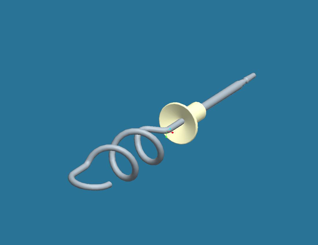

Das ist ein Sprialförmiges-Zug-Ke würde ich mal sagen, ein Haken als gezogenes Element und ein Profil oder sonst was für den Stab zum einstecken.
Dann ein Rotationselement für den weißen Kunststoff und Rippen, Materialschnitte für das Einspannen. Wahrscheinlich weniger als 10 Elemente.

der Versuch das ganze über ein spiralförmiges Zug KE zu machen scheitert bei mir daran, das ich den Haken und das gerade Endprofil nicht vernünftig an mein spiralförmiges Zug KE dran bekomme. Die Übergänge passen da nicht. Deshalb war mein Gedanke das mit Zug KE mit variablen Shcnitt quasi in einem "Rutsch" durch zuziehen. Der Rest des Knethakens ist kein Problem.
Ich glaube Manuel hat mein Problem richtig erkannt, hab die Suche mal bemüht und ein paar Bsp. Dateien runtergeladen. Evt. werde ich daraus schlau.
MfG, Ben

Warum Zug-KE mit variablem Schnitt ? Ein normales Zug-KE tuts doch auch, oder ? Sollten die Anschlussstellen nicht passen, einfach die Leitkurve tangential verlängern und nachher über Profilschnitt abschnibbeln. Die Kurve (das wohl kniffligste an diesem Lufthaken) hast Du ja schon...

man sollte in solchen Fällen niemals mit Volumenmodellierung arbeiten. Ich habe mal schnell einen Versuch gemacht für den Haken mit Spirale (siehe Anhang). Mit Flächenmodellierung hat man mehr Möglichkeiten, die Geometrie wunschgemäß anzupassen. Man könnte sicher noch etwas stringenter modellieren, aber ich denke die Idee wird damit klar.

also der richtige Ansatz war Flächenmodellierung. Auch wenns für mich absolutes Neuland war. Manuki hat mich dann auf den richtigen Weg geschubst, im Prinzip eine Zugfeder mit 2 Windungen und halt anderen Enden. Ja und ein normales Zug KE reicht natürlich auch aus
@Computerspace: Deinen Haken kann ich nicht öffnen, der findet die URL nicht.
Mein (vorläufiges) Endergebnis hänge ich mit an.
Und nun genug gebastelt, ich darf mich jetzt mit einem Reisführer auf den abenteuerlichen Trip ins sagenumwobende Land Walldorf (so ähnlich hats JPietsch mal formuliert) vorbereiten
Danke an alle fürs helfen
gruß, Ben
