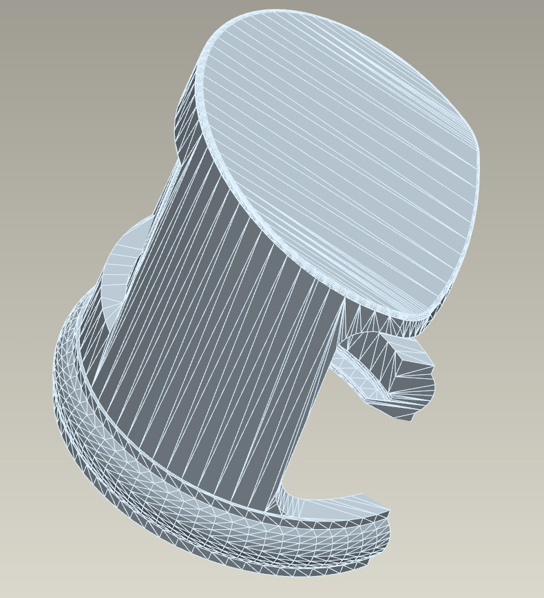

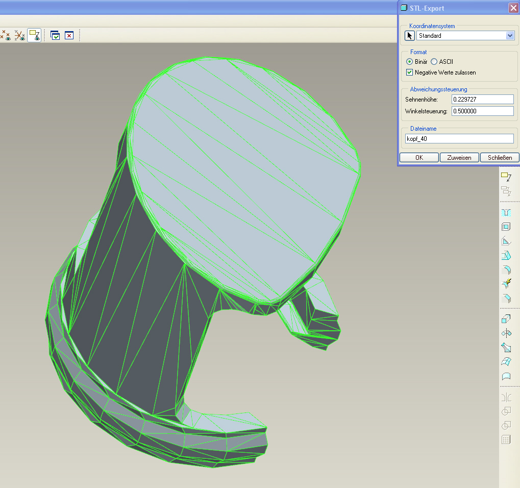

Hallo zusammen.
Wir übergeben 3D-Daten aus Pro/E an eine 3rd-party Toolkit-Applikation.
Scheinbar werden bei der Übergabeanforderung seitens der 3rd-p.s. die Standard-Einstellungen von Pro/E bzgl. Winkelsteuerung und Sehnenhöhe übernommen.
Der Wert der Sehnenhöhe ist bei jedem Teil anders und die STL-files sehen hässlich aus, (rund=eckig).
Eine Gelegenheit manuell vor der Übergabe einzugreifen gibt es nicht.
Ich habe keine config-Option gefunden um die Qualität der zu erzeugenden STL-files auf den geringsten Wert (0.01)einzustellen.
Kennt jemand von euch eine Möglichkeit, gibt es vielleicht eine hidden option?
Danke und Grüße, Calvin

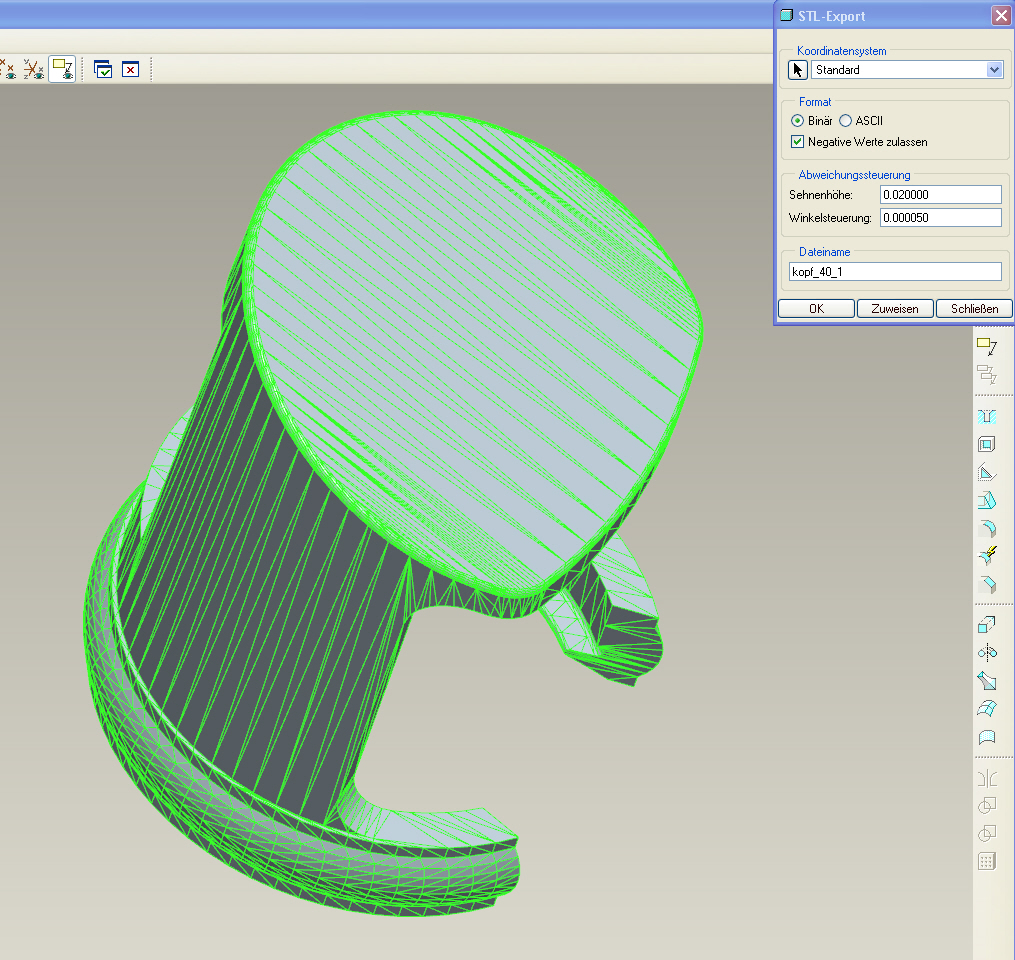

Hallo Calvin,
normalerweise kann man bei "Kopie speichern..." "STL" die Sehnenhöhe und Winkelsteuerung eingeben.
Kann es sein, dass es bei euch über ein Mapkey läuft, das die Voreinstellungen übernimmt ?
Anbei ein Beispiel
Gruß Frank

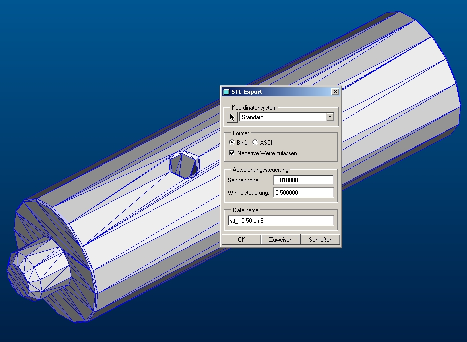

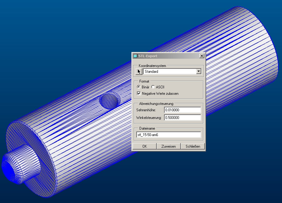

Genau so etwas suchte ich. In WF4 wird der Wert für die Sehnenhöhe mit der hidden option auf 0.01 gestellt - kleiner geht´s in WF4 nicht.
Ein merkwürdiges Problem gibt es allerdings noch immer:
Der Wert wird zwar mit der hidden option auf 0.01 gesetzt, aber das Ergebnis ist deutlich "gröber", als wenn man die Option wegnimmt und anschliessend den Wert manuell auf 0.01 setzt.
Warum dies so ist kann ich nicht nachvollziehen.
Vergleicht man zwischen beiden Ergebnissen scheint die automatische Einstellung (trotz Anzeige von 0.01) eher Richtung 0.3 gehen (manuell nachvollzogen) - siehe Bilder.
