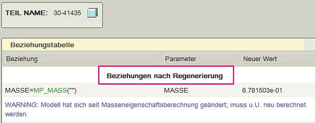

es quält mich ein Parameter. Dieser ist über eine Beziehung gesperrt.
Leider kann ich im Beziehungsfenster aber keine Beziehung finden (siehe PDF).
Wo kann ich noch suchen?
Problem der ganzen Sache ist, dass dieser Parameter einen fehlerhaftes Gewicht
angibt. Über die Masseneigenschaften das Model gemessen ergibt 170g, die Beziehnung
speisst aber 678g über den Parameter in die Zeichnungszeile ein. Ich muss das ändern.
Ich weis auch nicht warum diese Beziehung nur in manchen unserer Zeichnungen vorkommt.
Wahrscheinlich irgend eine "Altlast".
Für jeden Tip echt dankbar.

Hallo Ariane,
es steht doch, wo du diese Beziehung finden kannst.  Musst nur lesen.
Im Beziehungsfenster mal von der Rubrik "ursprünglich" auf "nach Regenerierung" umschalten.

Hallo Udo,
vielen Dank, jetzt funktionierts.
Wer lesen kann ist klar im Vorteil.
Habe noch nicht viel Erfahrung Beziehungen
und Parametern, aber ich sammle.
Ariane
