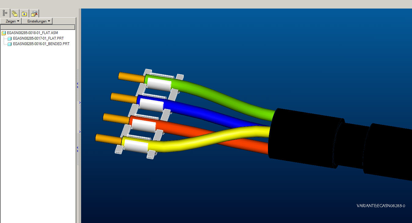

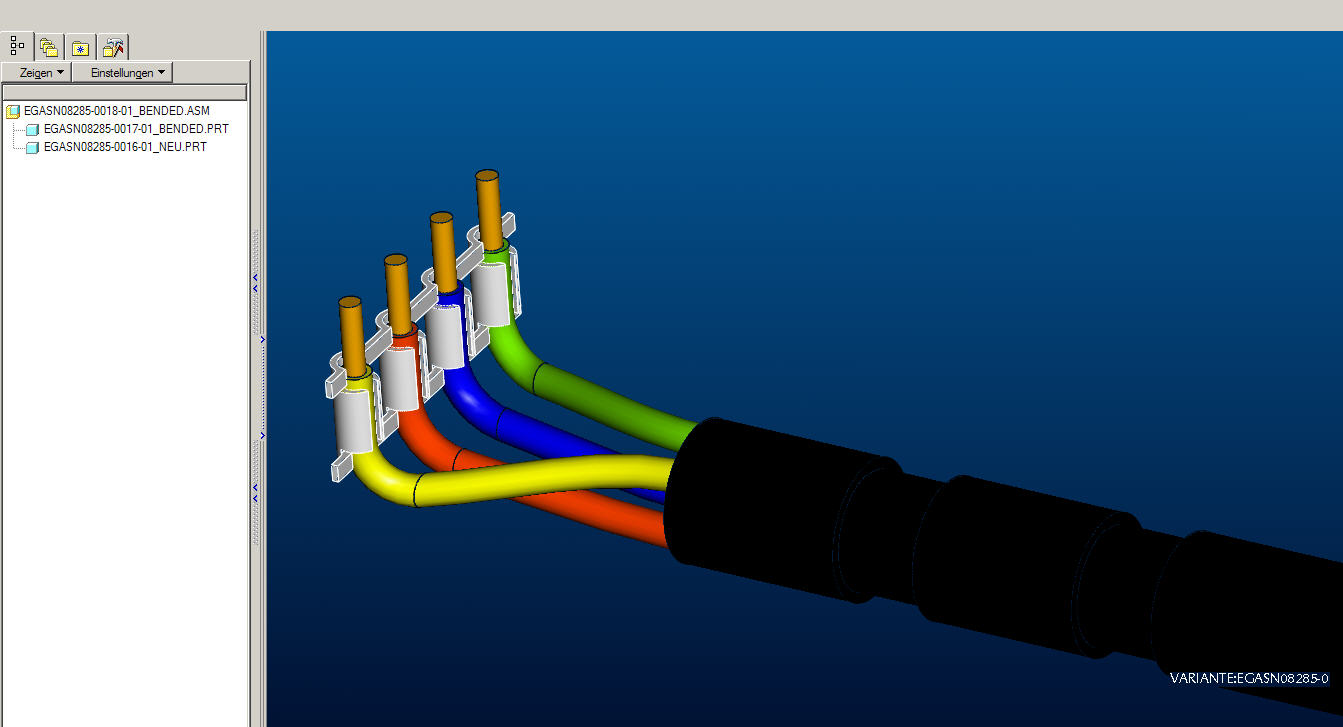

heute habe ich eine Frage bezüglich des Einbaus einer Komponente: ich habe eine BG in der befindet sich ein Kabel mit Litzen und eine Klemme. Das Kabel selbst hat eine Steuerkurvenbiegung und somit 2 Varanten: flat und bended. Dieses Kabel baue ich in eine BG ein, und referenziere die Klemme wiefolgt auf das Kabel:
1. einfügen Fläche gelbes Kabel in passende Öffnung Klemme
2. einfügen Fläche grünes Kabel in passende Öffnung Klemme
3. Stirnseite gelbes Kabel auf Stirnseite Klemme: Abstand 0.5
Wenn ich nun in dieser Bg 2 Varianten erzeuge - flat und bended - wird in der gebogenen Variante die Klemme nicht mit nach oben gezogen! Warum nicht????? Die Referenzen müßten dies doch bewirken!
Danke schon einmal
Grüße Joachim

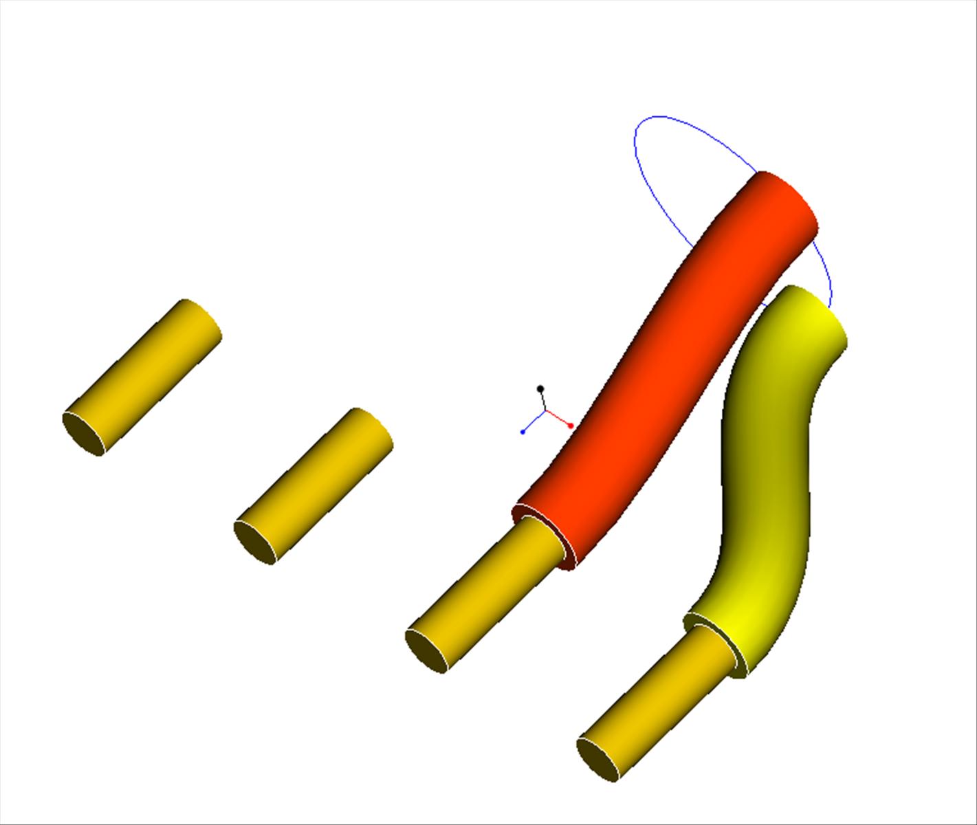

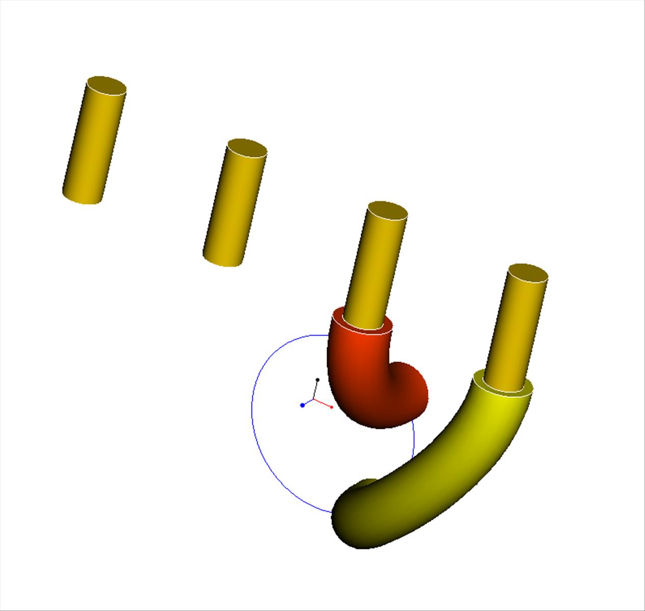

ahhh mir ist in diesem Zusammenhang übrigens noch was aufgefallen: ich habe die litzen vor der Steuerkurvenbiegung gefärbt, dies ging durch die Steuerkurvenbiegung komplett verloren, es war wieder alles schwarz und ich mußte DEN GLEICHEN FLÄCHEN (ID) zum 2.ten Mal die Farben zuweisen. So langsam habe ich echt keinen Bock mehr auf Pro/E!

Hallo Joachim,
deine Fragen finde ich meist spannend. Allerdings das Gemecker nebenher sorgt meist dafür, dass ich es nicht immer gleich beantworte. Vielleicht nutzt du besser einen Wutzettel, um deine Verärgerung vor dem Posten etwas abzubauen.
Die Baugruppe verhält sich eigentlich so, wie sie soll. Die Platzierungsbedingungen sind soweit in Ordnung. Der Grund für das Nicht-Bewegen ist einfach der, dass die Steuerkurvenbiegung neue Flächen erzeugt, die nicht in den Platzierungsbedingungen angesprochen werden. Es ist auch nicht möglich, auf die neuen Flächen zu referenzieren, weil die entstandenen Flächen durch die Deformierung nicht mehr als Zylinderflächen erkannt werden.
Erste schnelle Idee zur Abhilfe: Lass die Steuerkurvenbiegung komplett weg. Erzeuge die Aderenden im Bezug auf ein Koordinatensystem, nutze die Koordinaten zur Erzeugung der verschiedenen Lagen der Enden. Die Verbindungsdrähte zum Kabel würde ich so modellieren wie du es gemacht hast. Allerdings würde ich versuchen, die Leitkurve als Kurve durch Punkte zu erzeugen und diese Punkte teilweise wieder an das KS hängen, damit sich die Lage bei einer Biegung mitändert. Leider alles ungetestet. Damit die Verbindungen ordentlich aussehen, kann man sicher mit den Bedingungen für die Splinekurve einiges tun.
Durch diese Modellierung bleiben dann die Referenzen erhalten und das Teil sollte sich mit bewegen.

Anbei noch ein alternativer Vorschlag:
Keine Steuerkurvenbiegung, sondern gesteuerte Zwischen- und Endpunkte für die Zugkurven. Das funktioniert sehr gut, weil der Ansatz der Steuerkurve gleich auf die Erzeugungskurve angewendet wird.
Übrigens bleiben dann auch die Farben bestehen.

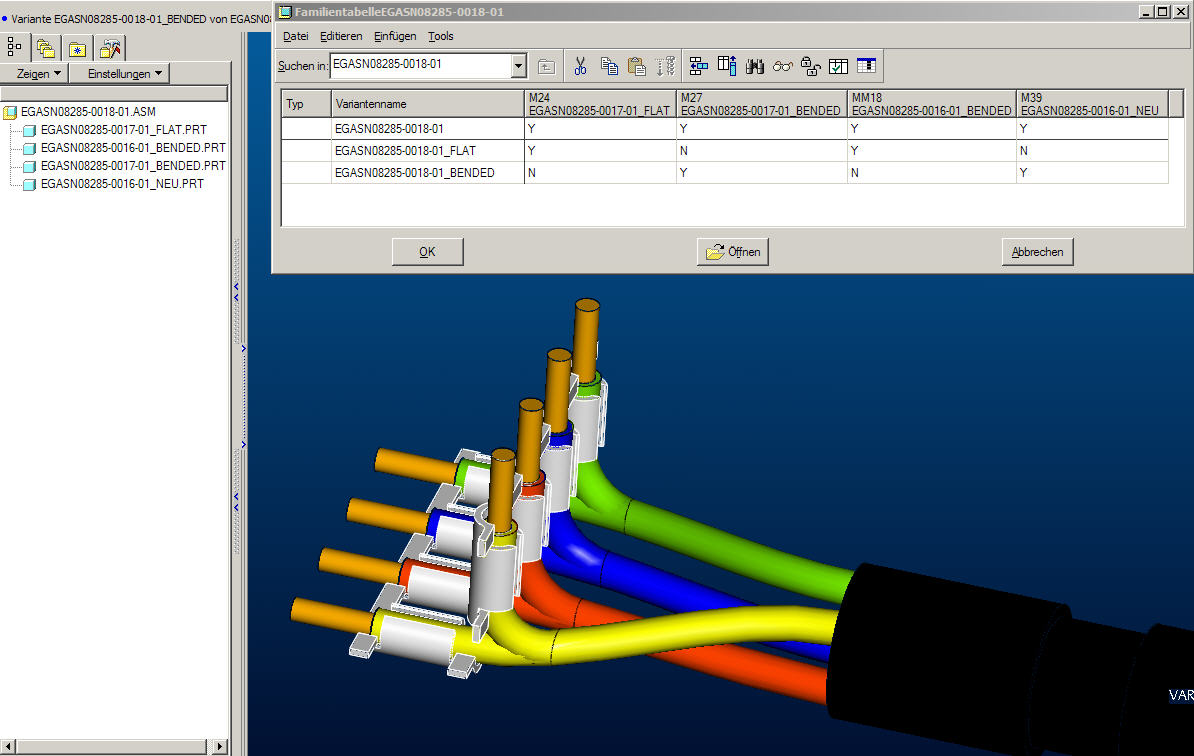

warum nutz du einfach nicht die Familientabelle aus???
Ich meine, da kannst du mit deiner vorhandenen Lösung alles steuern.
Letztendlich hast du in der asm. drei Zustände.
Die erste ist so gesehen Neutral, die zweite heißt Flat und die dritte eben halt Bended.
Um die Familientabelle richtig darzustellen, muss du nur noch einfach in deinem prt. Klemme, eine zusätzliche Variante erzeugen z.B. mit dem Beinamen _neu (siehe Beispielbilder 1 und 3).
Jetzt kannst du die Familientabelle genau so aufbauen wie in Bild 1 und siehe, dann lüpt et.
Wozu alles so umständlichen machen, nur wegen der Ausrichtung bzw. dass sich die Klemme mit bewegt???
Die Hauptsache ist doch letztendlich, dass das Resultat stimmt, oder meinst du nicht?
Übrigens, die Beispielbilder stammen aus DEINER Zip- Datei ;-)
