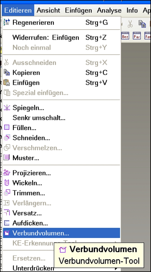

Hallo mal wieder,
ich habe hier ein Import-Ke, welches nur aus Flächen besteht. Kann ich das irgendwie in ein Volumenmodell konvertieren, so dass ich damit eine Mechanica Simulation durchführen kann?
Andreas

das hängt von den Flächen ab:
Sind die Flächen geschlossen sollte es kein Problem sein mit einem Verbundvolumen ein Solid daraus zu machen. Im anderen Fall wartet aber meist noch viel Fleißarbeit auf den Flächendoktor der die Geometrie heilen darf.

kleine Ergänzung zu Axel´s Beitrag:
Vorausgesetzt, Deine Flächen sind komplett geschlossen, also keine Lücken in der "Oberfläche", dann musst Du die Flächen selektieren und dann Editieren>Verbundvolumen anklicken (siehe Bild).

erstellt am: 07. Jul. 2009 12:39    Editieren oder löschen Sie diesen Beitrag!  <-- editieren / zitieren -->   Antwort mit Zitat in Fett Antwort mit kursivem Zitat    Unities abgeben: 1 Unity (wenig hilfreich, aber dennoch)2 Unities3 Unities4 Unities5 Unities6 Unities7 Unities8 Unities9 Unities10 Unities
Vielen Dank.
Das importierte Gitter scheint leider zu schlecht zu sein, jedenfalls bleibt diese Funktion "Verbundvolumen..." auch nach einigen kläglichen Reperaturversuchen ausgegraut. Da kann man ja wirklich viel Zeit mit verschwenden... Ich hab mich jetzt entschlossen es neu zu modellieren.
