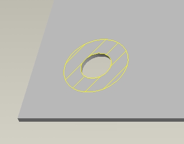

ich brauche zum Erstellen eines UDF's die Absichtskante einer Bohrung als Skizzierreferenz.
In der Blechteilumgebung lässt sich die Absichtskante einer Bohrung jedoch nicht auswählen.
Warum?
Wer kennt Abhiife?
Gruß Martin

ich möchte eine "Kosmetik - Skizze - mit Schraffur" über ein UDF erstellen bzw. platzieren.
Dazu brauche ich die Absichtskante der Bohrung.
Bei uns werden häufig vor dem Lackieren bestimmte Bohrungen an Bauteilen abgedeckt.
Martin

Dann würde ich empfehlen die Kosmetik zusammen mit der Bohrung als UDF zu erzeugen.
Es scheinen ja immer die gleichen Bohrungen zu sein, welche abgedeckt werden.
Alternativ könntest Du in der Skizze der Kosmetik die Bohrungsachse als Referenz verwenden. Diese kannst Du dann beim Platzieren des UDFs abfragen. Den Durchmesser machst Du dann als variables Maß.

Original erstellt von Kantioler Martin:
... ich möchte eine "Kosmetik - Skizze - mit Schraffur" über ein UDF erstellen bzw. platzieren. ...
Ah !!!!
Das kenne ich aus leidvoller Erfahrung!
Ja, das Erkennen einer Absichtskante ist in der Skizze des Kosmetik-KE zumindest in WF2 extrem buggy, funktioniert aber bei mir bis jetzt stabil in WF4.
In WF2 habe ich mir bei komplexen Kurven immer folgendermaßen ausgeholfen:
[*] 1. Kante/Kurve kopieren
[*] 2. Punkt auf Kante/Kurbe relativ zum Start/Ende
[*] 3. Punkt mustern mit fester Anzahl und zugehörigem Abstand, sodass Kante vollständig und gleichmäßig gepunktet
[*] 4. Kosmetikskizze mit Spline von Punkt zu Punkt
Für rein kreisförmige Konturen dürfte es aber auch wesentlich einfacher gehen:
[*] Punkt auf BohrungsKant - Typ "Mitte"
[*] Punkt auf dieselbe Bohrungkante Endreferenz
[*] Kosmetikskizze als Kreis um Pkt1 bis Pkt2
[*] UDF-Ausleiten mit nur einer Abfrage der Bohrungskante.
Nicht schön, aber Mittel zum Zweck.
Anbei ein solches UDF in WF4.
Viel Vergnügen!

Hallo Martin,
hmm, warum nutzt du für diese Skizze Absichtskante? Eine einzelne Kante, oder eventuell besser eine Zylinderfläche der Bohrung liefert dir doch was du brauchst. Einen Radius/Durchmesser und den dazugehörigen Mittelpunkt. Ist jetzt also nur eine Frage des Skizzenaufbaus.

Hallo Ford P.
ich wollte die Absichtskante deshalb nutzen, da das abzudeckende Ke nicht unbedigt immer eine Bohrung bzw. ein runder Materialschnitt sein muss. Es kann z. B. auch ein eine andere Form (Quadrat, Rechteck, usw.) sein.
Im Blechmodus kann ich jedoch bei Bohrungen keine Absichtskante wählen.
Es werden die Kanten der Verzatzflaeche und der Verfahrflaeche gleichzeitig selektiert und somit schlägt das Platzieren des UDF`s fehl.

Hallo Martin,
ok, da hab ich wieder etwas zu kurz gedacht. Absichtskante im Blechmodus ist so eine Sache. Eine Möglichkeit wäre die Bohrung per Dekret im Blechmodus zu verbieten und mit einem runden Matschnitt zu erzeugen. Dann kann man die Absichtskante wählen, meines Wissens aber nur auf der Verfahrseite (da kann ich mich aber auch irren, hängt eventuell von der Erzeugung des Matschn ab).
Das flexibelste wäre sich von der KE-gebundenen Absichtskante zu verabschieden und eine geometriegebundene zu wählen. In deinem Fall ist die Flächenschleife angezeigt. Die funzt auf beiden Blechseiten.
Vorgehensweise:
-eine Kante der abzudeckenden Kontur wählen, Shift-Taste drücken und mit dem Mauszeiger über die angrenzende Fläche fahren (hier die Blechfläche, nicht die des Ausbruchs), bestädigen. Das geht schmerzfrei wenn man die Shift (und Strg) auf der Taste 4 (und 5) der Maus gelegt hat
Weil aber nichts perfekt ist auch hier ein Pferdefuß. Das funktioniert nur wenn die gesamte Kontur von nur einer Fläche umschlossen wird. Was aber bei Blechen meist der Fall sein dürfte.
Viel Spaß beim Testen.
