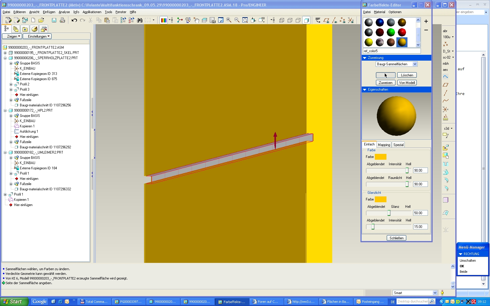

Hallo Proeler
kann man in der Baugruppe Flächen färben
Habe in der Baugruppe einen Materialschnitt erzeugt und möchte nun die entstandenen Flächen färben;
Proe zeigt mir zwar die Funktion an, aber es passiert nichts
weder als Sammelflächen noch als Flächen!!!!
verstehe ich da was falsch;
arbeite gerade in W3-200
gruss weko

erstellt am: 01. Jul. 2009 09:00    Editieren oder löschen Sie diesen Beitrag!  <-- editieren / zitieren -->   Antwort mit Zitat in Fett Antwort mit kursivem Zitat    Unities abgeben: 1 Unity (wenig hilfreich, aber dennoch)2 Unities3 Unities4 Unities5 Unities6 Unities7 Unities8 Unities9 Unities10 Unities Nur für weko 10 Unities + Antwort hilfreich
Original erstellt von weko:
... kann man in der Baugruppe Flächen färben ...
ja, kann man
... Proe zeigt mir zwar die Funktion an, aber es passiert nichts
weder als Sammelflächen noch als Flächen!!!! ...
Wirfst du auch manchmal einen Blick in die Mitteilungszeile, wenn etwas nicht funktioniert? Dort dürfte so etwas stehen wie 'keine Sammelfläche auf Baugruppenebene'
... verstehe ich da was falsch; ...
Pro/E würde die Fläche einfärben, wenn es sie als Baugruppenfläche erkennen würde. Da du aber mit dem Schnitt Flächen an einem Teil erzeugt hast, kann es in der Baugruppe diese nicht einfärben. Hier hilft also nur, explizit Flächen in der Baugruppe erzeugen.

erstellt am: 01. Jul. 2009 09:30    Editieren oder löschen Sie diesen Beitrag!  <-- editieren / zitieren -->   Antwort mit Zitat in Fett Antwort mit kursivem Zitat    Unities abgeben: 1 Unity (wenig hilfreich, aber dennoch)2 Unities3 Unities4 Unities5 Unities6 Unities7 Unities8 Unities9 Unities10 Unities
test_Flaechenfaerben.zip
Hallo U_Suess
habe es nun auch mit Baugruppensammelflächen probiert geht auch nicht
in der Baugruppe Flächen durch Kopie erzeugt gefärbt beide Seiten
aber nicht passiert (siehe Bild)
für was sind die Funktionen Baugruppenflächen Baugruppensammelflächen !!
habt ihr ein Beispiel, habe meines angehängt
die weissen Flächen im Baugruppenschnitt sollen gelb werden
war es nicht früher so, das man den Baugruppenschnitt auch im Einzelteil sehen konnte???
gruss weko

erstellt am: 01. Jul. 2009 09:59    Editieren oder löschen Sie diesen Beitrag!  <-- editieren / zitieren -->   Antwort mit Zitat in Fett Antwort mit kursivem Zitat    Unities abgeben: 1 Unity (wenig hilfreich, aber dennoch)2 Unities3 Unities4 Unities5 Unities6 Unities7 Unities8 Unities9 Unities10 Unities Nur für weko 10 Unities + Antwort hilfreich
In der Baugruppe, die Du angehängt hast, ist die Nut bereits beim Aufrufen gelb gefärbt.
Versuchsweise habe ich sie blau eingefärbt: Menü Ansicht / Farbe & Farbeffekte , umschalten auf Baugruppen-Sammelflächen, die Sammelfläche in der Nut ausgewählt, beide, blau gewählt, zuweisen - funktioniert bestens.
Habe ich was missverstanden?
Vielleicht ein Problem mit der Wochenversion oder einfach ein Pebkac? Probier noch mal!

erstellt am: 01. Jul. 2009 13:42    Editieren oder löschen Sie diesen Beitrag!  <-- editieren / zitieren -->   Antwort mit Zitat in Fett Antwort mit kursivem Zitat    Unities abgeben: 1 Unity (wenig hilfreich, aber dennoch)2 Unities3 Unities4 Unities5 Unities6 Unities7 Unities8 Unities9 Unities10 Unities
Haste Recht mein Proe spinnt
habe neues Proe geöffnet, nun ist es auch gelb
war auch die Baugruppe gelb gefärbt
es funktioniert nun auch bei mir
d.h. ich muß mir eine Flächenkopie in der Baugruppe erzeugen, diese Sammelfläche kann ich dann färben;
d.h. ich färbe immer die Baugruppensammelfläche; wozu dann die Auswahl "Baugruppenflächen" ????

erstellt am: 01. Jul. 2009 14:16    Editieren oder löschen Sie diesen Beitrag!  <-- editieren / zitieren -->   Antwort mit Zitat in Fett Antwort mit kursivem Zitat    Unities abgeben: 1 Unity (wenig hilfreich, aber dennoch)2 Unities3 Unities4 Unities5 Unities6 Unities7 Unities8 Unities9 Unities10 Unities Nur für weko 10 Unities + Antwort hilfreich
Mit Baugruppensammelfläche färbst Du die ganze Flächenkopie, mit Baugruppenfläche auch nur einzelne Flächen Deiner Flächenkopie.

erstellt am: 01. Jul. 2009 14:32    Editieren oder löschen Sie diesen Beitrag!  <-- editieren / zitieren -->   Antwort mit Zitat in Fett Antwort mit kursivem Zitat    Unities abgeben: 1 Unity (wenig hilfreich, aber dennoch)2 Unities3 Unities4 Unities5 Unities6 Unities7 Unities8 Unities9 Unities10 Unities Nur für weko 10 Unities + Antwort hilfreich
Man kann auch die komplette Baugruppe mit der gewünschten Farbe der Baugruppenflächen einfärben:
Farbe auswählen
#Baugruppe
#Zuweisen
und danach die Flächenkopien der Baugruppenmaterialschnitte erstellen.
Nun werden alle Baugruppen-FlächenKE's in der zugewiesenen Farbe gezeigt.
Nachteil: Alle Komponenten in der Baugruppe, welche als Einzelteil keine explizite Farbe zugewiesen bekommen haben, erhalten ebenfalls diese Farbe.
