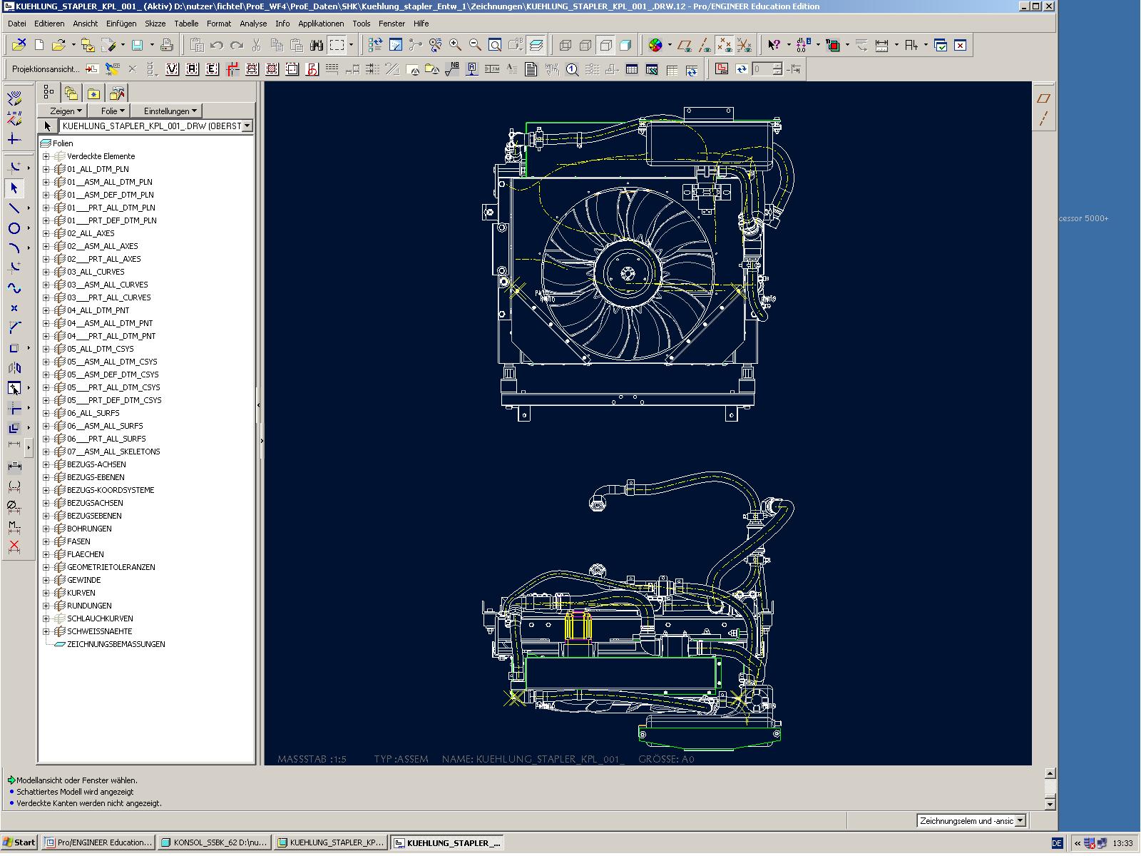

In unserem Projekt ist es notwendig Schläuche in den
Bgr. zu verlegen. Die Applikation Rohrverlegung ist
dafür ein wirklich gutes Werkzeug.
Aber:
Probleme treten beim Erstellen der Zeichnung auf.
Wie im Anhang zu erkennen sind permanent die
Leitungsachsen im Vordergrund und lassen sich auch nicht
ausblenden, unterdrücken oder sonstiges.
Gibt es hierfür eine Lösung?
Vielleicht eine Configeinstellung?
Besten Dank.
MFG TUDDK

Nein, es gibt dafür IMHO keine Option.
Aber man kann trotzdem die Schlauchachsen verschwinden lassen. Blende das Rohr-KE aus oder lege es auf eine ausgeblendete Folie. Da Pro/E kein Volumen ausblendet, wird in dem Fall nur die störende Mittellinie ausgeblendet.
Sollte die Foliensteuerung der Zeichnung unabhängig vom Modell sein, dann muss auch in der Zeichnung die Folie ausgeblendet werden. HTH

Danke.
Das ist die Lösung!
