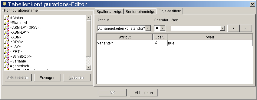

ich suche eine Möglichkeit Varianten im Workspace auszublenden oder nicht darzustellen.
Folgendes Problem, wenn ich eine bestimmte Schraubengröße z.B. M8x60 aus dem Commonspace hole, werden alle vorhandenen Varianten ebenfalls mit in meinen Workspace geholt.Da wir fast nur mit Familientabellen arbeiten, verliert man hier sehr schnell den Überblick.
Ich hoffe dass es dafür eine Lösung gibt.Weil das nervt mit der Zeit ziemlich.
Ich danke euch mal
Gruß Andreas

Da würde ich mir eine Tabellenkonfiguration machen.
mfg HP

Super,!!!! Großen Dank!!!
Genau das war es, was ich suchte
Gruß Andreas
