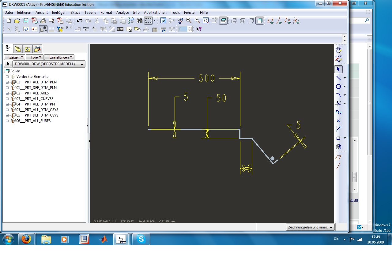

ich wollte gerade für die UNI ein paar Zeichnungen anfertigen, nur sind die plötzlich nicht meh DIN gerecht, sprich die Maßzahlen stehen nicht auf der Linie sonder teilen diese, die Einheit ist in INCH u.s.w.
Das ging bisher immer wunderbar, wirhatten von unserem Seminar leiter die config.pro und eine din.dtl bekommen, aber auf einmal gehts nicht mehr.
Unter Optionen sieht es auch so aus als wäre all dies geladen.
Ich glaube das Problem tritt auch nur bei Zeichnungen auf. Wenn ich nämlich unter Setup (Im Teil Modus) nachschaue, steht dort dass die Einheit mm etc. ist.

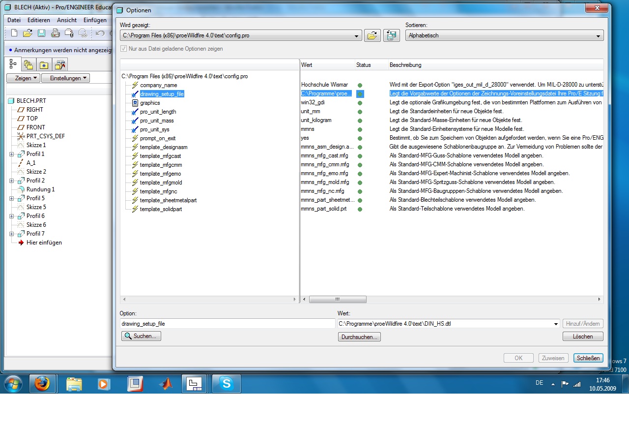

Meine config.pro:
drawing_setup_file C:\Programme\proeWildfire 4.0\text\DIN_HS.dtl
pro_unit_length          unit_mm
pro_unit_mass            unit_kilogram
pro_unit_sys              mmns
company_name              Hochschule Wismar
template_mfgcast          mmns_mfg_cast.mfg
template_mfgmold          mmns_mfg_mold.mfg
template_sheetmetalpart  mmns_part_sheetmetal.prt
template_mfgnc            mmns_mfg_nc.mfg
template_mfgemo          mmns_mfg_emo.mfg
template_mfgcmm          mmns_mfg_cmm.mfg
template_solidpart        mmns_part_solid.prt
template_designasm        mmns_asm_design.asm
PROMPT_ON_EXIT            yes
graphics   win32_gdi
Eine Zeichnung hab ich in den Anhang geladen, auch ein Bild von den Optionen.

Dann steht entweder in der Zeichnungsvorgabedatei (*.dtl) nicht das notwendige drin oder die Vorgabedatei wird nicht gelesen, weil du den allegemeinen Rat, Sonderzeichen im Pfad zu vermeiden, nicht befolgt hast.
