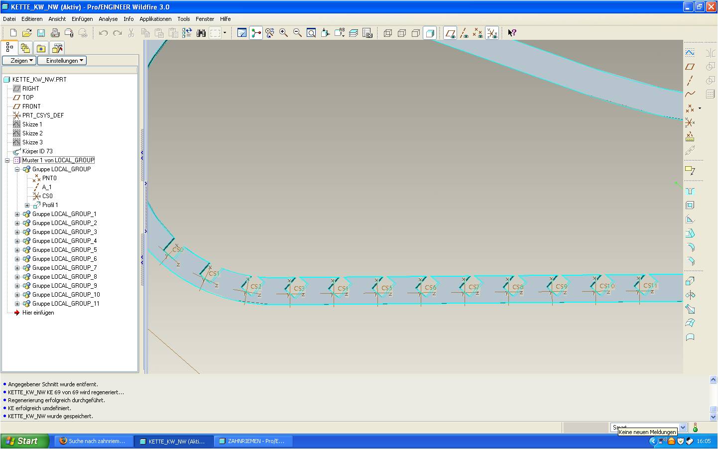

ich möchte einen Keilriemen erstellen. Dabei würde ich nur den Grundkörper und anschließend alle Zähne über eine Leitkurve mustern. Hierbei benutze ich Punkte, Achsen und KO's, welche sich in der Leitkurve mmitbewegen. Mein Gedanke war, einen Zahn auszuschneiden, der sich über ein Referenzmuster, der vorher erstellten Referenzen, innerhalb der Leitkurve wieterbewegt. Er bewegt sich zwar entlang der Leitkurve, aber dreht sich nicht. Kann mir jemand dazu einen Rat geben? Ein Bild ist im Anhang.
MfG Stefan

Hallo Stefan,
das sieht so aus als hättest du die falsche Referenz erwischt. Deine Skizzenausrichtung dreht sich nicht mit. Versuch mal eine Ebene mit den y und z Achsen deines Koordsys zu erzeugen und nimm die als Ausrichtungsreferenz für deine Skizzierebene her. Die Ebene muß natürlich mit in die Gruppe.

Hallo Stefan,
andere Möglichkeit ist eine Kurve zu erstellen und dann "Muster entlang der Kurve", und bei Optionen "Kurve folgen" einschalten.
Grüße!

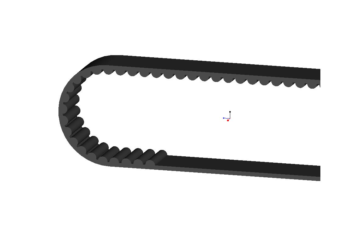

erstellt am: 08. Mai. 2009 08:58    Editieren oder löschen Sie diesen Beitrag!  <-- editieren / zitieren -->   Antwort mit Zitat in Fett Antwort mit kursivem Zitat
zahnriemen.prt.txt
vielleich hilft Dir das weiter.

Genau das ist der Grund, warum man in einer älteren Version keine Daten der neueren Version öffnen kann. Die Funktion des Kurvenmusters mit der Kurve folgenden Schnitten ist erst in der WF3 verfügbar.
