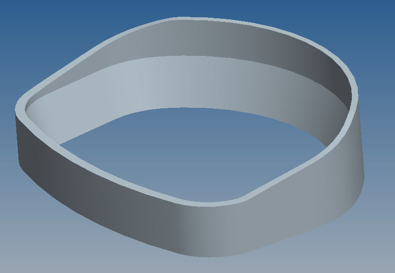

habe gestern den ganzen Abend im Forum gesucht und nichts gefunden, deswegen doch neuer Beitrag.
Mein Problem:
Ich will in WF4 ein Zug-KE mittels zweier Kurven (eine eben, eine im Raum) erstellen. Forderung ist, dass die Querschnittsfläche über das ganze KE gleich bleibt. Einfachster Fall:Rechteck. Dazu habe ich im Skizzierer an die Durchstoßpunkte der Kurven durch die Skizzierebene ein Referenzmass rangehängt (rsd0) und die freie Seite (sd1) über die Beziehung sd1 = 500/rsd0 (500 ist z.B. die gewünschte Querschnittsfläche) definiert. Wird im Skizzierer wunderbar regeneriert -> ok drücken und es passiert nichts! Umschalten auf konstanten Schnitt erzeugt zumindest ein KE.
Any ideas?
Danke schon mal
Karsten

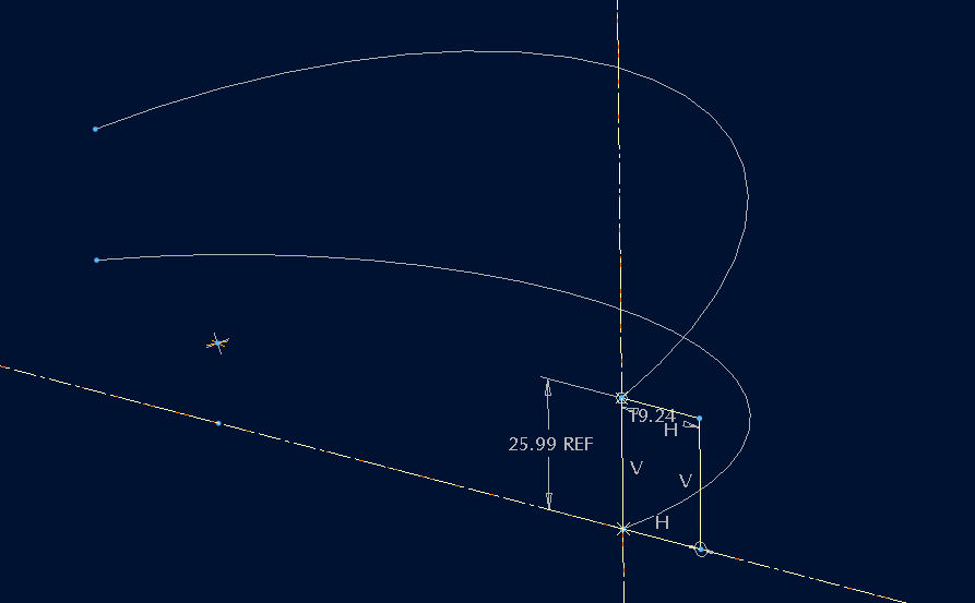

Idee:
Sie vergessen ihre Kurve im Raum. – ziehen ihr Zug-KE entlang der unteren Kurve und steuern die Höhe des Schnittes über eine Beziehung.
(Die Beziehung muss in der Skizze stehen!)

die Kurve im Raum brauche ich aber leider dringend. Im richtigen Leben ist das nicht bloss eine ebene, geneigte Kurve wie im Beispiel sondern ein relativ abenteuerliches Gebilde, welches sich aus der Projektion der unteren Kurve auf eine Fläche ergibt. Deswegen komme ich an die Geometrie auch nicht über einen Graphen oder Beziehungen ran.
Mit trajpar kriege ich ja nur meine aktuelle relative Position auf der Kurve raus. Die Funktion trajpar_of_pnt (oder so ähnlich) hilft mir, soweit ich das begriffen habe, auch nicht weiter. Was alternativ statt zwei Kurven gehen könnte wäre nur die räumliche Kurve und der aktuelle Abstand zu einem Koordsys.

Bis Punkt 4 klapp es (das nennt sich in der deutschen Version übrigens "Auswerten"). Name dafür ist "ABST".
Bei Punkt 5 erklärst du, dass nun eine Beziehung erzeugt werden muss, um den Parameter für
das KE zu erzeugen. Bei dir ist das "a=d". Also wird das Ergebnis "d" als Parameter "a" bereitgestellt, richtig?
Punkt 6 ist klar.
Punkt 7: Die Beziehung lässt sich bei mir erst erzeugen, nachdem die Skizze abgeschlossen ist.
Während der Skizze bekomme ich die Fehlermeldung, der Parameter "A:FID_ABST" sei ungültig.
Mache ich da was verkehrt?
Alles weitere ist auch klar. Nach einer Änderung der oberen Kurve muss ich 2 mal regenerieren,
damit alles scheinbar richtig angezeigt wird. Das muss wohl auch so, oder?
Danke für deinen Kommentar!

Warum dieser Aufwand ? Siehe Beispiel! Oder mache ich einen Denkfehler?
Stichwort Known dimension in der Skizze (kd)

Aber wie erzeuge ich in der Skizze eine kd?
edit an:
Jupp! Hab's rausbekommen: einfach die ausgewählten Referenzen zu einander bemaßen...
edit aus...
  • So mach ich es auch
  • Die Hilfe sagt Absichtsmanager ausschalten und dann kann man es einstellen
    @all Meine Lösung funktioniert aber nur wenn die Skizze immer rechtwinklig ist

    Das isses!!!
    Ich hatte es am Anfang schon mal mit kd's versucht, aber da war wahrscheinlich noch ein andere Fehler drin, denn damals gings's nicht.
    Danke, Karsten
