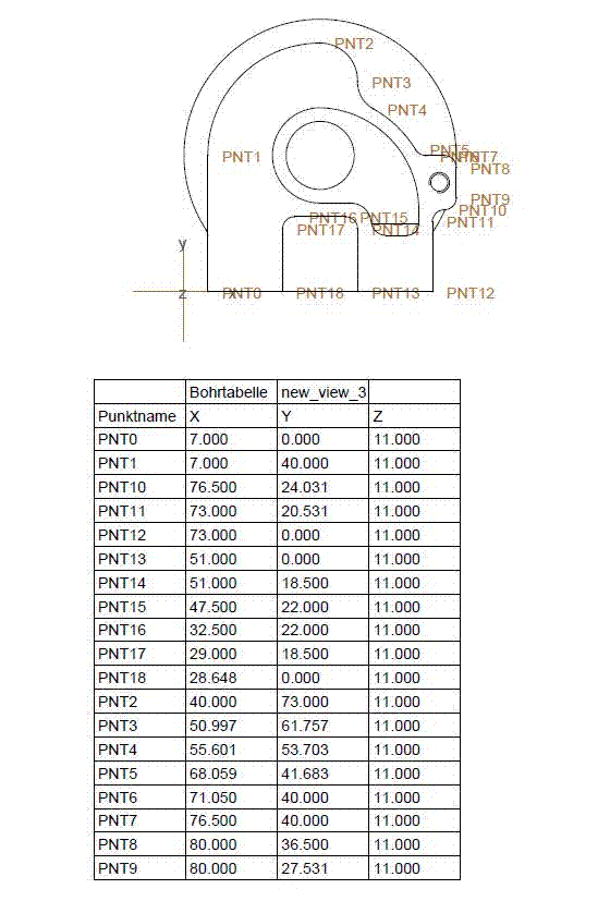

Ich habe folgendes Problem: Für ein Frästeil muss ich eine Punktetabelle anlegen. Nachdem ich hier viel rumgesucht habe bin ich zu fast allem fündig geworden, nur ein Problem konnte ich noch nicht lösen. Wie ihr auf dem beigefügten Screenshot sehen könnt überschneiden sich die Punktbezeichnungen. Wie kann ich das ändern?
Zudem sind die Punkte nicht klar erkennbar, weil sie so klein sind. Wie kann ich das X größer machen?
Schonmal danke für den Support!

Mehrere Möglichkeiten sehe ich für dich:
1. Punkte umbenennen, also zB auf P1, P2,...
2. Modell größer darstellen als aktuell im Bild
3. Punktedarstellung von Kreuz auf Kreis, Dreieck oder Viereck umstellen (datum_point_symbol)
4. benutzerdefiniertes Symbol an jeden Punkt hängen, Text variabel, und dieses anzeigen lassen.
Größenänderung kenn' ich keine Option.

Bei den Modellen funktioniert dieser Tipp: http://ww3.cad.de/foren/ubb/Forum12/HTML/002731.shtml#000001
In der Zeichnung ist eine Änderung nur möglich über eine Änderung der
Standardtexthöhe
drawing_text_height
Arni

@ Joi: WF3 M030, WF4 M030, sorry, dass ich das vergessen habe.
Schonmal danke für die Anregungen! Ich werde wohl einfach die Namen ändern und das Symbol wechseln.
Ich komme mir schlecht vor, dass ich das fragen muss, aber wo kann ich den datum_point_symbol ändern?
Auf jeden Fall danke für die Antworten!

... na in der allseits beliebten config.pro...

Original erstellt von dYnamicz:
Ist eine config-Option. Steht standardmäßig auf dem Wert cross, läßt sich einstellen auf cross, dot, circle, triangle und square.
