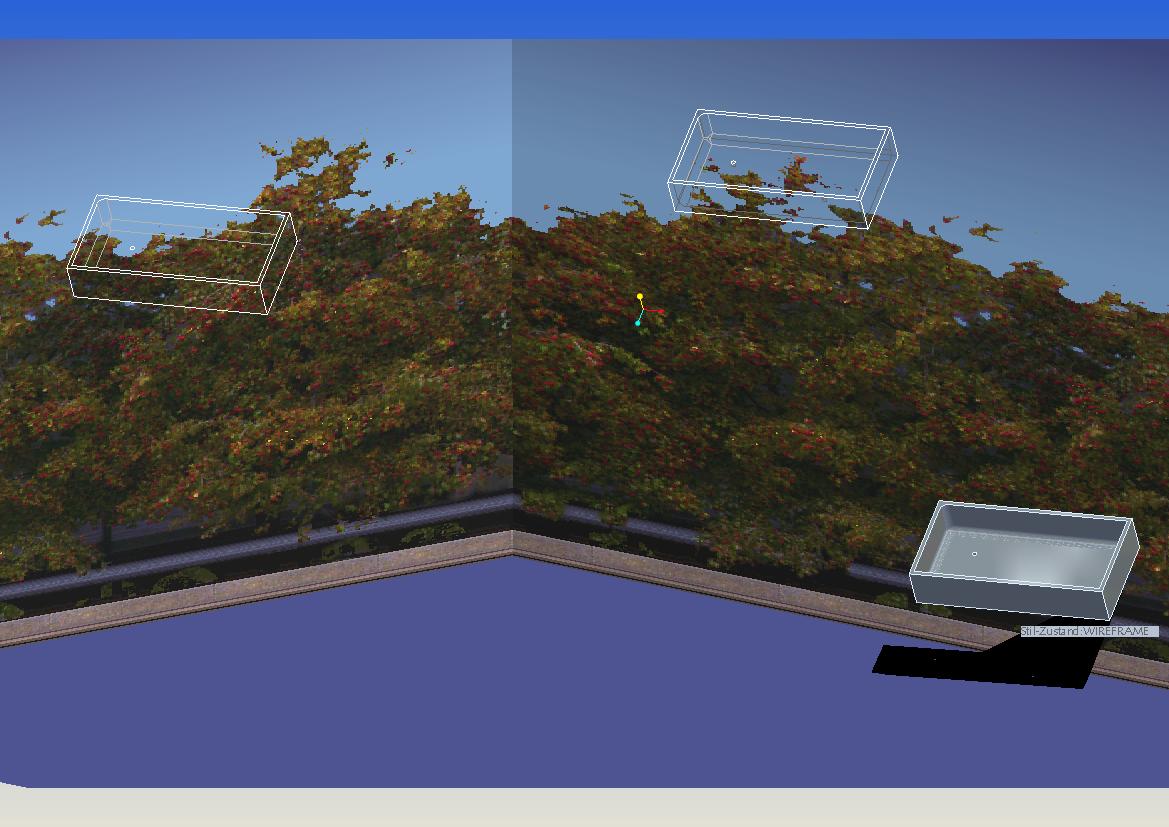

Hallo Leute,
ich möchte in der Baugruppe einige Parts als Drahtmodel darstellen, das ist kein problem. Aber jetzt möchte ich das so rendern, er ändern das Drahtmodel wieder zum Volumenkörper.
Meine Frage, kann man ein Still redern?

Original erstellt von dimawei:
Ich arbeite mit WF2 & 3. Wie kann ich dort das Drahtmodel rendern?
Wildfire 3:
Menü Ansicht / Haken bei "Echtzeit-Rendering".

Wenn ich den Echtzeit-Rendering Aktiviere und dann rendere, wird das Drahtmodel komplett ausgeblendet. Was mache ich falsch?

So gehe ich vor:
- Echzeit-Rendering ist aktiviert unter Ansicht ->Darstellungseinstellung ->Modeldarstellung /Schatieren Haker bei Echtzeitrending gesetzt.
- Im Ansichtsmanager ist ein Stil angelegt, der ein Part als Drahtmodel darstellt.
- wechsele in Render-Steuerung und versuche zu rendern
- ergebnis: das Drahtmodel wird nicht mehr angezeigt, es ist einfach weg!

Wenn man über die Rendersteuerung rendert, verschwindet auch bei mir das Drahtmodell.
Es gibt unter #Ansicht den Eintrag #Echtzeit Rendering.
Der muß aktiviert sein. (Es erscheint ein Haken davor)
Die anderen Einstellung so lassen wie sie jetzt sind.

das funktionier auch nicht. Mein Ziel ist es ein JpG Bild zu erstellen für unsere Broschüre.
Aber es soll ein Part davon als Drahtmodel dargestellt sein.
Wie würdet ihr das machen, wie vorgehen?

Willst Du das Bild mit WF2 oder WF3 machen?
Ich habe das jetzt mit einer Foundation Lizenz unter WF3 gemacht.
Also müßtest Du auch auf jeden Fall die nötige Lizenz haben.
Echtzeit Render und dann #Datei #Speichern unter - jpg

Original erstellt von INNEO Solutions:
Genau!
Ich vermute, Du klickst stattdessen Ansicht / Fenster rendern ?
Guckst Du mein schnelles schlampiges Bild!

Super Leute, endlich habe ich es geschaft.
Ja ich habe auf Ansicht ->Fenster rendern.
jetzt ist mir klar wie das Rendern so im Groben funktioniert.
