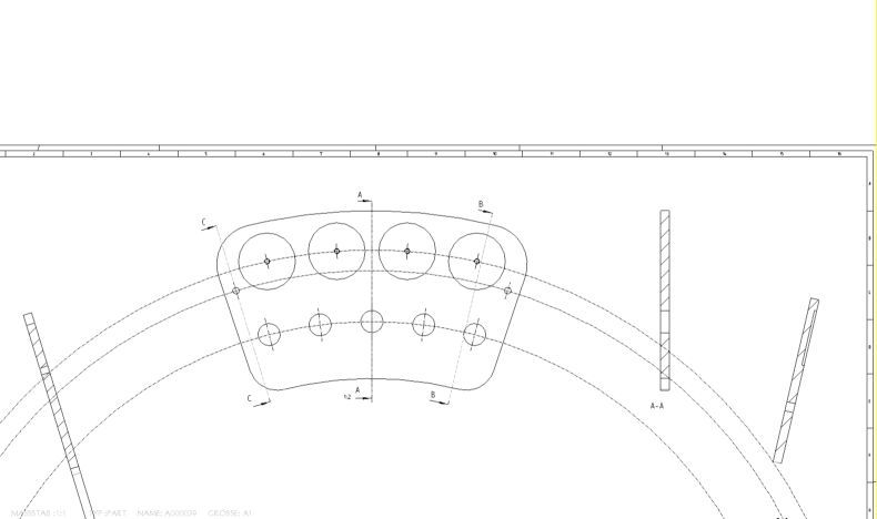

Hallo Zusammen,
habe ein Teilsegment auf dem sich gemusterte Bohrungen befinden. Wenn ich in der Zeichnung die Mittellinien dazu einblende, bekomme ich einen Vollkreis angezeigt. Diesen möchte ich gerne auf die erzeugte Ansicht begrenzen. Vielleicht durch schneiden, trimmen usw. Ich such mir hier gerade nen Wolf und komme einfach nicht weiter...
...ist für viele wahrscheinlich ein alter Hut, aber auch das Suchen im Archiv hat mich auch nicht weiter gebracht.
wäre klasse, wenn hier jemand ne Antwort hätte.
Gruß Sumo

Mach aus der Vollansicht eine Teilansicht

großes Danke schön!
