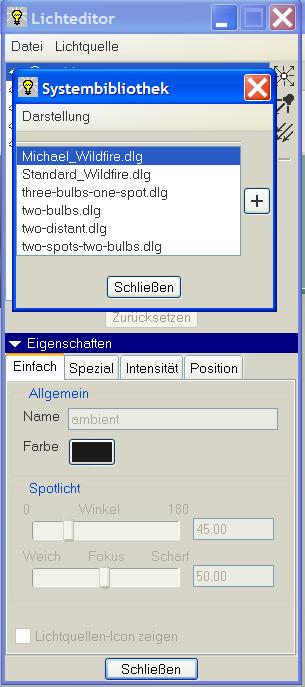

Guten Morgen an alle Pro-fis,
ich würde mir gerne meine Lichteinstellungen fest abspeichern
und bei Bedarf immer wieder darauf zugreifen.
Man kann ja die Datei mit der Endung *.dlg abspeichern und dann bei Bedarf laden. Im Verzeichnis \graphic-library\lights sind ja alle existierenden Dateien enthalten.
Ich setze die SUT2009 ein und würde gerne die Dateien an einem Ort auserhalb der Standard-Installation verwalten und pflegen weil ich nicht bei jeden neuen WV immer wieder alles in das Verzeichnis kopieren möchte.
Nun meine kontrekte Frage in diesem Zusammenhang:
Definition einer Standard-Datei, wie und wo? Systemeinstellungen und Pfade?

Du kannst Dir die graphic-library installieren, wohin Du willst und dann über die config-Option pro_texture_library drauf verweisen.
Meine graphic-library liegt im Stools-data-Verzeichnis auf dem Netz.
Damit kann man alle Inhalte (inkl. Lichter) schnell aufrufen, wenn man sie braucht und zusammen mit den Stools- und Bibliotheksverzeichnissen sind sie auf allen Rechnern gleich und werden mit der Standard-Umgebung gesichert usw.
Ach ja: Mein Lieblings-Licht rufe ich über einen Mapkey auf.

ist denn dann die pro_texture_library nur für die dlg´s gedacht?
Ich habe den Pfad auf graphics-lib.. gestellt aber meine daten werden
nicht gefunden.

Original erstellt von CadKD:
Laut Hilfe "Ermöglicht dem Benutzer eine andere Graphics-Bibliothek anzugeben".
Ich kriege es aber auch grade nicht hin, sorry!
Ist schon eine ganze Weile her, dass ich das konfiguriert habe...
Moment mal, ich schaue mal genauer nach!
Versuch mal die pro_library_dir , das könnte hinhauen!
Allerdings muss der Pfad oberhalb von graphics-library aufhören!

Habe ich beide so drin, geht leider immer noch nicht.
ProE kann die Standard-Daten nicht mehr finden.

Im Licht-Dialog geht das Menü Datei/öffnen bei mir auch nicht, aber über das Menü Datei/Systembibliothek kommt man ans Ziel - siehe Beweisfoto!
