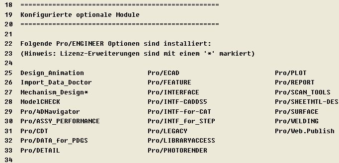

Guten Morgen,
scheint es als Tool nicht installiert zu sein?
Aufforderung: Pro/ASSEMBLY Modul zum Umdefinieren dieses KE erforderlich.
Und wenn, wie löse ich dieses Problem?

Original erstellt von holligo:
[Pro/Assembly] scheint es als Tool nicht installiert zu sein?
Die Start-up-Tools sind hier nicht vorgesehen,  :(
Das hat aber auch gar nichts mit den StartupTools zu tun.
Soviel ich weiß, kann man Pro/E nicht ohne Assembly installieren.
Pro/Assembly ist eine Pro/E-Funktionalität, die man lizenztechnisch erwerben kann.
Wahrscheinlich habt Ihr Assembly erworben, aber mit Eurer Lizenzkonfiguration stimmt was nicht.
Wie heißt denn die Lizenz, die Ihr gekauft habt?

Hallo Michael,
es ist PROE_FoundationAdv.
Hier der Auszug

und siehe da... kein Pro/Assembly.

Das gute Assembly ist eben im FoundADV nicht drin (wo jetzt eh schon fast alles drin ist).
Das Modul ist dazu da um Firmen auszurauben *G* - um vernünftig Designs über Studentennivau machen zu können - vor allem mit größern Baugruppen kommt man da kaum rum (und einfach mal so nach Preisliste kostet es auch noch mal soviel wie das FoundADV :-( ).
Früher brauchte man es auch für vereinfachte Darstellung - jetzt ja nur noch für CopyGeoms (und ein paar andere Kleinigkeiten) - für weitere Details suche im Forum nach AAX.
