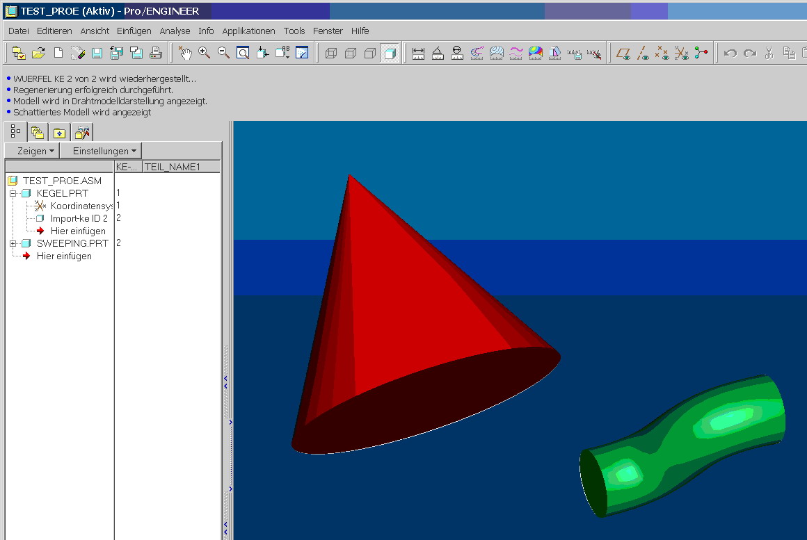

TestProE4.zip
TestProE3.zip

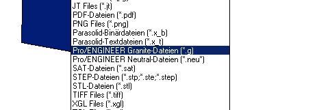

So hier mal ne einfache Baugruppe "Test_ProE.g" in Version 3 und 4.
Ich kann als Granite oder Neutral abspeichern; wo ist da der Unterschied?
Gruß DEEPSPEED

erstellt am: 17. Apr. 2009 12:11    Editieren oder löschen Sie diesen Beitrag!  <-- editieren / zitieren -->   Antwort mit Zitat in Fett Antwort mit kursivem Zitat    Unities abgeben: 1 Unity (wenig hilfreich, aber dennoch)2 Unities3 Unities4 Unities5 Unities6 Unities7 Unities8 Unities9 Unities10 Unities Nur für Georg86 10 Unities + Antwort hilfreich
... und wenn er (laut Sys-Info) W4 nimmt, sollte auch auf KE-Basis die Feature Rückerkennung was "intelligentes" erzeugen können. Habe ich mir von Euch auf der letzten Hannover Messe jedenfalls schön zeigen lassen.
Ungünstig nur, dass man das erst als "Plug-IN" im W4 einbauen muss!    -> Sonst hätt ichs auch schon ausprobiert.
scooter
Sehen Sie sich das Profil von scooter an!   Senden Sie eine Private Message an scooter  Schreiben Sie einen Gästebucheintrag für scooter
Beiträge: 190
Registriert: 23.01.2003
erstellt am: 17. Apr. 2009 12:55    Editieren oder löschen Sie diesen Beitrag!  <-- editieren / zitieren -->   Antwort mit Zitat in Fett Antwort mit kursivem Zitat    Unities abgeben: 1 Unity (wenig hilfreich, aber dennoch)2 Unities3 Unities4 Unities5 Unities6 Unities7 Unities8 Unities9 Unities10 Unities Nur für Georg86 10 Unities + Antwort hilfreich
Original erstellt von deepspeed:
Wo der Unterschied ist? Keine Ahneung, das Ergebnis ist bei Test 3 & 4 jedenfalls im W3 gleich. Siehe Bild!
Bei beiden ein Import-KE. Den "W�rfel" lässt Proe weg (für ProE keine Sonderzeichen oder äöü... im Namen)
Hattest Du nur Flächen? Für ProE ist Solid am besten.
Dateiendug *-g? Also bessere Ergebnisse gibts da dann doch über *.stp, u.A. weil da Proe (bei entsprechender ConigPro Einstellung) auch ins Start-Part & -Baugruppe importiert.
