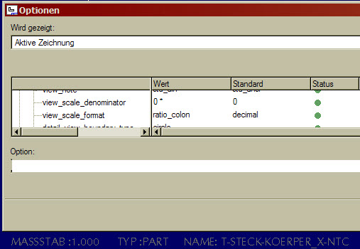

ich hab hier mal wieder ein Phänomen, welches ich mir so gar nicht erklären kann:
Bei neu erzeugten Zeichnungen, wird der Maßstab dezimal angezeigt, obwohl in den Zeichnungsoptionen der Schalter "view_scale_format" auf "ratio_colon" steht Erfreulicherweise bewirkt auch eine Änderung dieser Einstellung nichts an der Darstellung!
Wenn ich eine alte Zeichnung öffne, steht da wie gewohnt das Verhältnis; bei alten Zeichnungen kann ich auch durch ändern der obigen Option die Darstellung ändern! Wie kann das sein?
Die Zeichnungen werden erstellt mit "Leer mit Formatierung", also ohne Schablone.
Das Pro_Blem tritt auf mehreren Rechnern bei der WV M120 und M180 (Wilfire3) auf...
Hat jemand einen Tipp, woran das liegen könnte?

Hallo Baste,
das liegt am view_scale_denominator. Wenn der auf 0 steht greift die Einstellung nicht. Gib da mal 100 oder 1000 ein

Nee, ne
Der is aber schon immer 0 in diesen .dtl's
Aber Danke&Ü - das muss ich morgen gleich mal pro_bieren (wobei ich schwören könnt, dass genau diese Werte bei den Zeichnungen eingestellt sind, bei denen der Maßstab wie gewünscht angezeigt wird!)

Bei mir funktioniert alles mit:
view_scale_denominator    10
view_scale_format          RATIO_COLON

Hallo Baste,
Ford.P und Wyndorps haben recht.
Ich hatte gedacht, daß dieses "Problem" erst in der WF4 auftaucht, aber anscheinend ist es auch in der WF3 schon so: Wenn in vorherigen WV die 0 in der dtl stand, wird das Problem behoben, indem man den Wert in der dtl auf z.B. 10 ändert.

Vielen Dank euch!
Folgende Aussage war falsch:
Original erstellt von Pro_Blem:
...gut, dass ich alles dokumentiert hab
Allerdings sollte ich halt auch nachschauen, wenn Pro_Blem auftritt
Ich habe kürzlich den denominator (war 10) geändert, um das Runden auf eine Stelle auszuschalten. Leider habe ich den Wert in die falsche Richtung geschoben: "0"
Mit den von Ford P genannten Werten (100, 1000) machts deutlich mehr Spaß!
