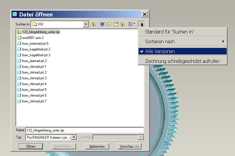

Beim Öffnen zeigt Pro/E immer nur den eigentlichen Dateinamen, nicht die automatisch angehangene Versionsnummer an. Es wird immer der letzte Stand (höchste Nummer) geladen.
Sollen die Versionen angezeigt werden, kann man das entsprechend dem beiliegenden Bild (aus WF2) einstellen.

Wenn ich nach Deinem Bild vorgehe, zeigt er mir zwar die Versionsnummer an(wenn ich das Teil öffne), aber wenn ich erneut speichern tue, ist die Versionsnummer immer noch nicht sichtbar!
Wir wollen die Versionsnummer aber im Speicherordner permanent angezeigt bekommen und nicht nur, wenn ich das Teil aufrufe.

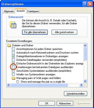

... Wir wollen die Versionsnummer aber im Speicherordner permanent angezeigt bekommen und nicht nur, wenn ich das Teil aufrufe. ...
Im Windoof-Explorer kann man das so einstellen, dass die Versionsnummer permanent angezeigt, soweit ich weiß aber nicht in der Pro/E-Ordneranzeige (vielleicht wissen hier andere Forumsmitglieder mehr). Ich habe es noch nie probiert, aber ich glaube, man kann  auch nicht mit einer gezielten Versionsendung speichern. Da muss man dann auf Explorer-Ebene rumfuschen.

@manuki
Danke, das war die Lösung. Hätte nicht gedacht, das es an Windoof liegt.

Das System ist ganz einfach zu handhaben. Z.B. eine Maschinenschnittstelle hat die Versionsnummer 10 am Tag X.
Jetzt gehen Konstrukteur A,B und C daran auf dieser Version die verschiedensten Werkzeuge "anzubauen".
Konstrukteur C stellt jetzt beispielsweise fest, das für seine Vorgaben die Maschinenschnittstelle doch noch nicht ideal ist, also erhält er den Auftrag sie für seine Variante zu überarbeiten. Es ist schon vorgekommen, das die vorgenommenen Änderungen zu unwirtschaftlich für diesen Einzelfall waren.
Also geht er wieder zur Versionsnummer 10 zurück(wenn er vorher z.B. 10KE's geändert hat, weiß doch nach 2Wochen kaum noch einer was er alles verändert hat) und entwickelt das Werkzeug neu, auch wenn es dann nicht 100%-ig ideal ist, die anderen Werkzeuge aber ideal sind.(von Konstrukteur A und B)
Sollte seine Version die bessere sein und auf alle anderen Werkzeuge anwendbar sein müssen Konstrukteur A und B auf der veränderten Schnittstelle ihre Werkzeuge neu aufbauen.
Könnte ich noch weiter ausbauen, aber bei uns funktioniert das ganz gut.
