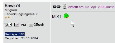

    Hawk74
    Entwicklungsingenieur
    Sehen Sie sich das Profil von Hawk74 an!   Senden Sie eine Private Message an Hawk74  Schreiben Sie einen Gästebucheintrag für Hawk74
    Beiträge: 173
    Registriert: 21.10.2004
    erstellt am: 03. Apr. 2009 09:44    Editieren oder löschen Sie diesen Beitrag!  <-- editieren / zitieren -->   Antwort mit Zitat in Fett Antwort mit kursivem Zitat    Unities abgeben: 1 Unity (wenig hilfreich, aber dennoch)2 Unities3 Unities4 Unities5 Unities6 Unities7 Unities8 Unities9 Unities10 Unities Nur für Morgenweg 10 Unities + Antwort hilfreich

    Ein wirklich schöner 100ster Beitrag!

    Ein wirklich schöner 100ster Beitrag!  :D
    Jau !!! Der ist nicht schlecht    Glückwunsch zum Hundersten (auch wenn er MIST ist )
