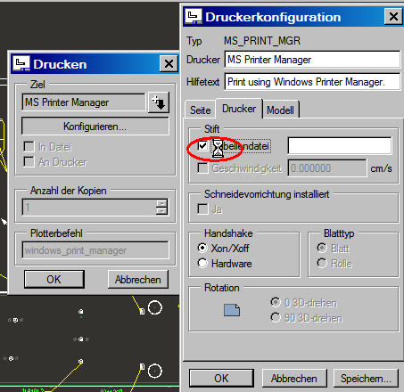

Ich habe in den Ansichten die Option " Farbe aus Model " gewählt. Nun möchte ich die Zeichnung auch in Farbe ausdrucken
Wie mache ich das bzw. ist das überhaupt möglich ?
Es kommt immer nur S/W raus und bei einer umwandlung ins ein PDF auch

Bei mir funktioniert es
Zu welchen Drucker druckst Du?
Welche PENTABLE benutzt Du?
Welchen PDF-Drucker benutzt Du?

PDF erstell ich mit Pro/E  obwohl ich die Option Farbe einstelle erzeugt er nur S/W
Pentabel sagt mir nix :-( ?
Geht zuerst zum " MS Printer Manager " und dann zu einen HP Deskjet 4000 ...

Ist Dein Drucker auch standardmäßig auf "farbig" eingestellt?

Habe Farbe eingestellt !
Bei "Schattierten Modelen" in der Zeichnung funktioniert der Farbausdruck
Nur eben bei der Zeichnungsansicht haut er die Zeichnung wie eine Normale S/W raus
Und ich möchte die Linien farbig wie bei der erstellung am Bildschirm

Nimm mal testweise beim Drucken den Haken bei Tabellendatei raus siehe Bild

hallo
hat funktioniert als test auf dem laser-farbsrucker
heute mittag versuch ich nochma auf dem großen a0 plotter
