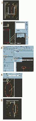

Hallo zusammen
ich stehe vor der Aufgabe eine Baugruppe zu modellieren die nicht nur aus "Hardware" besteht sondern auch aus weichen Komponenten wie Schrumpfschlauch oder Knete welche die Holräume ausfüllen soll.
Bevor ich mir ein .prt baue, in das ich sämtliche Flächen rein Kopiere, um so die Hohlräume zu verfüllen, dachte ich mir diese Hohlräume in der 2D Zeichnung durch Schraffieren der Freiflächen als "Komponente" darzustellen.
Es soll ähnlich wie AutoCAD ein tool für ProE gegen mit dem man Elemente in der Zeichnung hinzufügen kann.
Arbeitet jemand damit?
Welche Erfahrungen habe ihr gemacht?
Ist diese Vorgehensweise zu empfehlen? oder doch lieber ein echtes prt erzeugen mit 30 Kopierten Flächen?
Wünsch ein einen schönen Tag
Gruß Johannes

    Kann ich denn ohne dieses Stehno ProE Hohlräume die durch mehrere Komponenten aufgespannt werden, in der Zeichnung schraffieren (füllen).
    Das Problem ist, dass die zu füllenden Räume keine Symetrie aufweisen.
    Ich müsste dann 20 Teile als Flächen in das .prt einfügen.
    Und dann versuchen den Hohlraum zu füllen.
    Ich dachte ich könnte mir die arbeit sparen.
    Will ja nur eine Schraffur in der Zeichnung an der entsprechenden Stelle haben.

    In der Zeichnung kannst Du eine geschlossene Kontur aus Linie und/oder Kurven erstellen und dann die geschlossene Kontur markieren und über Edit - Hatch/Fill die Kontur schraffieren.

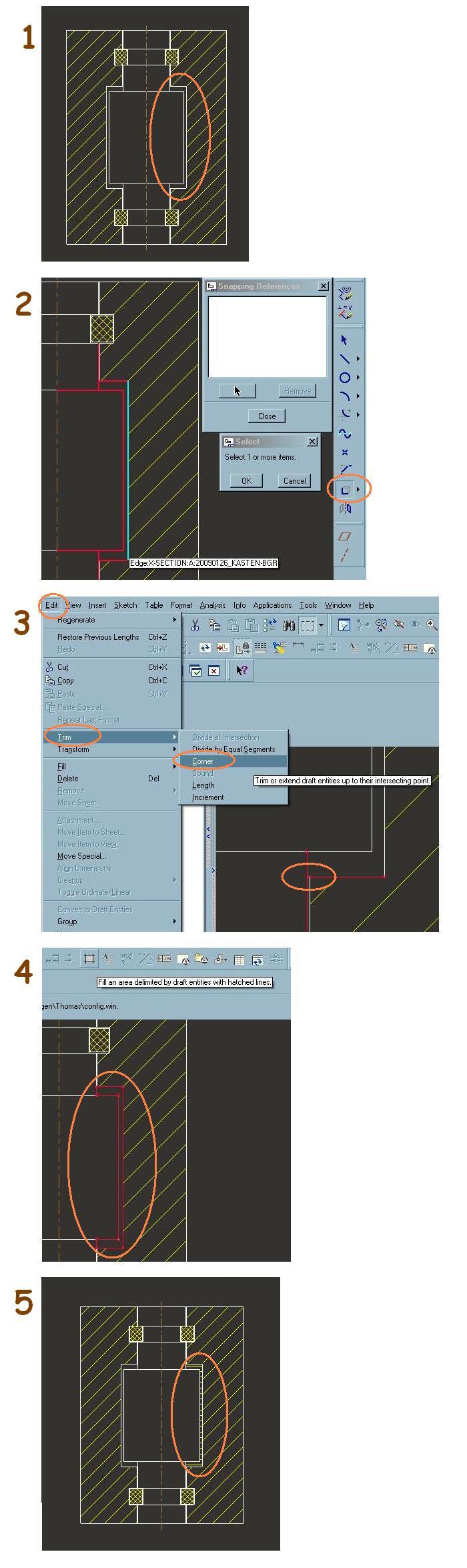

    Und hier noch die komfortable Anleitung mit Bild:
    1. zu füllender Bereich
    2. Mit #NutzeKante die Kanten einfangen, die Frage "hervorgehobene Kanten löschen mit #Nein beantworten
    3. die Linien (Kanten) mit #Editieren #Trimmen #Ecke eben auf Ecke trimmen, damit ein geschlossener Bereich entsteht
    4. den Bereich anwählen, die Suche rechts unten auf #2D-Element umstellen, dann gehts einfacher, die Linien zu fangen
    5. den Bereich schraffieren, man durchläuft das gleiche Menü wie bei den Teileschraffuren
