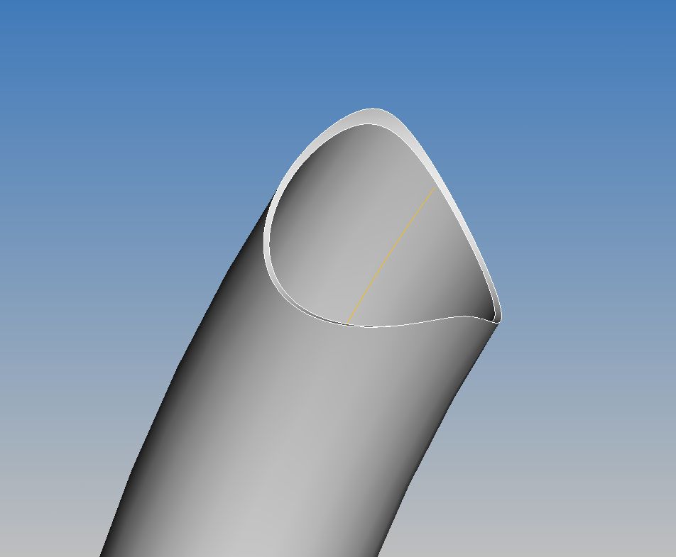

Hallo lieber PrÖler!
Ich habe hier ein gekrümmtes Rohr mit einer komplizierten Verschneidung am Ende. Hiervon brauche ich eine Abwicklung die etwa dem angehängten PDF entspricht (sollen mal Schablonen werden). Ich spiele jetzt schon eine ganze Weile daran rum, aber komm einfach auf keinen Nenner, es funktioniert einfach nicht! Jemand ne Idee?
Vorneweg: bei der Konvertierung in ein Blechteil wird die geschnittene Kannte in orthogonal umgewandelt... bei der Abwicklung sollte sie aber die schräge Form behalten, sonst ist sie nicht brauchbar!
  Viele Grüße, Alexandra

Ich würde das ganze über Sheetmetal versuchen.
==> Das Rohr als Blechteil nachbilden
==> Schnitte einbringen (wie beim Rohr auch)
==> Abwickeln
....müßte so gehen
MIST: >>>Zu schnell geantwortet<<<
Das wird mit dem gekrümmten Rohr tricky!!!

außerdem würden, wie schon in der Frage erwähnt, die schrägen Kanten beseitigt, weil es im Blechmodul nur senkrechte Ausschnitte gibt

Hallo Alexandra,
anbei ein Ansatz über abgeflachte Sammelflächen. Also die Innen- und
Aussenflächen abkopieren und diese Kopien abflachen.
Damit könnte es klappen. Hab' nur gerade nicht mehr Zeit.
Viel Erfolg + melde dich!
Felix

Danke @ffabian1, dein Vorschlag kommt schon in etwa hin - nur funktioniert es speziell bei meinem Rohr nicht  vllt ist die Krümmung zu stark bei mir?
Falls du Zeit findest (oder auch jemand anders), könntest' das bitte mal mit meinem im ersten Beitrag angehängten Part versuchen?

Habe jetzt nochmal ein bisschen rumprobiert - es geht - allerdings mit der Einschränkung dass der Bogen oder die Kurve auf der das Rohr verläuft unter 90° bleiben muss. Bei zu starker Krümmung kann Pro/E die Fläche nicht mehr abwickeln, warum auch immer. Da ich ja immer nur das Endstück von dem Rohr brauche ist dieser makel gar nicht so schlimm. Falls trotzdem jemand noch ne Lösung hat, her damit
