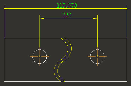

Original erstellt von INNEO Solutions:
Gerade nochmal nachgeprüft:
Man kann über einen Bruch hinweg KEINE Achsen von Bohrungen bemaßen, nur über die sichtbaren Kreise selber.
Meike
Eben doch!
siehe im Anhang die Bemaßung einer Bohrung:
Modellmaß
Zeichnungsmaß erstellt über Achse
Zeichnungsmaß erstellt tangential
Arni
[Diese Nachricht wurde von arni1 am 26. Mrz. 2009 editiert.]

erstellt am: 26. Mrz. 2009 13:11    Editieren oder löschen Sie diesen Beitrag!  <-- editieren / zitieren -->   Antwort mit Zitat in Fett Antwort mit kursivem Zitat    Unities abgeben: 1 Unity (wenig hilfreich, aber dennoch)2 Unities3 Unities4 Unities5 Unities6 Unities7 Unities8 Unities9 Unities10 Unities Nur für kleihanse 10 Unities + Antwort hilfreich
Da haben wir wohl aneinander vorbei geredet.
So wie ich die Frage verstanden habe, geht es wohl eher um sichtbare Elemte, welche auf den beiden Seiten des Bruchs zu finden sind.
Und in dem gezeigten Fall wird bei Auswahl der Achsen in der Zeichnung kein Maß erzeugt.

Also bei dem bild würde ich jetzt versuchen die gesamtlänge selber per Maß zu erzeugen. Ohne Bruch funktionierts. Mit Bruch nicht mehr. Und erstelle ich einen Bruch wo ich schon vorher ein Maß  angetragen habe wird dieses gelöscht.

Erzeugte Maße werden bei der Umwandlung zur Bruchansicht gelöscht. hatte ich ja schon geschrieben, aber das Gesamtmaß bekomme ich problemlos an die Bruchansicht.
Auch in einer Baugruppe gehen beide Maße:
Versuchst Du vielleicht tangentiale Kanten von Rohren zu bemaßen?
Eben nicht, Meike!
Erzeugte Maße werden dann nur nicht mehr angezeigt.
Nach einem Verschieben der Referenzpunkte der Bruchlinien bzw. Umwandeln der Ansicht in eine Vollansicht und Bemaßungen #zeigen #alle
sind diese in der Zeichnung  erstellten Maße doch wieder sichtbar!!!

Original erstellt von arni1:
Was macht es für einen Sinn die Bruchansicht wieder in eine Vollansicht umzuwandeln, nur damit die Maße wieder da sind....
Natürlich verschwinden die Maße, weil sie Ihre Referenz verloren haben. Aber das gilt ja nur, wenn die Referenz innerhalb des Ausbruchs liegt. Und es gibt manchmal Situationen, in denen ProE die gewählten Elemente einfach nicht für ein Maß in der Bruchansicht haben will.
Erzeuge Dir doch einfach in der Baugruppe an den betroffenen Stellen Punkte über Skizze. Dann kannst Du die Punkte mit Referenzmaßen versehen, dir diese in der Zeichnung zeigen lassen und die Klammern einfach löschen.
Oder Du skizzierts Dir ganz kleine Linine in der Baugruppe, an denen Du dann die Maß erzeugst.
hast Du es denn schon mal mit einer testbaugruppe mit nur zwei einfachen Platten versucht? Kannst Du auch dort keine Maße über den Bruch erzeugen? Oder passiert das nur in Euren Zusammenbauzeichnungen der Anlagen?
Laß uns erstmal herausfinden wann das Problem auftritt.

@Meike
Es gibt sogar drei Möglichkeiten (funktionieren auch mit WF2)
a) Bei der Auswahl der Achsensegmente diese nicht in der Mitte fassen, sondern an den Enden oder über Kreuz. Klingt komisch, funktioniert aber manchmal, ich betone manchmal!
b) Vollansicht erstellen, die Achsen zeigen lassen, nun auf Bruchansicht ändern, (die Achsen einer Hälfte der Bruchansicht bleiben an ihrem ursprünglichen Platz)
von dieser Achse aus auf die andere Hälfte ein Zeichnungsmaß erzeugen und siehe da, das Maß springt auf die verkürzte Ansichtshälfte. Dort dieselbe Achse nochmals zeigen und die Achse in der Luft wegnehmen.
oder bei einer schon vorhandenen Bruchansicht die Bruchlinien temporär so verschieben,
daß beide zu vermaßenden Achsen auf einem Teil der Bruchansicht sichtbar sind, Achsen zeigen lassen, bemaßen, Bruchlinien wieder verschieben.
oder ohne die Achsen als Referenz:
c) Zeichnungsmaß erzeugen mittels #Mit_Linie oder #Mitte anstatt die Achsen wählen
Arni
