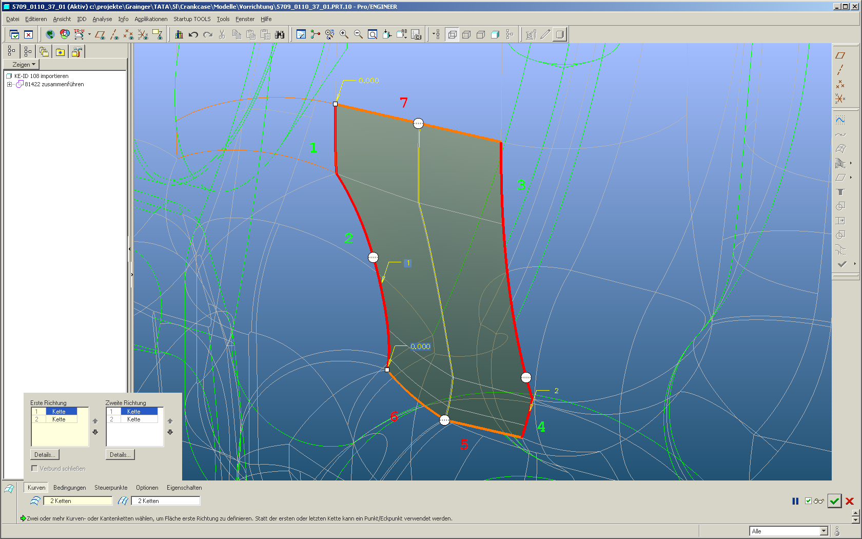

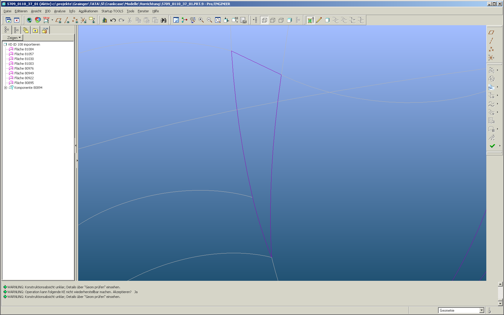

Hallo alle zusammen,
Ich probiere gerade mit dem Import Data Doctor ein importiertes Step-Modell zu reparieren und scheitere an ein paar grösseren Lücken. Im angehängten Bild ist die Lücke dargestellt. Ich versuche nun eine Berandungsverbundfläche in diese Lücke zu legen. Leider bleibt im unteren linken Bereich eine kleinere Lücke bestehen. Wenn ich mehr als 2 Kanten auswähle kann proE die Fläche nicht mehr konstruieren
Kann mir jemand hierbei weiterhelfen? Gibt es andere Möglichkeiten diese Lücke zu schliessen?
mfg daengl

hast Du schon die Shift-Taste probiert, um die beiden Kanten zu wählen?

Hallo j.sailer,
Habe ich gerade getestet, funktioniert nicht

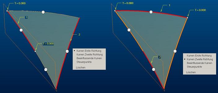

Ich habe das ganze mal mit einem Berandungsverbund-KE nachgestellt.
Wenn es bei Dir mit den beiden linken Kanten mit der SHIFT-Taste nicht klappt, kann es daran liegen, daß die beiden Kurven nicht tangential zueinander sind.
Wenn ich die Kurven für jeweils eine Richtung in unterschiedlicher Reihenfolge anklicke, bekomme ich z.T auch andere Ergebnisse bei der Fläche. Also hier einfach ausprobieren.

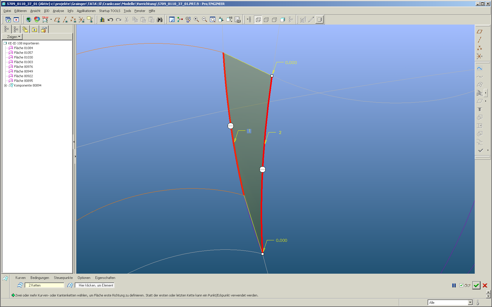

Hallo Meike,
-> des Rätsels Lösung
Ich habe verschiedenste Reihenfolgen ausprobiert, bis es irgendwann geklappt hat. Im angehängten Bild eine relativ komplexe Lücke mit der beschrifteten Reihenfolge (1, Shift-2, Strg-3, Shift-4, zweite Richtung, 5, Shift-6, Strg-7), in welcher eigentlich alle Flächen funktioniert haben.
Jetzt hätte ich noch eine Frage:
In der Dokumentation zum IDD steht dass man die Flächen vereinen soll. Ich kann bei mir aber nur verschmelzen auswählen. Worin liegt hier der Unterschied?
mfg daengl

Ohne die Sachen jetzt in der Nähe zu haben, würde ich mal behaupten, daß es sich nur wieder um unterschiedliche Übersetzungen handelt.
Aber diese Aussage ist ohne Gewähr...

Beim Verschmelzen gibt es unter Optionen zwei Punkte zur Auswahl:
- Schneiden: Die beiden zu verschmelzenden Flächen durchdringen sich und werden an der Durchdringungskante geschnitten. Mit den Pfeilen kann man den Flächenteil auswählen, der übrig bleiben soll.
- Vereinen: Die beiden Flächen stossen exakt zusammen werden zu einer, eben vereinigt. (Schneiden geht zwar meist auch, aber entweder sind nur einer oder sogar beide Richtungspfeile grau.
