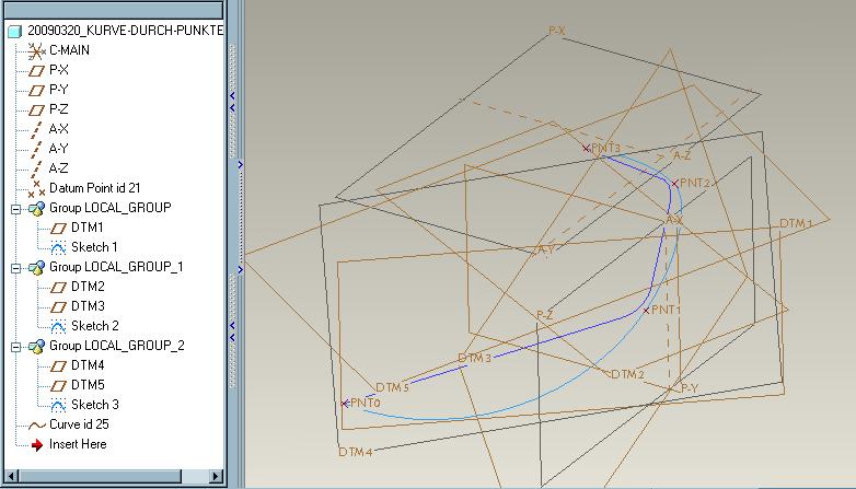

Ich vermute mal, die dunkelblaue Kurve CurveId25 , die nur in der "Ecke" einen Radius hat, sowas meinst Du nicht.
Viel mehr das, was durch die Kurven Sketch1 2 und 3 dargestellt wird. Wie man sieht ist das zu Fuß ein ganz schöner Aufwand, vor allem bei 200 Punkten, und wird mit den vielen Ebenen nicht übersichtlicher. Kann man teilautomatisieren, in dem man die Ebenen und Kurve hier zur LocalGroup1 zusammenfasst und dan spezialkopiert.
Aber! Die Kurve Sketch1 hat noch einen in der Skizze definierten Radius, bei Sketch2 und 3 dagegen ergeben sie die Radien aus dem Abstand der jeweiligen 2 Punkte und der Tangentialbedingung zur vorherigen Kurve. Was mache ich dann mit den Radien in der Tabelle?
Wenn ich was falsch verstanden habe, bitte weitere Erklärung bzw. eine (Hand)Skizze.

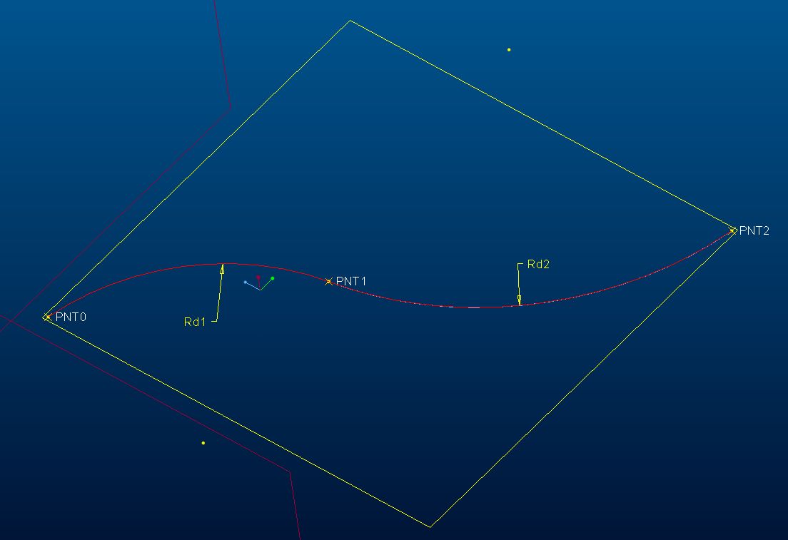

Danke erstmal für die Mühe. Das trifft mein Problem schon ganz gut.
Die dunkelblaue Kurve CurveId25 kann ich genau nicht gebrauchen.
Ich habe mal eine Skizze beigefügt, wie das ganze aussehen soll.
Richtig ist auch, dass das ganze durch die Tangentialbedingungen überdefiniert wäre.
Ich brauche auch nicht zwingend eine Kurve. Über den Linienzug soll letztendlich ein Profil definiert werden.
Im Augenblick löse ich das Problem so, dass ich aus der Tabelle mit Hilfe eines Skriptes in AutoCAD ein dxf erzeuge und dies schließlich in ProE einlese. Diesen Umweg wollte ich mir aber in Zukunft gerne ersparen.
