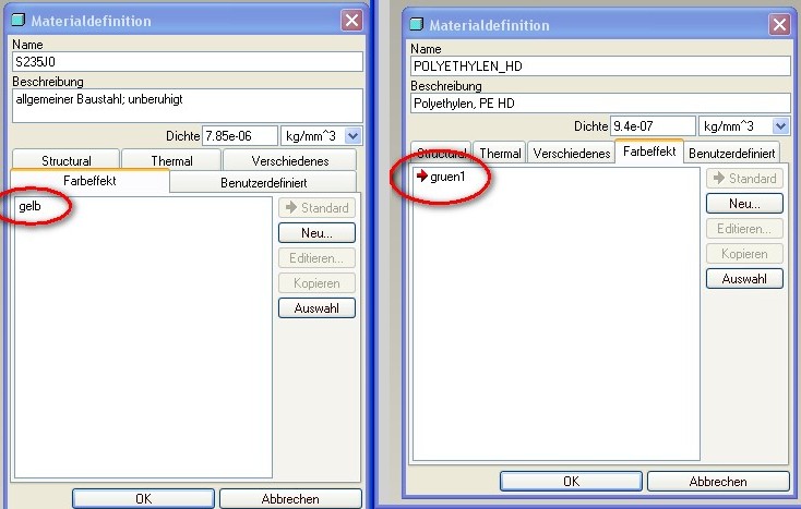

ich habe versucht durch eine Familentabelle die Farbe eines Teils zu ändern
(über Materialzuweisung), was wunderbar geklappt hat,
allerdings gehen mir dir Farben verloren, wenn ich ProE neu starte.
Solange ich im ProE bleibe und nur die Teile aus dem Arbeitsspeicher nehme funktioniert es aber.
Das heißt ich muss jedes mal wenn ich ProE öffne die Farben zuweisen und alles klappt!!!
Kann mir jemand einen tipp geben, wie ich die Farben auch behalten kann, wenn ich ProE schließe?

Jetzt muss ich nochmals nachhaken,
die PDF-Datei konnte ich jetzt ansehen,
allerdings hilft mir das auch nicht viel weiter,
weil ich nicht wissen will wie ich die Farben mittels Körperfläche kopieren zuordnen kann,
sondern ich möchte wissen, warum mir die Farben die ich einem Material zuordne beim nächsten Pro/E Start verlohren gehen!!
Gruß Flo

Bin mir nicht ganz sicher, aber vielleicht hast du eine neue Farbe erstellt.
diese wird mit dem Modell abgespeichert und nicht in der Farbpalette.
Bei einem Neuastart steht die diese also nicht zur Verfügung.

Ja ich habe eine neue Farbe erstellt,
aber wenn ich das Modell aufrufe müsste es die Farbe doch neu laden oder?
Wir haben außerdem die neuen Farben gespeichert und als Standardfarbpalette definiert, funktioniert trotzdem nicht....

Ungeprüft möchte ich mal einen Gedanken anbringen:
Soweit ich mich erinnern kann, werden die Farben, welche Materialien zugeordnet sind in einer eigenen Datei abgelegt mit Endung .dmt - Diese Datei liegt im pro_material_dir

Ich habe mal versucht das Ganze bei mir nachzuvollziehen. Dabei stellt sichmir schon das Problem, das ProE die Standardeinstellung des Farbeffektes nicht bei allen Materialien beibehält. Gruen1 kann er sich merken (auch nach Leeren des Arbeitsspeichers) - bei gelb vergißt ProE die Einstellung, sobald ich das Fenster schließe... (s.Bild)
Vielleicht mal ein Fall für die Hotline...ab WF3 soll die Farbzuweisung, wenn ich mich recht erinnere, ja funktionieren...
