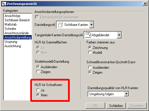

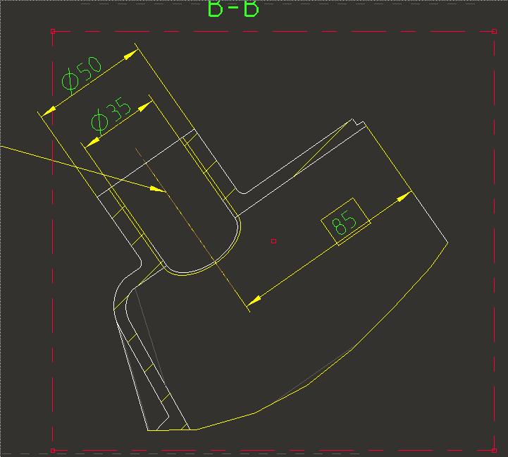

Hallo zusammen
Also nachdem ich mal wieder eine interessante Beobachtung gemacht habe (Rechtecke um die Bemassung herum) habe ich herausgefunden, dass dies etwas mit einer HLR Einstellung zutun hat. Konkret geht es um die Einstellung HLR für Schraffuren - wozu ist das überhaupt gut, wenn es auf Ja steht.
tendiere dazu, die entsprechende config.pro Option (hlr_for_xhatches) nämlich auf No zu setzten.

Original erstellt von adga:
Das ist eine neue Funktionalität von WF4
In WF4 kann man ebenen Volumenflächen eine Schraffur (Füllung) verpassen und mit dieser Option wird geregelt ob die Schraffur getrimmt wird, wenn die Schraffur auch nur teilweise von anderer Geometrie verdeckt wird
Schau Dir in der Hilfe das zugehörige Kapitel an : Entfernung verdeckter Kanten (HLR) für Schraffuren
