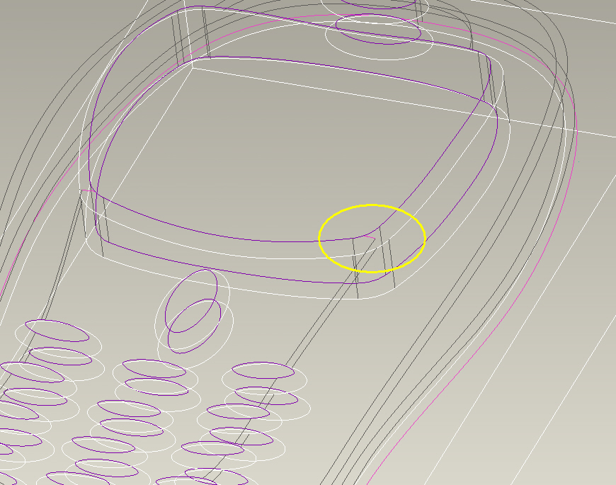

Hallo zusammen!!
Ich möchte ein Werkzeug konstruieren um eine Handyschale zu giessen (Übung aus der Uni)!!
Leider habe ich folgendes Problem: Ich möchte durch verdicken des Modells und anschliessendem verschmelzen/vererben die Oberschale des Werkzeugs erstellen.
Bei der Werkzeugunterschale (Modell aus Anhang) kann ich nur die oberen Flächen und Radien verdicken! Wenn ich versuche die Seiten zu verdicken, bekomme ich die Fehlermeldung "Einseitige Kante" ! An der Seite ist eine Fase von 1° und 10mm länge! Und die ist das Problem, welches ich aber bislang nicht lösen konnte!
Hat jemand von euch ne Idee, wie ich dieses Problem lösen bzw. umgehen kann?
(Ich hoffe meine Beschreibung ist nicht allzu verwirrend)
Vielen Dank,
Andreas

Ich beschreibe nochmal was ich eigentlich vorhabe:
Das Modell im Anhang ist Quasi das untere Werkzeug einer Giessform! Dieses möchte ich jetzt um 0.8 bis 1mm (also die spätere stärke der Handyschale) verdicken um damit die obere hälfte der Giessform, durch verschmelzen/vererben zu erstellen! Sobald ich die Form habe, wird das verdicken(oder die entsprechende Lösung) rückgängig gemacht!
Danach möchte ich durch diese beiden Formen das Modell erstellen. Um das "wie" hab ich mir allerdings noch keine Gedanken gemacht!

Hallo Andreas482,
welche Flächen Du versetzen möchtest, kann ich nur vermuten,
aber könnte hier das Problem liegen? S. Bild.

Original erstellt von Keoki:
Wenn ja: dann mache eine Flächenkopie vor den Tasten- und Displayausschnitt.
Damit habe ich keine Probleme gesehen

das Problem liegt glaub ich an der Fase!! Es würde ja reichen wenn ich das Modell (bzw die Flächen) um 0.8 bis 1mm verdicke! D.h. ohne versatzflächen zu Arbeiten!
Wenn ich die Fase rausnehme klappt es wunderbar, doch mit Fase kommt halt die Fehlermeldung "Einseitige Kante"!

Hallo Andreas482,
es liegt nur bedingt an der Fase. Sie beeinflusst die Lage der Patchgrenze über dem Eckradius
des Fensters. Am besten zuerst die Sammelfläche ohne Fenster versetzen, dann die des Fensters und anschließend verschmelzen.
Noch ein paar Tipps:
-  Die Genauigkeit bei Formteilen grundsätzlich auf absolut einstellen. (0.002-0.004)
    Am besten schon im Startteil die Einstellung vornehmen, und erst dann mit der Konstruktion
    beginnen.
-  Die Skizzen noch mal überarbeiten, das Bauteil ist nicht symmetrisch und es fehlen einige
    Tangentialbedingungen. Vielleicht nur eine Hälfte konstruieren und dann spiegeln?
-  Die Tasche für das Fenster (Display) als Fläche bilden, runden, und anschließend ausschneiden.
    Diese Vorgehensweise ist etwas sicherer, denn bei Radien die an zwei gewölbten oder
    schrägen Flächen enden,(s.o Lage der Patchgrenze) wird der Übergang (Ende-Fall1 u.s.w.) nicht immer
    richtig gewählt. Mann muss die Enden dann von Hand einstellen, und das oft nach jeder Änderung.

Original erstellt von Andreas482:
Nein
  • Das Problem liegt in meinen Augen an der Stelle wo der Displayausschnitt der konische Radius und die Designfläche  zusammentreffen. Durch das Entfernen der Fase (eigentlich Formschräge) wird der Radius weiter außen erzeugt.
  • Radius verkleinern müsste auch helfen.
  • Alternativ wie oben beschrieben stückweise Konstruktion
  • Übrigen ist dein Displayauaschnitt soweit ich sehe nicht exakt symmetrisch
