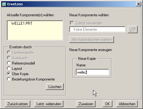

MHeiti
Sehen Sie sich das Profil von MHeiti an!   Senden Sie eine Private Message an MHeiti  Schreiben Sie einen Gästebucheintrag für MHeiti
Beiträge: 29
Registriert: 16.01.2006
erstellt am: 10. Mrz. 2009 18:16    Editieren oder löschen Sie diesen Beitrag!  <-- editieren / zitieren -->   Antwort mit Zitat in Fett Antwort mit kursivem Zitat    Unities abgeben: 1 Unity (wenig hilfreich, aber dennoch)2 Unities3 Unities4 Unities5 Unities6 Unities7 Unities8 Unities9 Unities10 Unities Nur für Corey 10 Unities + Antwort hilfreich
Probiers mal in der Baugruppe mit "Ersetzen->Kopie".
Damit ersetzt er die z.B. Welle1 mit Welle2 und sollte falls es
eine welle1.drw gibt auch eine welle2.drw anlegen. Welle2 kann dann editiert werden auf die neue Form.
