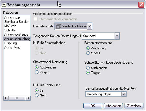

Hallo Leute,
ich habe folgendes Problem. Ich möchte in meiner Zusammenbauzeichnung in der Schnittdarstellung diverse Parts im Hinblick auf die Stückliste mit Positionsnummern versehen. (Die Explosionsansicht darf ich nicht verwenden.) Das ist auch kein Problem. Nur...
Damit die Zeichnung korrekt ist, sollten alle Kanten dargestellt werden, auch die, welche nicht geschnitten werden sich aber im Hintergrund befinden. Die im Hintergrund sollten aber eigentlich sichtbar sein.
Wie kann ich im Ansichtmanager oder in der Zeichnung einstellen, das meine Baugruppe ganz normal geschnitten wird und die Kanten die sich im Hintergrund befinden auch mit angezeigt werden.
Ich hoffe auf eure Hilfe. Ist dringend.
Danke schonmal, grüße
Benni

Hallo Benni,
einfach in der Zeichnungsansicht, die Darstellung auf Verdeckte Kanten umstellen.
Gruß Mirko

Hallo Mirko,
ja wenn es so einfach wäre dann hät ich es natürlich gleich gehabt. Ich schildere mal kurz meine Vorgehensweise. Also...
In geh in der 3D Baugruppe in den Ansichtsmanager. Erzeuge ganz normal einen Schnitt A-A, hier ist die Frage für die korrekte Darstellung, 1. Modell, 2. Modell&Sammelflächen oder 3. bzw. 4. wählen.(Ich habe schon alle variationen ausprobiert)!!! Nun geh ich in die Zeichnung. Füge meine Basisansicht ein. Markiere sie, geh auf Eigenschaften und wähle meinen Schnitt aus. Okay. Nun zeigt es mir aber erstmal nichts an in der Zeichnung. Deswegen wähle ich dann bei Modell-Sichbarkeit Bereich anstatt Gesamt aus. Der Schnitt wird erstmal prinzipiell angezeigta aber die Kanten im Hintergrund werden nicht angezeigt! Problem beim belassen der Auswahl auf Gesamt ist, dass es mir gar nichts anzeigt!
Benni

Wenn dir beim wählen des Schnittes in der Basisansicht, keine Schraffur angezeigt wird,
stimmt etwas mit dem Schnittverlauf nicht!
Wird der Schnitt im 3D Ansichtsmanager geschnitten? Sind dort dann rote Linien zu sehen?
Wenn ja, leg den Schnitt dann mal ein bisschen um.
Gruß Mirko
erstellt am: 09. Mrz. 2009 11:43    Editieren oder löschen Sie diesen Beitrag!  <-- editieren / zitieren -->   Antwort mit Zitat in Fett Antwort mit kursivem Zitat
Im 3D Teil kann ich den Schnitt natürlich auf aktiv setzen, wird auch angezeigt.
Es werden keine roten Linien angezeigt. Den Schnitt habe ich mit Hilfe der Baugruppenebene
definiert.
Benni

erstellt am: 09. Mrz. 2009 14:10    Editieren oder löschen Sie diesen Beitrag!  <-- editieren / zitieren -->   Antwort mit Zitat in Fett Antwort mit kursivem Zitat
Hallo Leute,
also ich habe das Problem gelöst. Scheinbar ist bei der Erstellung des 3D Modell in irgend einer Form ein Fehler entstanden. Das heist ein Part von der gesamten Baugruppe ist fehlerhaft und dann lässt das Programm nicht zu das es den Schnitt abbildet, bzw. korrekt abbildet.
Vielleicht war der Startpart fehlerhaft, keine Ahnung.
Ich bin auf jedenfall wie folgt vorgegangen. Ich habe die eigentliche Baugruppe nochmal erstellt aber unter einen anderen Namen. Im gleichen Zuge natürlich auch die Zeichnung. Habe dann gleich den Schnitt erzeugt und Teil für Teil eingefügt. Den Schnitt habe ich mir natürlich auch in der Zeichnung anzeigen lassen. Der korrekte Schnitt wurde solange dargestellt bis das fehlerhafte Teil eingefügt wurde. Dann ist der Schnitt bzw. die Schnittdarstellung verschwunden!
Hatte jemand schon dieses Problem??? Sagenhaft! Hatte ich auch noch nie!!!
Grüße und danke für die Hilfe!
Benni
erstellt am: 09. Mrz. 2009 14:29    Editieren oder löschen Sie diesen Beitrag!  <-- editieren / zitieren -->   Antwort mit Zitat in Fett Antwort mit kursivem Zitat
Das Problem ist scheinbar bei dem "fehlerhaften" Teil die Darstellung des Gewindes!
Kann das sein?
Benni
erstellt am: 09. Mrz. 2009 15:03    Editieren oder löschen Sie diesen Beitrag!  <-- editieren / zitieren -->   Antwort mit Zitat in Fett Antwort mit kursivem Zitat
Also das Problem kommt definitiv mit der Darstellung des Gewindes im Schnitt. Egal ob ich das Gewinde mit dem Bohrung Tool oder mit Kosmetik erzeuge. Der Schnitt geht verloren in der Zusammenbaudarstellung. Wie kann ich dieses Problem beheben?
