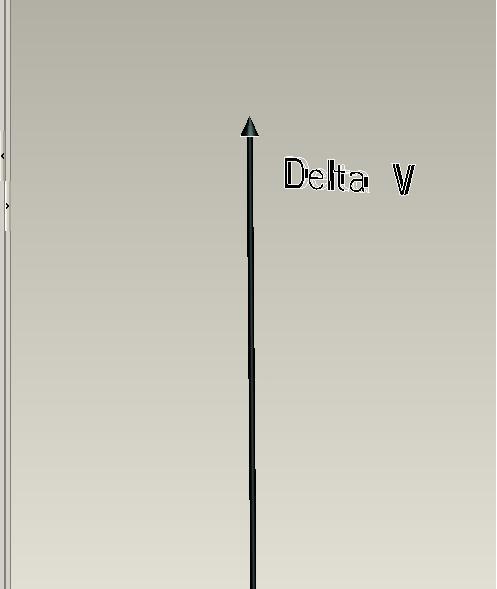

Ich hab mit ProE versucht ein dreidimensionales Koordinatensystem zu konstruieren. Als Achsenbezeichnung habe ich entsprechende Körper modelliert. Allerdings drehen sich die Achsenbezeichnungen dann natürlich mit und sie sehen ein wenig kantig aus. Kennt jemand ein Tool mit dem man die Achsenbezeichnung ähnlich wie im beigefügten Bild darstellen könnte, ohne dass sie sich mitdrehen?

mach eine 3D Notiz - die dreht sich nicht mit (sieht aber nicht ganz so schick aus - ist ja nur Text)
Ich nehme an - das Koordinatensystem Feature ist Dir bekannt

In der rechten Symbolleiste mit den KEs ist ein Symbol, daß wie ein Koordinatensystem aussieht.

Aber um noch mal auf die Achsenbezeichnungen zurückzukommen: Anmerkungs-KE und 3D-Notizen sind doch das gleiche oder?
Jedenfalls habe ich versucht, meine Achsenbezeichnungen durch so ein Anmerkungs-KE darzustellen. Aber leider dreht sich die Anmerkung bei mir noch mit dem Modell mit. Genau das wollte ich eigentlich vermeiden. Ich hab schon versucht, an der Orientierung alles möglich einzustellen - leider ohne Erfolg. Kann mir da jemand weiterhelfen.

Über eine Config Option ist die Darstellung von Anmerkungs KEs in der Abugruppe ausgeschaltet, damit es nichz zu unübersichtlich wird, wenn plötzlich alle Bohrungsnotizen auftauchen. Habe gerade kein ProE zur Hand um die Option raus zu suchen, sorry.
Such unter Optionen mal nach "Anmerkung" oder "Darstellung"
Zu dem mitdrehen: Früher, als ProE noch ProE hieß  waren die 3D-Notizen immer parallel zum Bildschirm.
Seitdem wir das Anmerkungs KE haben, verlangen die Notizen immer nach einer Ebene für die Ausrichtung, daher drehen sie sich immer mit dem Modell mit.
Da wüßte ich auch keine Abhilfe.
Am einfachsten wäre, Du erzeugst Dir einfach ein Koordinatensystem mit dem weiter oben beschriebenen Befehl, oder Du erzeugts einfach drei Bezugsachsen welchen Du dann die entsprechenden Namen gibst. Diese Bezeichnungen drehen sich nicht mit. Bei den EIgenschaften der Achse kann man auf der Registerkarte "Darstellung" auch die Länge ändern, so daß sie aus dem Modell herausschauen.
Was genau hast Du denn mit dem Koordinatensystem vor?
Dann können wir Dir vielleicht Tips für einen einfacheren Weg geben.

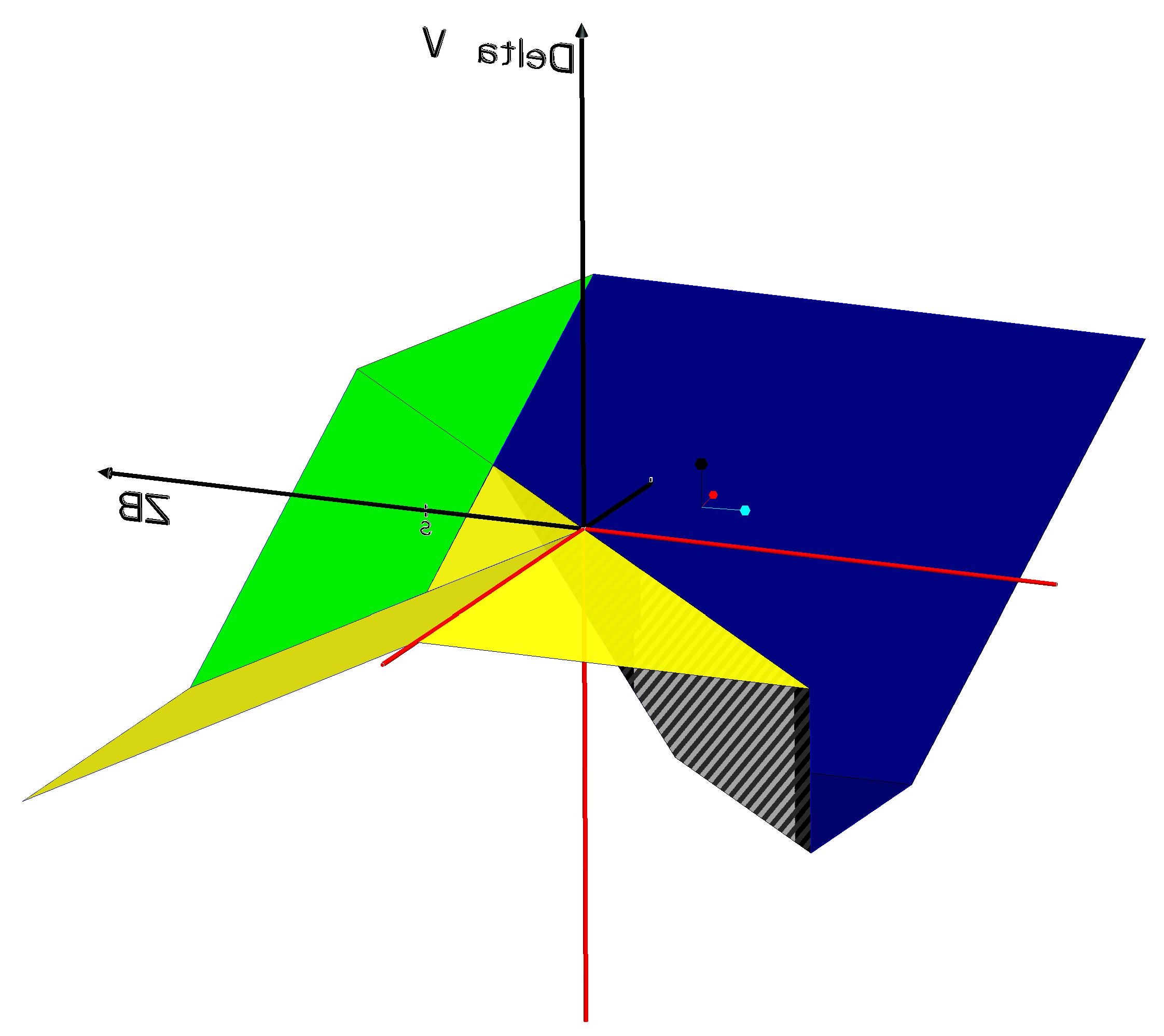

Was ich mit den Achsen vorhabe ist schnell erklärt: Ich würde gerne eine Funktion, die von zwei Variabeln abhängig ist, dreidimensional darstellen. Ich hatte es zuerst mit Matlab versucht, allerdings ist man hier nicht ganz so flexibel. Glücklicherweise besteht die Funktion nur aus ebenen Flächen, so dass man sie auch leicht mit ProE darstellen konstruieren kann (siehe Anhang). Ziel soll es sein, den Graph möglichst anschaulich auf ein Blattpaier, also in 2D zu bringen
Die Referenzachsen als Koordinatensystem zu nehmen, hatte ich auch schon überlegt. Allerdings hätte ich gerne noch eine Pfeilspitze am Ende der Achsen. Außerdem wirken sie etwas undeutlich, weil sie so dünn sind.
Dass sich die Anmerkungs-KEs mitdrehen ist echt ärgerlich! Aber was nicht geht, geht nun mal nicht. Zu Not werde ich die Bezeichnung der Achsen per Hand in das fertige Blattpapier nachtragen.
Hättet Ihr vielleicht noch ein paar Tipps für mich?

Man kann immer noch die frühere Funktion der Notizen nutzen.
#Einfügen
#Anmerkung
#Notizen
#Neu
Haken hinzu bei #Notiz_flach_auf_dem_Bildschirm
#Plazieren
#Auf_Element
zB- die Kegelspitze wählen
