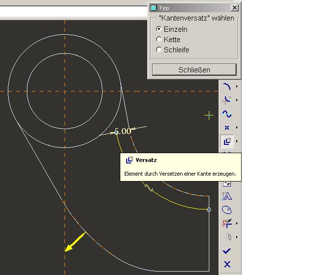

ich wollte fragen ob Mir wer bei meinen Anfängerproblemen helfen kann (ich weis das man hier eher fortgeschrittene Probleme stellen sollte)?
1. Ich wollte wie im ersten Bild gezeigt, die beiden Kurven nach innen Versetzen.
Leider lies sich nur die obere Kurve nach innen Versetzen.
Wie schaff ich es das der gelbe Pfeil nach innen Zeigt?

1. negativen Wert eingeben

... Wie schaff ich es das der gelbe Pfeil nach innen Zeigt?
Das ist nicht möglich und auch nicht notwendig! Wenn man den Versatz in die andere Richtung auch negative Richtung genannt haben möchte, gibt man eben einen negativen Wert ein.

zu 1) Wenn du den Versatz in Pfeilrichtung eingibst, kannst du durch einen negativen Wert die Pfeilrichtung umschalten.
